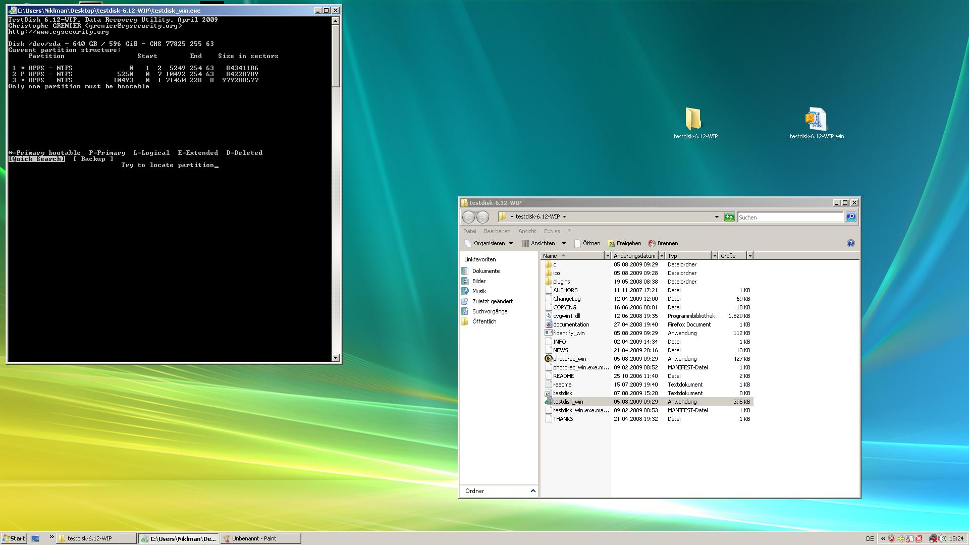

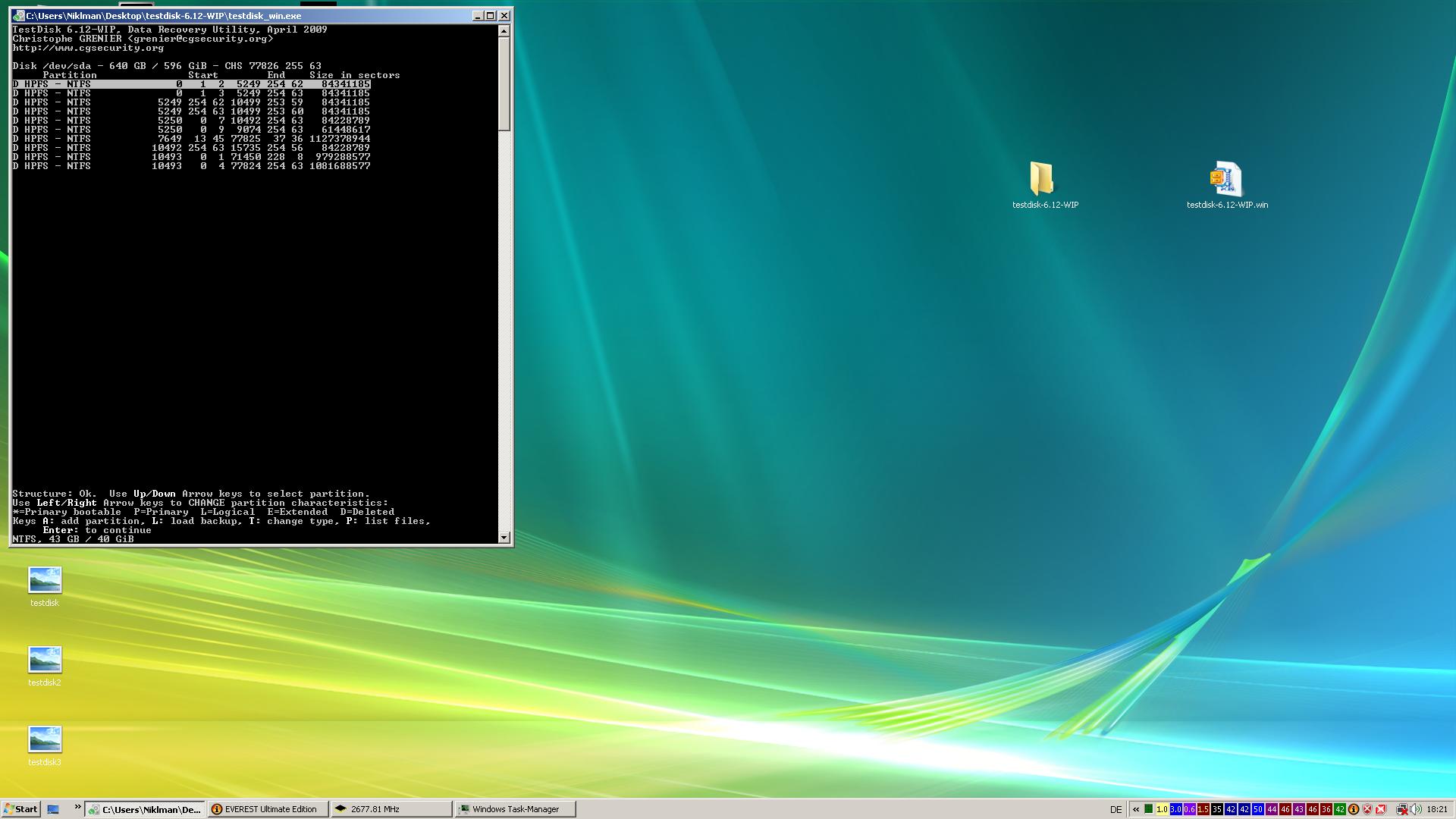

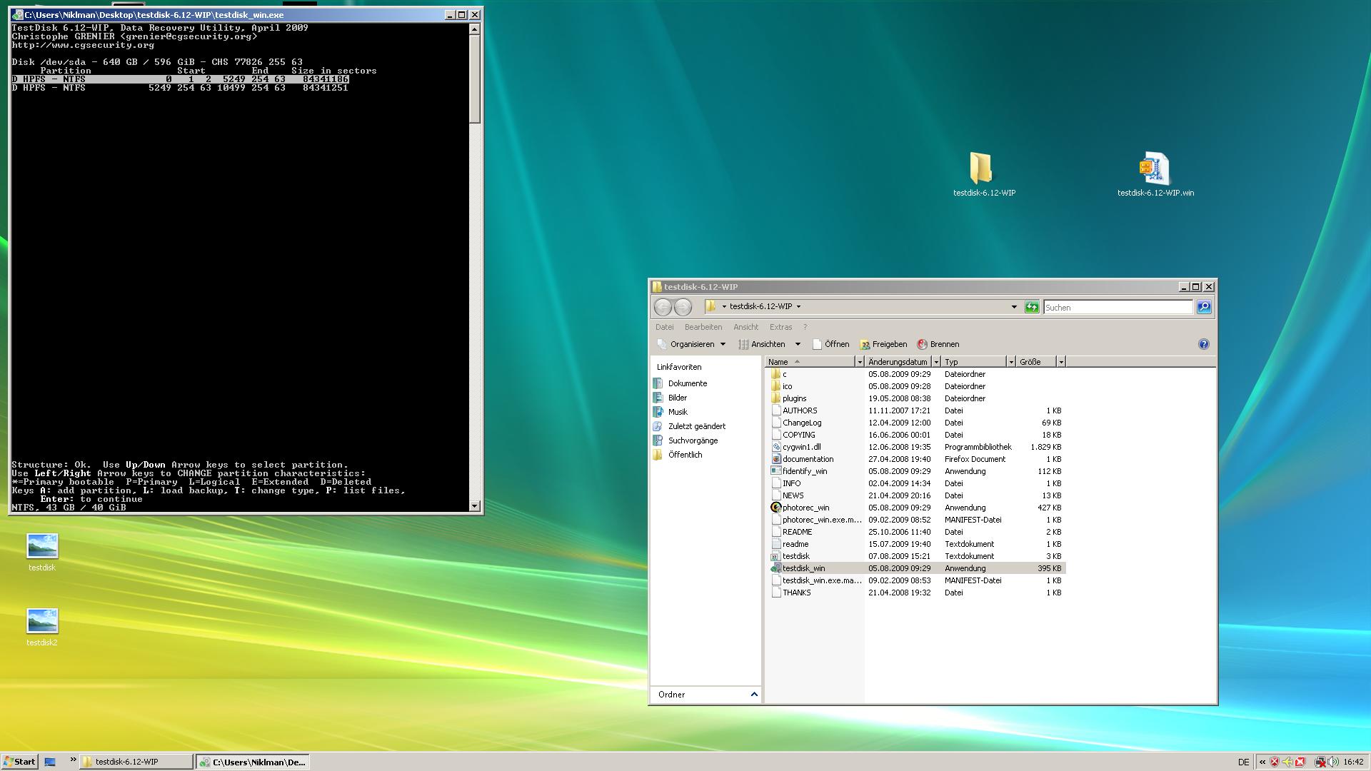

Sooo...
also ich hab drei Partitionen
1. Windows Vista
2. Windows 7
3. Daten (zur Zeit bissl damage)
hab den ersten Scan durchlaufen lassen und hat mich nicht weiter gebracht bzw. ich hab nicht meine verlorenen Daten gefunden. Mit Hilfe des zweiten Scans hab ich die Daten dann auf der letztens angezeigten Partition auf dem letzten Bild gefunden.
Hoffe das sind soweit ausreichend und vor allem die richtigen Informationen, ansonsten immer Fragen :) :)
vielen Dank schon mal für die Hilfe
mfg Nikl
//Danke, werde mal deinen Pushpost enfernen.
Deine Partitionsgeometrie ist nicht nach Intel-Standard.
Oftmals ein Ergebnis von Partitionierungstools oder nach Bootmanager.
Generell solltest du mal die Daten sichern und deine Festplatte unter Windows neu einrichten.
Dann die Daten zurückkopieren.
Gegenwärtig stelle es mal wiederher.
Ich gehe mal davon aus das deine ersten zwei Partitionen funktionieren und nur die letzte Probleme macht.
Wenn du in Testdisk die Menüs siehst, gehe mal nicht auf Analyse sondern zuerst auf Options.
Setze mal die Option cylinder boundary von No auf Yes.
Beende das Mneü Options bei Ok und gehe auf Analyse.
Bestätige durch und lasse die tiefere Suche laufen.
Daher setze nach der tieferen Suche die ersten beiden Partitionen auf P für primär oder wenn du von einer bootest auf * (Stern) für primär und aktiv.
Markiere jeweils die ersten Partitionen wie auf diesem Bild angezeigt auf primär oder im Fall auch aktiv.
https://www.computerbase.de/forum/attachments/testdisk-jpg.149932/
Geht immer nur eine Partition als aktiv und bootfähig!
Setze dann die letzte die deine Daten anzeigt auf P für primär.
Auf jeden Fall mußt du darauf achten nur diese Partitionen auf primär zu setzen die deine Daten enthalten.
Andere sind nutzlos und die Partitionstabelle muß immer komplett mit allen Partitionen von Daten geschrieben werden. Sonst fehlen die.
Bestätige dann mit Enter.
Gehe auf [Write].
Bestätige dort mit Enter, y und Ok.
Im Fall wenn bei dir ein Bootsektor defekt sein sollte, kann dort noch ein Menü Boot erscheinen.
Bestätige dann aber nur im Fall mit Backup BS.
Beende Testdisk und starte den Computer neu.
Wenn chkdsk bei Systemstart kommen will, beende chkdsk erstmal.
Geht innerhalb von 10 Sekunden durch beliebigen Tastendruck.
Überprüfe das Ergebnis und teile es mit.
Viele Grüße
Fiona
Nabend,
Okay sorry, kommt nicht wieder vor. ;)
Habe gerade so ziemlich genau das gemacht, was du mir beschrieben hattest und anbei auch noch mal zwei Sreenshots. Danach dann aus Versehen chkdsk beim Neustart nicht abgebrochen.
Und trotzdem:
Öffne danach meinen Arbeitsplatz und alles ist wieder beim alten, Partition läuft wieder; ob alles da ist und funktioniert muss ich noch prüfen sieht aber ganz danach aus.:volllol:
Also riesen Dank an dich Fiona, schon zum zweiten mal top Hilfe :daumen:
