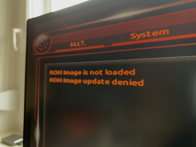

Ich denke das kann man als Fortschritt verkaufen :D
Das scheint ja ein kleiner Lichtblick zu sein. Wie hat der PC dich denn geärgert? Was war sein Problem?
So,
Der PC läuft wieder. Das BIOS war zerschossen. Per USB-Stick habe ich ein neues eingespielt. Ich vermute das Abklemmen der BIOS-Batterie half weiter. Das Abstöpseln der Festplatte war defintiv nicht der Erfolgsbringer.
