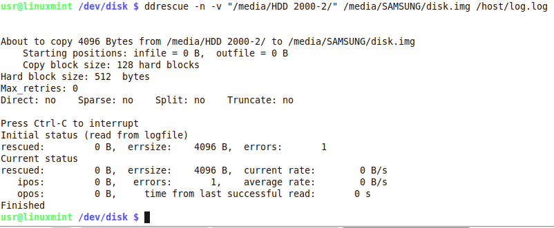

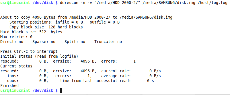

da tut sich irgendwie nix (screen)... wie ich seit jahren von linux gewohnt bin, erstmal ewig frickeln, ums überhaupt zum laufen zu bringen und wens mal läuft, funktioniert auch nix. :(
ne idee, woran das liegen könnte?
und wie würde der befehl eigentlich aussehen, wenn man kein image-file will? da hab ich nix gefunden. einfach den filename weglassen geht nicht.
Du hast als Pfad zum Volume den Mountpath angegeben, du musst aber den Pfad zum Gerät (Device) angeben.
Also, nicht /media/HDD 2000-2, sondern etwas wie /dev/sda zb.
ls /dev/sd* zeigt dir die vorhandenen devices an, und mittels "parted /dev/sda print" kannst du ungefähr rausfinden, um welche harddisk es sich handelt.
und wenn du die platte direkt auf eine neue klonen willst, musst du als ziel das device der neuen angeben. also, zb.
ddrescue -n -v /dev/sda /dev/sdb /media/irgendwo/KAPUTT.log
aber vergewissere dich, dass du die richtigen devices in der richtigen reihenfolge angibst. linux ueberschreibt gnadenlos, ohne nachfrage.
