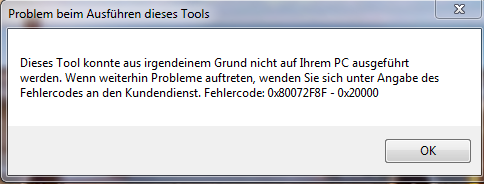

möchte gerne von Windows 7 Professional auf Windows 10 upgraden und da die alten Windows 7 Keys ja anscheinend als Windows 10 Keys durchgehen habe ich auf der offiziellen Microsoft Seite mir den MedianCreationTool heruntergeladen. Beim starten der exe steht widerum nur, dass das Programm auf meinem PC nicht ausgeführt werden kann.

Hast du einen anderen PC mit Windows 10, oder kann dir jemand mit einem Windows 10 PC einen Stick erstellen?
Dein W7 braucht das SP1, KB3140245 und EasyFix 51044
Dann kann das W7 TLS 1.1/2 und versteht was das MCT von ihm will.

Wenn ich auf Update suchen will findet es aber keins mehr. Bin da mit dem Thema Windows Updates leider etwas unerfahren.

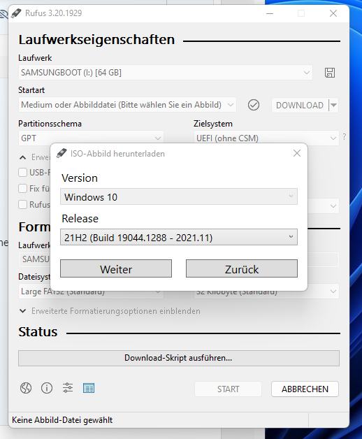

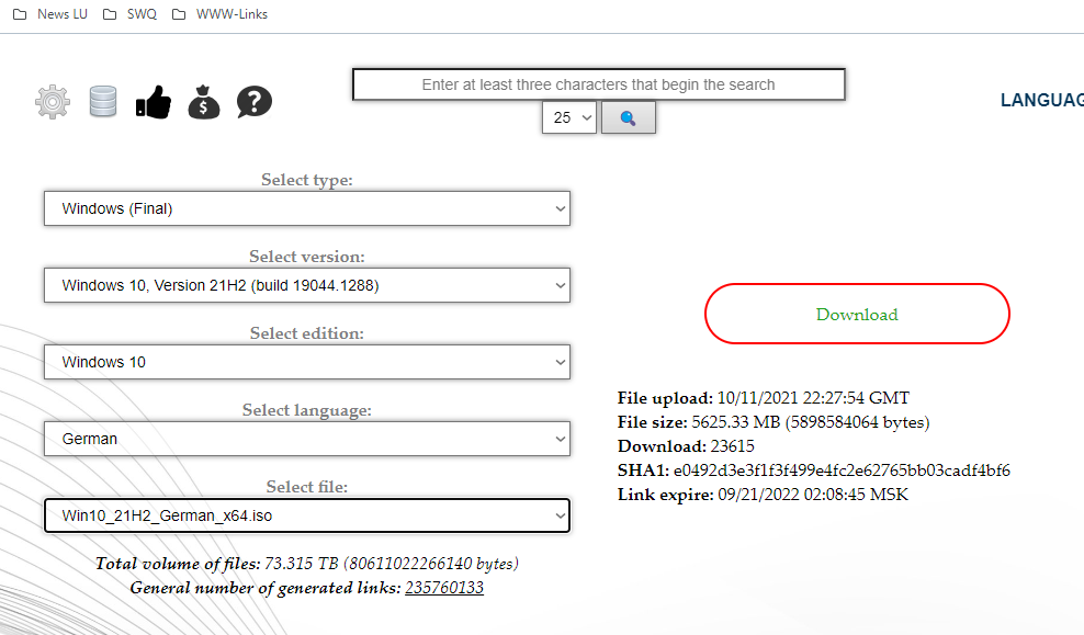

Die win10 ISO gibt's auch hier im Download Bereich

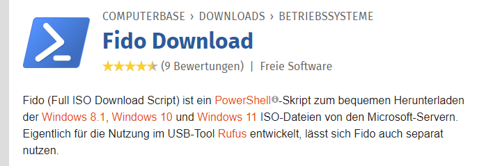

Hast du auch einen Link, wie man mit diesem bom an .ps1 umgeht.
Ziemlich unübersichtlich was ich bisher gelesen habe.
Habs gefunden.
Dann geht es für einen unerfahrenen User, wie @Dragon90 mir erscheint, doch besser mit Rufus und dort Download wählen.
Wie man was?
Keine Ahnung was bom an .ps1 sein soll.

Ich hab ja auch nicht geschrieben, das er Rufus nicht verwenden soll. Ich habe geschrieben, dass es die win10 ISO auch hier im Download Bereich gibt, Rufus kann man ja dann dafür verwenden um mit der ISO ein bootfähigen Stick zu erstellen.

Ok habe mir da nochmal das KB4140245 genauer angesehen und anscheinend war das TLS Protokoll nicht aktiviert welches für den MediaCreationTool benötigt wird.
Habe mir dann doch EasyFix geholt und jetzt funktioniert es auch.
Danke für die Antworten.
