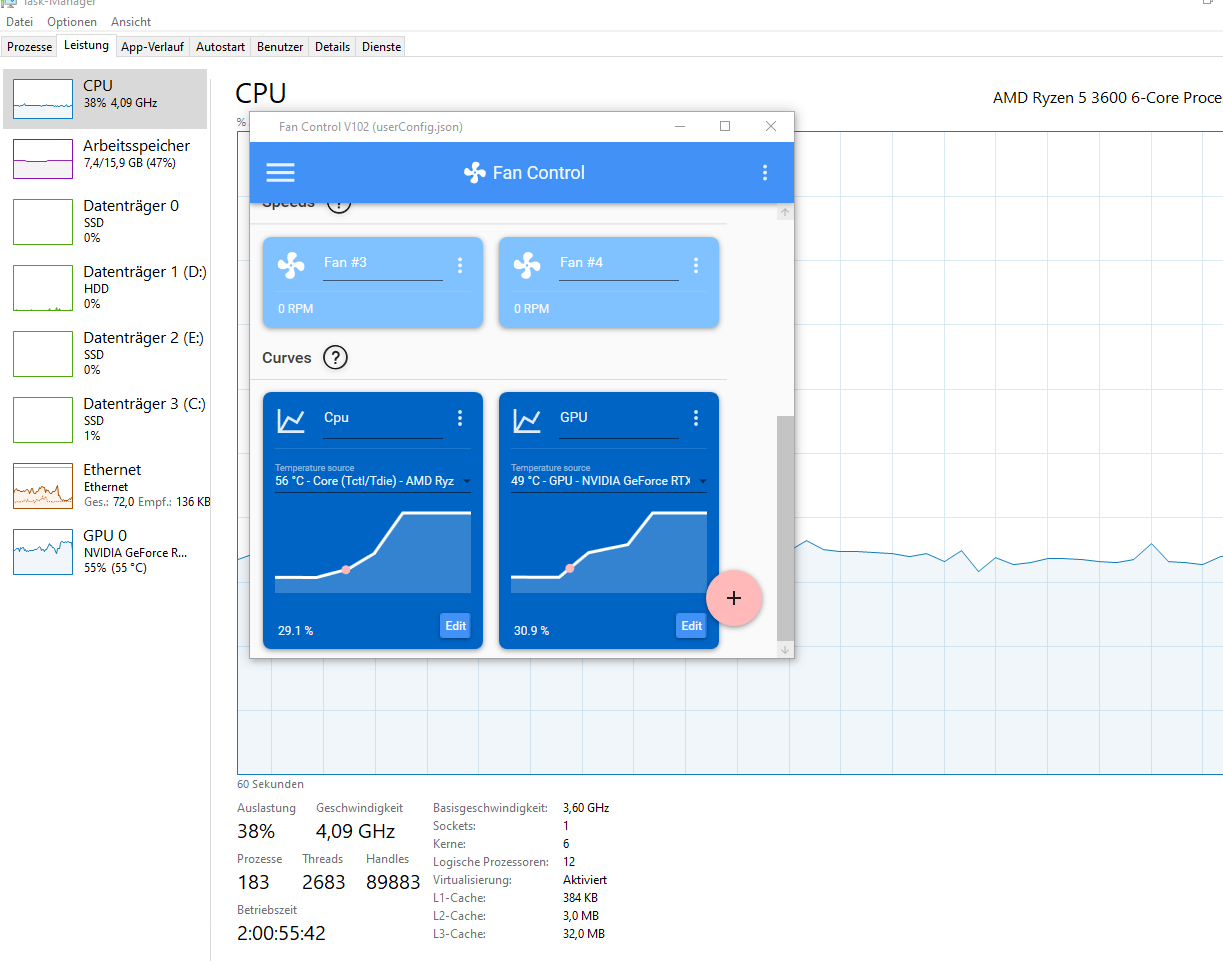

Hab gerade eine Runde Gespielt. Hat ich wieder für 20 Sekunden aufgehängt. Die Temperaturen waren stabil. Und im übrigen haben ich oben schon geschrieben das ich kein Problem mit wärme habe.
