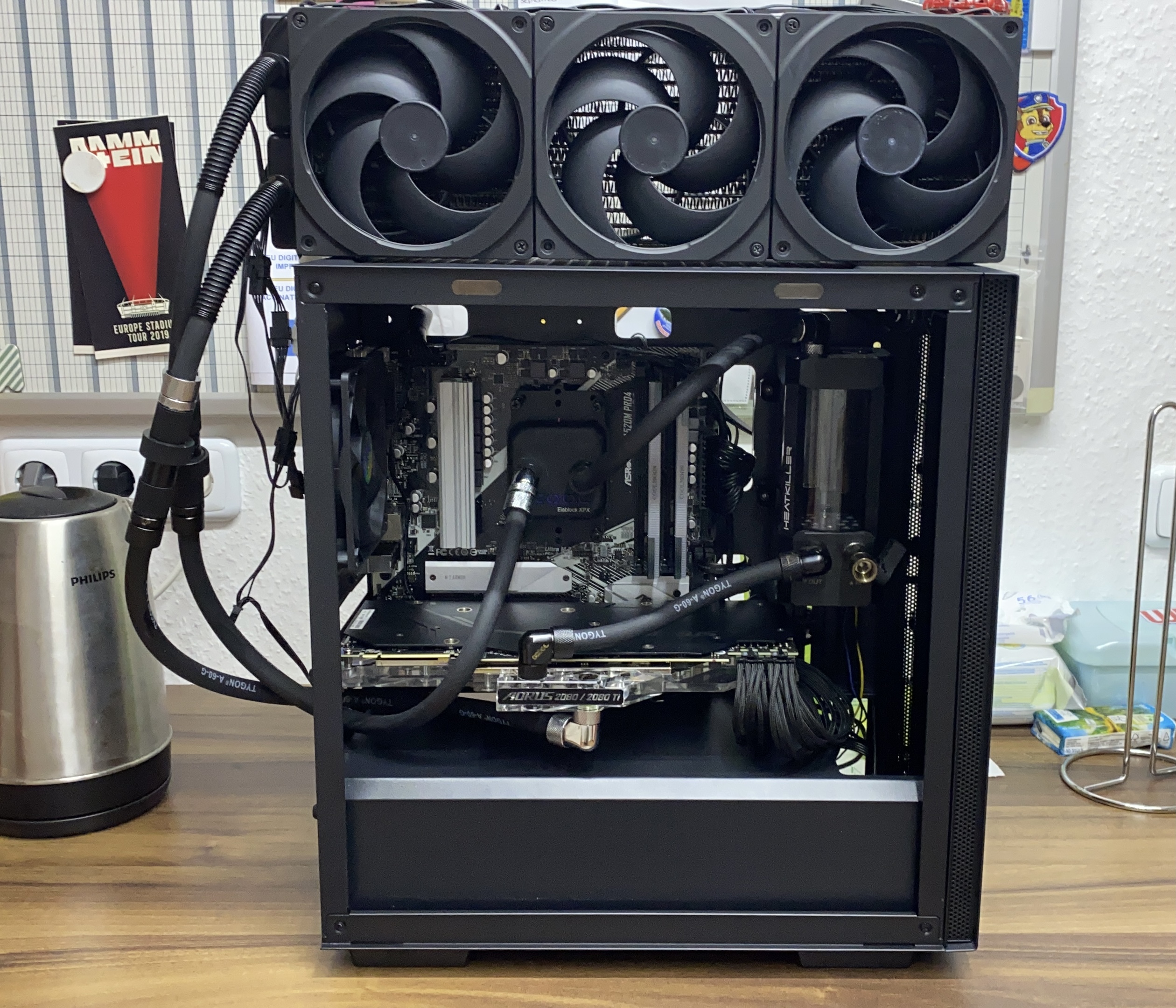

Der letzte Beitrag ist schon etwa her, dennoch möchte ich kurz darauf eingehen. - War auf der Suche nach "P600S" und habe dann diesen Thread gefunden.
Der größten Platz die Radiatoren unter zu bekommen, je nach Modell und dessen Abmessungen ist es, den obenen Radiator mit den Anschlüssen nach hintern zu drehen. - In meinem Fall müsste man dann 4 zusatzliche Löcher für 4 Schrauben bohren. Andernfalls können nur wenige Schrauben in der Radiatormitte verwendet werden.
- Ob selbiges beim P600S gemacht werden muss, da ein Radiator-Bracket verbaut ist, weiß ich nicht.
Da der Grundaufbau zum P500A gleich ist, kann man das sehr gut ableiten.
Beim Front-Radiator muss man dann schauen, ob oben genugend Platz für die Fittinge ist.
Ggf. muss man vorne und/oder oben dünnere Lüfter verwende.
Eine andere Möglichkeit ist, den obenen Radiator oben auf dem Deckel zu montieren, mit Abstand zum Deckel selbst. Die Schläuche lassen sich hinten durch die ITX-Blende nach innen führen.
Noch eine Möglichkeit und so habe ich es bei mir gemacht...
Mein rechtes Seitenteil hat eine Öffnung für einen 360er Radiator bekommen und innen, hinter den Kabelblenden kann man 120er Lüfter montieren.
Lian Li O11 Vision-M
