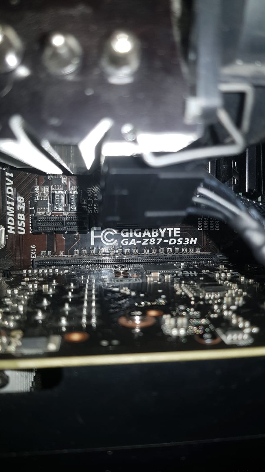

Die genauen Bezeichnungen von dem Mainboard(z87) und dem Netzteil(bequite) reiche ich gleich nach. Prozessor kann ich nicht genau beziffern, da ich den Kühler von der CPU nicht entfernt habe. PW Switch ist richtig angeschlossen gewesen . Habe auch versucht die 2 Kontakte mit einem Schraubendreher zu Brücken.
BIOS reset habe ich auch durch geführt.
Ich habe auch im ausgebauten Zustand versucht das Mainboard mit dem Netzteil zu betreiben , aber da hat sich auch nichts geändert .
Das sind die 2 Bauteile.
