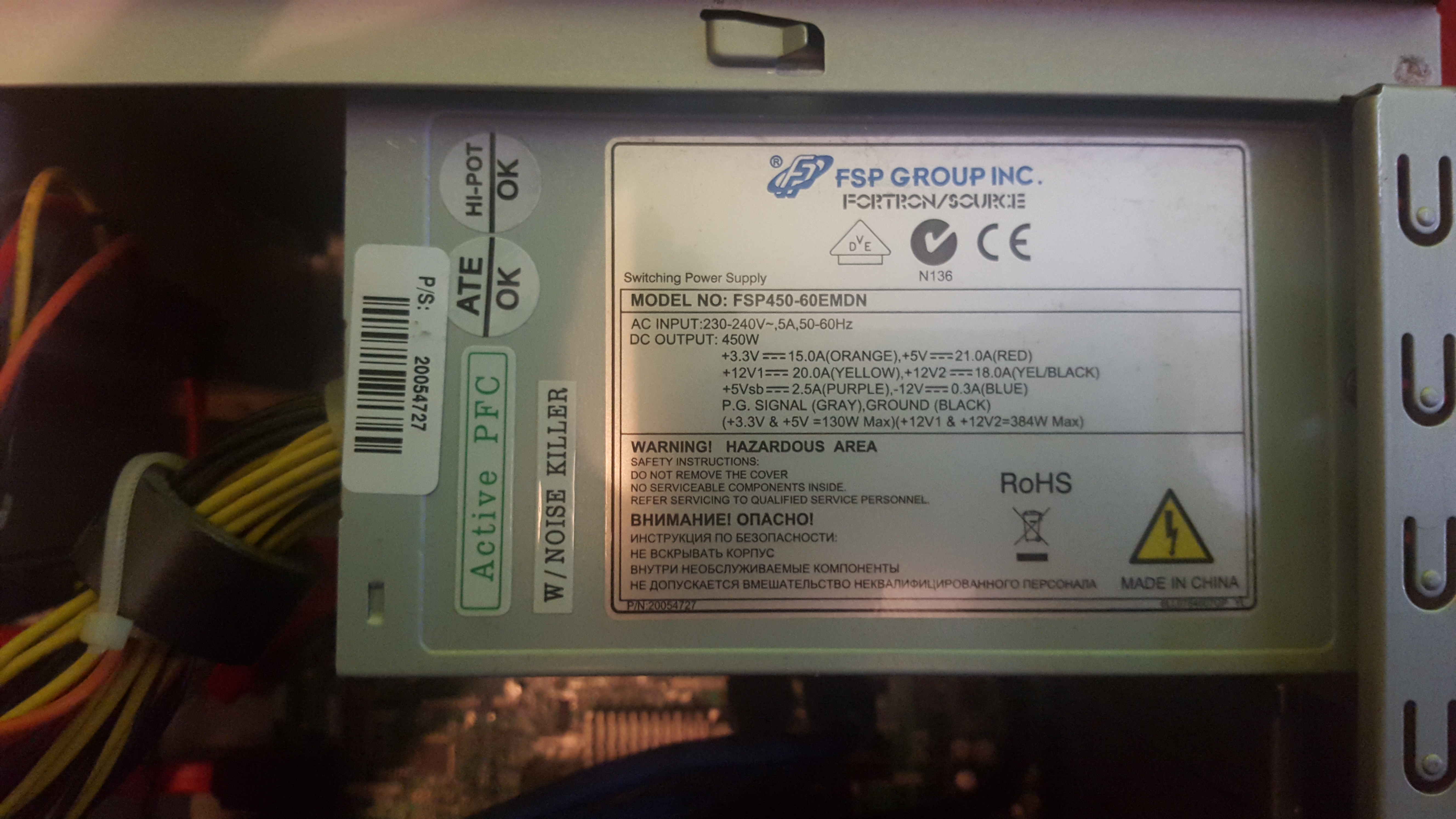

Mache mal ein Foto vom Aufkleber auf dem Netzteil.Der Prozessor ist in Ordnung, die Grafikkarte etwas veraltet.

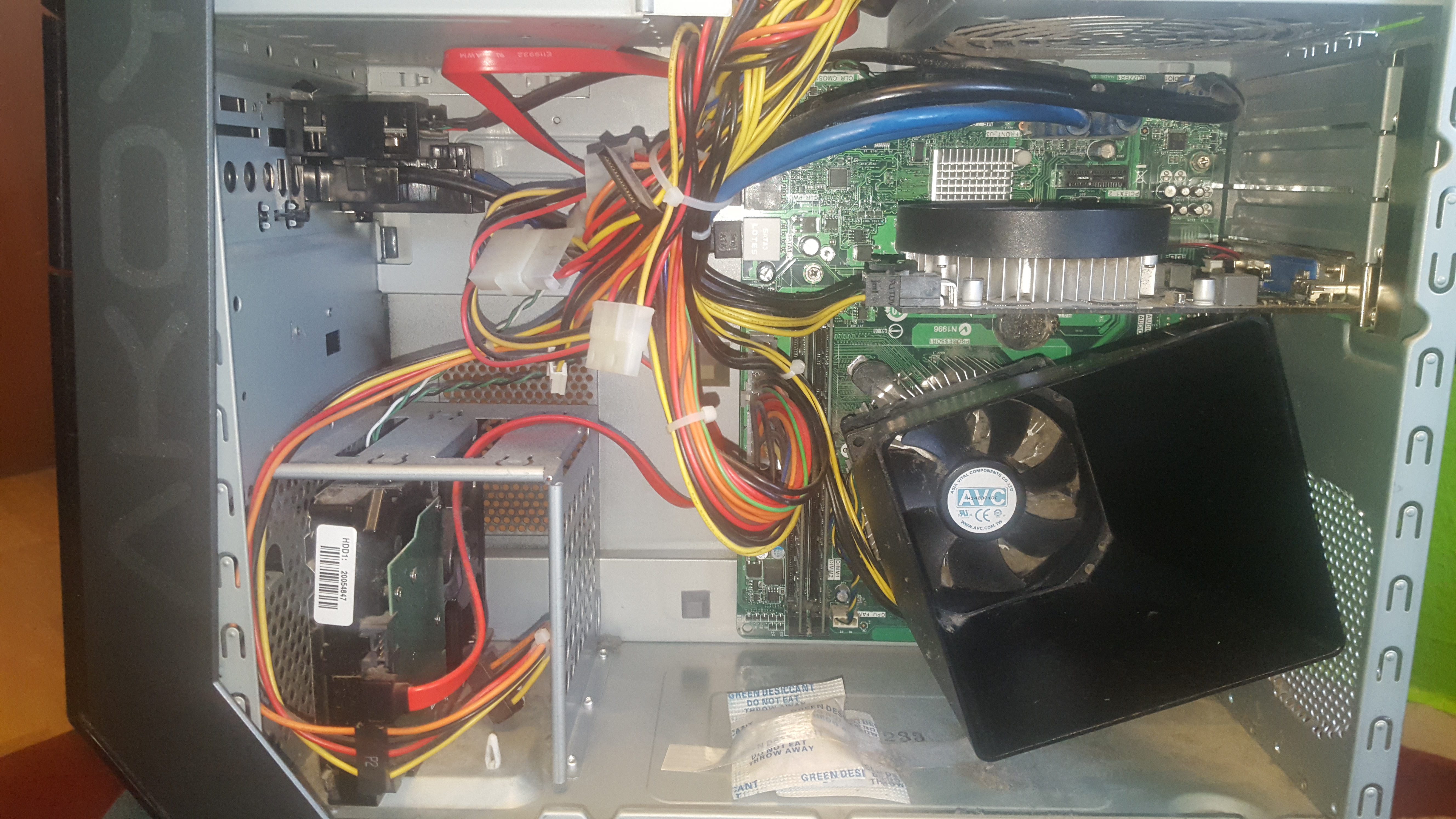

Pass wenn du das Case behalten möchtest mit der Länge der Grafikkarte auf- sieht mir auf dem Foto eng aus.. nicht das die zu lang ist

Den Kühler auf der CPU würde ich nur tauschen, wenn er dir auch entstaubt noch zu laut ist. Mach doch bitte nochmal ein Bild vom Inneren des PCs (besonders Netzteil) und lade das hier in einen Anhang. Dein Link funktioniert nicht mehr.

Bild von meinem Netzteil: http://picul.de/view/Hnj
Benötige ich ein neues für die GTX 970? Wenn ja welches mit wie viel Watt?

Hier Bilder vom PC:
http://picul.de/view/HnU
http://picul.de/view/Hnp

Ich glaube in das Gehäuse was ich grade habe passt nur eine Mini GTX-970 (oder?), lohnt es sich ein neues Gehäuse zu holen? Wenn ja welches
Hier Bilder vom PC:

DAs Netzteil sollte doch eigentlich reichen? FSP mit 384W auf der 12 V Schiene... https://www.computerbase.de/artikel/grafikkarten/manli-geforce-gtx-970-im-test.47331/seite-3
Und wo sollte da etwas nicht passen? Da ist doch anch hinten noch jede Menge Platz? Wie ich das so sehe würde dem Rechner aber ein Gehäuse mit Staubfilter gut tun.

Fraglich ist jetzt ob mein 450w Netzteil von FSP Group das packt oder nicht.

Und mit dem Gehäuse bin ich anscheinend eingeschränkt mit der Auswahl der GTX 970, was eigentlich auch nicht schaden dürfte. (oder?)

Was für Anschlüsse hat das Netzteil denn? Für die 970 brauchst du 2x6-Pin

ich hab auch günstig nen medion microstar i7200 geschossen hab den i7 3770 drin und genau das netzteil welches du such hast! beim netzteil musst auf den anschluss achten die gtx970 kannste da nicht anschliessen ausser mit molex adapter !
