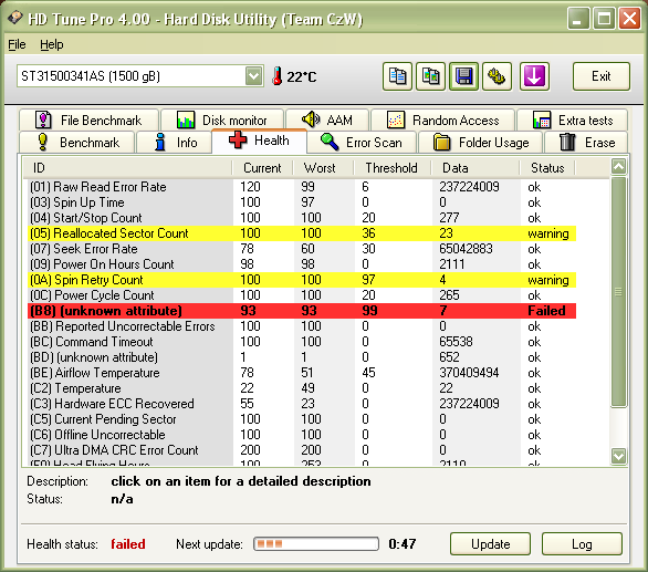

Letzter Zeit hatte ich Anlaufprobleme und paar Bluscreens. Glaube Festplatte ist wahrscheinlich der Grund. Was meint ihr, sollte ich mir unverzüglich ne neue kaufen oder würde sie noch n weitres Jahr funktionieren (wollte warten bis zur 3TB Varriante) !?

spinretry is scheinbar bei seagate normal
lad dir mal SEATOOLS von der herstellerseite da könnte auskunft über das unknown attrib gegeben werden.
Sieht schon recht übel aus. Probier am besten mal ein anderes Datenkabel, anderen Slot am Mainboard und prüf die HDD dann mit dem Tool des Herstellers.

Reallocated Sector Count ist aber etwas ernstes. Dir gehen langsam die Reserve Sektoren aus --> Platte wechseln.
Außerdem deutet die Sache auf Oberflächenprobleme hin --> Die Platte wird mit ziemlicher Sicherheit das nächste halbe Jahr nicht überleben.

die platte lief laut screen 2111 stunden.
ich hab deutlich ältere samsung und seagate platten daheim.

23 ausgelagerte Sektoren sind schon ein bisschen was, auch wenn es mehrere Tausend Reservesektoren gibt.
Spin Retrys sind ebenfalls kein gutes Zeichen, das kann dann in Richtung mechanischer Defekt deuten, oder aber Fehler in der Plattenlogik, wenn der Startvorgang abgebrochen wird aus unerfindlichen Gründen.
B8 sind Ende-zu-Ende-Fehler, also Übertragungsfehler, bei denen die Daten fehlerhaft auf den Magnetscheiben ankamen.
Aber im Prinzip kann dir das egal sein, die Platte ist halbwegs hinüber. Austausch und Ruhe.
