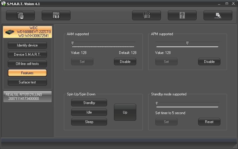

Schon mal das hier probiert? Ist ja bald Weihnachten...
