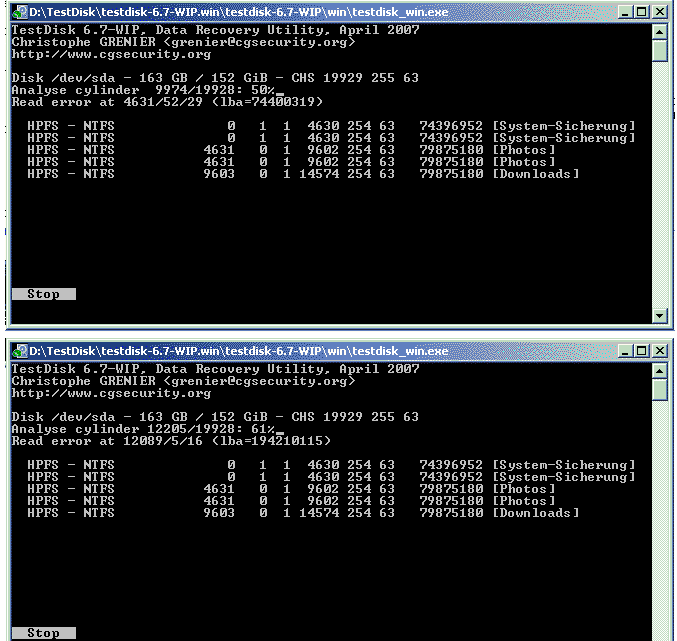

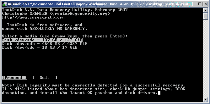

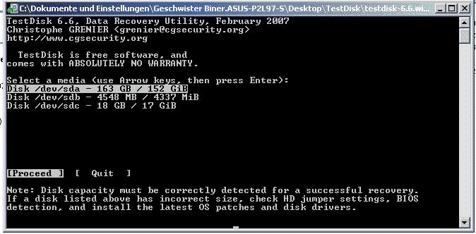

habe nun TestDisk mal gestartet und mir die gefundenen Lauwerke anzeigen lassen.
Dabei fällt auf, dass die Kapazitätsangaben bei 1 Platte komplett falsch angegeben ist
Habe 2 SCSI Festplatten mit jeweils 4.5 GB und 18 GB. Auf der einen Platte ist zugleich die Systempartition
Die Problemplatte habe ich ja aus dem externen USB/Firewire Gehäuse entnommen und liegt seit letzter Nacht am Primary IDE Kanal. Diese Platte hat laut Herstellerangaben 160GB.
Laut TestDisk werden davon aber nur 137GB gefunden.

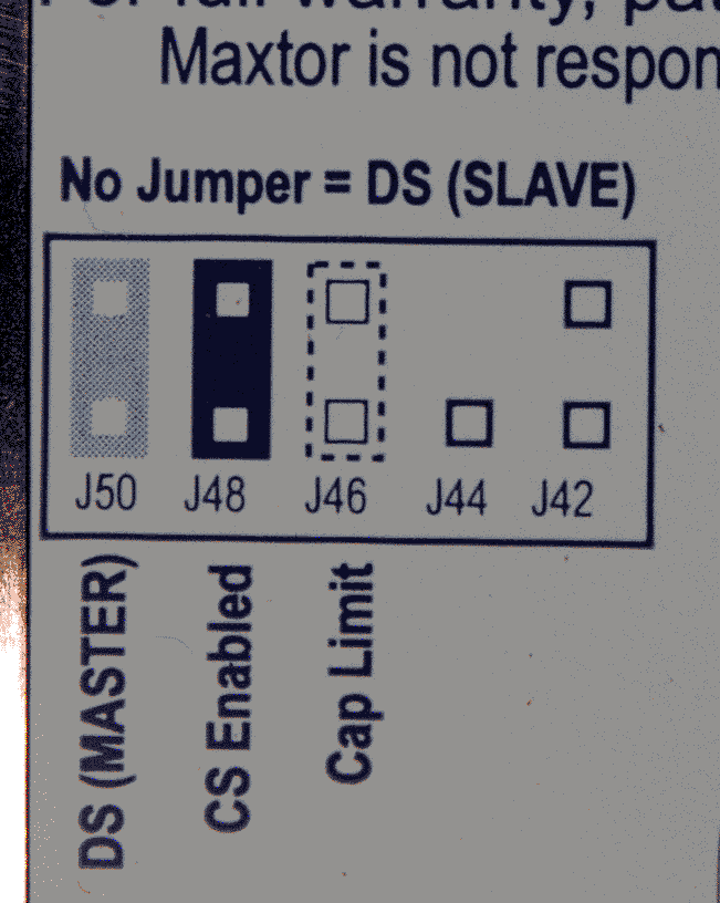

Nun weiss ich nicht, was mit dem Vorschlag "Check HD Jumper Settings" gemeint ist. Die Jumper habe ich nie verstellt und bis vor wenigen Tagen wurden immer die vollen 160GB angezeigt.
Im Bios habe ich die Platte derzeit als Master angemeldet, bin aber nicht sicher, ob ich die Jumper richtig gesetzt habe oder besser als Slave anmelden sollte. Am besagten IDE Kanal gibts nur dieses IDE Gerät, welches ich am Kabel per 2. Stecker angeschlossen habe. Das Flachband-Kabel ist natürlich länger und besitzt noch einen 3. Stecker am Ende des Kabels. Der Stecker 1 ist ja mit dem Motherboard verbunden.
jemand ne Idee wie weiter?

Zudem habe ich mal eine Foto der Jumper Stellung der Platte gemacht, welche hier zu finden ist:
sieht jemand aus dem Stegreif ob die Belegung der Pins mit der Bios-Einstellung (Master @ Primary IDE Kanal) im Konflikt stehen könnte?

übrigens TestDisk zeigt nun die Richtige(?) Grösse an :D
aber wie gehts nun weiter? habe noch immer keine Partition...

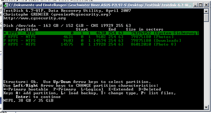

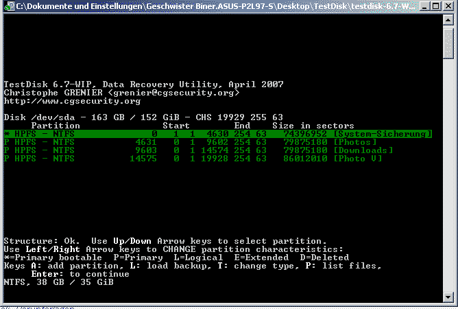

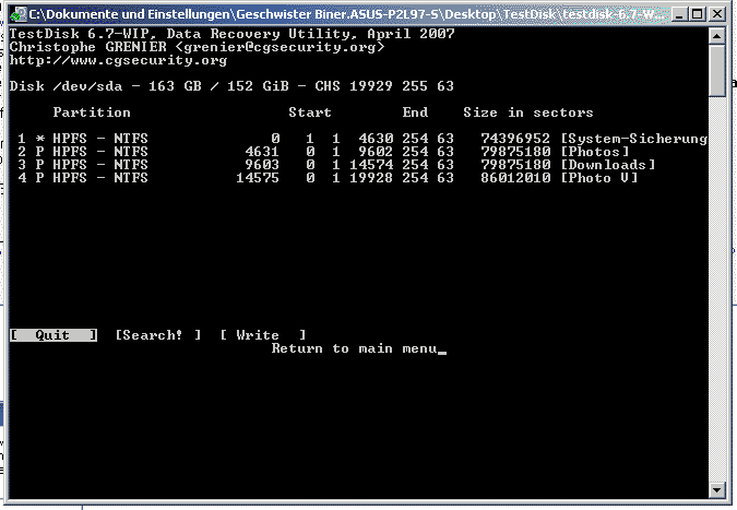

Mache mir mal eine Diagnose mit Testdisk!
Lade dir mal Testdisk Version 6.7 beta für Windows.
Link dazu gibt es hier;
http://www.cgsecurity.org/wiki/TestDisk_Herunterladen
Starte Testdisk bestätige bei dem Log-Datei-Screen mit Enter, wähle deine betroffene Festplatte aus und bestätige mit Enter, bestätige bei Partition Table Typ Intel, bestätige bei Analyse mit Enter und setze mir einen Screenshot.
Bestätige bei Proceed und setze mir auch einen Screenshot.
Bestätige weiter bis du zum Menü kommst wo unten steht [Quit] [Search] [Write] und gehe mit dem Pfeil auf [Search] (tiefere Suche) und lasse es laufen.
Setze mir auch einen Screenshot.
Die betroffene Partition sollte wenn du den Screen machst markiert sein.
Markiere mal die betroffenen Partitionen und drücke p auf der Tastatur ob deine Daten angezeigt werden oder eine Fehlermeldung.
Zurück kommst du mit q drücken.
Viele Grüße
Fiona

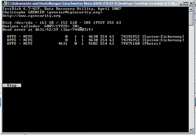

Rettung naht (hoffentlich...) Danke für Deine Hilfe Fiona !! :)
Hatte noch einige Schreckminuten erleben müssen, nachdem ich vor dem Start von TestDisk das System extra nochmals hinuntergefahren bin und neu starten wollte. Beim Booten von Win2k blieb der PC hängen bzw. der Screen blieb schwarz. erst nach dem 3. Versuch funktionnierte es dann doch noch und Windows bootete ordnungsgemäss.
Derzeit läuft die tiefere Suche (dauert wohl noch 15 minuten bis beendet).
Anbei die Screens wie von Dir angefragt. Der Screen von Search stand bei 30%.
vg
alouette

hallo nochmals :)
nachdem die tiefere Suche beendet war, schaltete TestDisk automatisch auf den früheren Screen um (siehe unten). Bei Markierung einer Partition und Taste P wurden die Files angezeigt, bin mir aber nicht sicher, ob alle noch da sind. Dies hat bei allen 4 Partitionen funtkionniert.
Leider ist auf dem Screen nach Beendigung der Suche leider nicht mehr zu sehen, dass TestDisk ca. an der Stelle 12000 einen Lesefehler verzeichnete. Was dies wohl zu bedeuten hat?
wie soll ich nun weiterfahren? Mit Enter bestätigen, und falls ja spielts eine Rolle bei welcher partition ich dies mache?

Hallo Fiona
soll ich nun weiter vorgehen, wie du es unter diesem Post
https://www.computerbase.de/forum/threads/partition-verschwunden.125713/
beim Eintrag #9 empfohlen hast? Bleibt abzuklären, ob ich bei jeder Partition den Befehl "Write" anwenden soll und ob der in weiter oben erwähnte Lesefehler bei meiner Platte ein Problem darstellen kann.
bin in der Zwischenzeit aus TestDisk raus und hoffe auf Deine Anweisung...
vg
alouette

Bei dir wird in der Partitionstabelle ein Partition-Lesefehler angezeigt.
Könnte unter umständen repariert werden.
Bei Read Errors in Sektoren, kann das Dateisystem beschädigt sein.
Testdisk kann bei Read Errors die Daten trotzdem anzeigen.
Sichere Alternative ist, die Daten in Testdisk auf einer anderen intakten Partition zu kopieren.
https://www.computerbase.de/forum/t...riff-partition-tot-virus.271534/#post-2656055
Auf deinem Screen habe ich es nur bei der 2 Partition Photos gesehen.
Hast du noch mehr Read Errors gesehen?
Wenn du unsicher bist, lade mir die testdisk.log hier hoch.
Benenne die dazu in testdisk.txt um.
Dazu sollte ich aber die gesamte Analyse wie von mir beschrieben haben.
Vorschalg ist, Partitionen ohne Read Errors als sichere Alternative zu kopieren und die anderen versuchen wiederherzustellen.
Infos folgen.
Teile es mal mit und lade mir die testdisk.log zur Überprüfung.
Viele Grüße
Fiona

Hallo nochmals und Danke fürs Melden ;)
ich habe 1 Lesefehler bemerkt, aber ganz sicher bin ich wirklich nicht.
Anbei die Log-Datei, die ich in txt umbenannt habe.
Weiss nicht, wie ich dir die gesamte Analyse zeigen kann. Nach dem Durchlauf der Prüfung wechselte TestDisk auf den weiter oben gezeigten Screen. Ich kann ja die Prozedur nochmals durchführen und bei 99% einen Screen machen. Würde Dir das etwas nützen?

Zumindest zeigen die Partitionen Photos und Downloads einige Datei-Lesefehler.
Könnte bedeuten das einige wenige Dateien nicht funktionieren.
Ich kann aber nicht beurteilen ob es möglich ist, ob die Partitionen sofort nach der Wiederherstellung da sind, und ob das Problem nicht größer werden kann.
Daher würde ich normal empfehlen die Daten dieser Partition zu kopieren.
Die abnderen kannst du versuchen wiederherzustellen.
Vielleicht wäre es auch möglich alle Wiederherzustellen.
Aber Hinweis auch was dabei passieren kann;
Windows würde nach der Wiederherstellung der Partition diese erkennen.
Bei einem Speicherfehler kann Windows hängen bleiben oder die Partitionen erscheinen unformatiert.
Auch kann durch ein Fehler im Dateisystem ein Crash entsehen, bei dem der Schaden größer werden kann.
Auf der anderen Seite, wenn du die wiederherstellst und kin chkdsk auf den Laufwerken ausführst, würde es auch keine Änderungen an den Daten geben und du könntest die immer noch kopieren.
Teile mal mit, ob du nur System und Photo V wiederherstellen möchtest (den Rest doch lieber kopieren), oder alles?
Viele Grüße
Fiona

Guten Morgen
ich habe mir gestern eine USB 2.0 Platte (Iomega Value Series) beschaffen können. Leider ist es nicht die schnellste Platte und so dauerte es ca. 15 Stunden, bis ich den Inhalt der 4 Partitionen der Problemplatte kopiert hatte.
Zu allem übel musste ich früh feststellen, dass TestDisk zumindest auf 2-3 Partitionen wohl nur einen kleinen Teil der Ordner bzw. Daten finden konnte. Insgesamt konnte ich nämlich mit dem Kopieren nur folgende Grössen bzw Ordner/Hauptdateien finden:
Partition: [System-Sicherung]: 6.3 GB / 6 Ordner/Hauptdateien
Partition: [Photos]: 3.9 GB / 19 Ordner/Hauptdateien
Partition: [Downloads]: 3.18 GB / 15 Ordner/Hauptdateien
Partition: [Photo V]: 34.3 GB / 49 Ordner/Hauptdateien
Soweit ich mich erinnere hatten alle Partitionen eine Grösse so um die 40GB.
Ich bin ganz sicher, dass die Partitionen [Photos] und [Photo V] fast zu 100% belegt waren.
Zumindest bei der Partition [Photos] fehlen 30GB an Daten. :eek:
Zu den anderen 3 Partitionen kann ich diesbezüglich keine Aussage machen, da die vermissten Daten sich ebenso gut auf der Partition [Photos] befunden haben könnten.
sehe ich das richtig: da TestDisk die Daten nicht kopieren konntet, sind diese unwiederruflich verloren?
bedrückt
alouette

habe in der Zwischenzeit die Partition [System-Sicherung] mit TestDisk 6.6 kopiert und scheint identisch zu sein (hat für 6GB über 2 Stunden gedauert.
Was ich vergessen hatte zu erwähnen: Bei der Analsyse der Platte war mir gestern noch ein 2. Lesefehler aufgefallen.
der eine war an der Stelle 4631, der andere an der Stelle 12089.
habe die Screens unten eingefügt.
Die Frage ist nun, was ich als nächstes machen müsste:
stimmt diese Reihenfolge?
1) Die defekte Platte bzw. die 4 Partitionen wiederherstellen, so wie es du neulich vorgeschlagen hast (wobei ich noch nicht weiss wie das geht)
2) Versuchen mit chkdsk die Fehler zu reparieren
3) Datenrettungssoftware wie z.B. Restorer2000 ansetzten?
merci
vg
alouette
