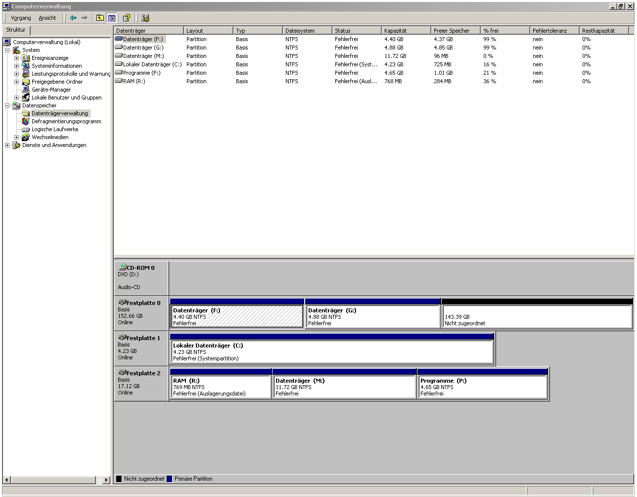

Laut Datenträgerverwaltung sind auf der defekten Festplatte noch 76.17 GB nicht zugeordnet.
wollen wir es wagen die beiden fehlenden Partitionen zu retten oder sollte ich davor die Datenrettungssoftware über die 1. und 4. Partition ziehen lassen und/oder eine Datensicherung vornehmen?

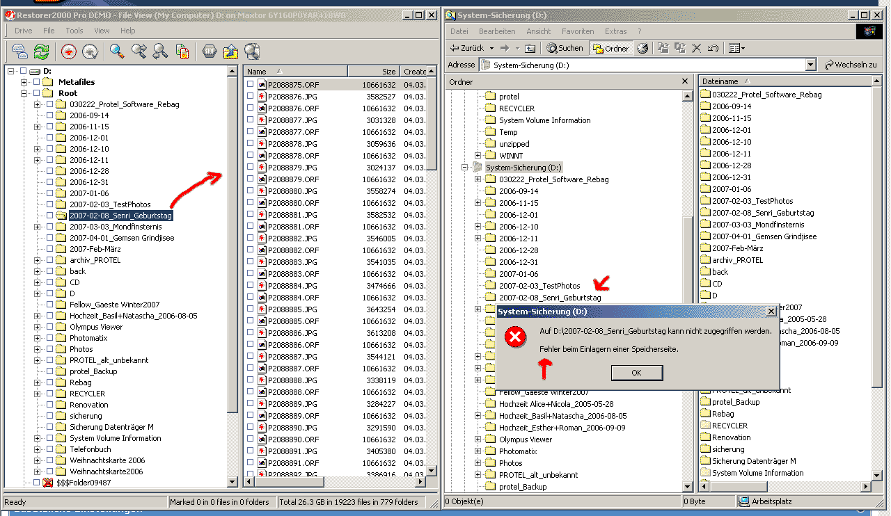

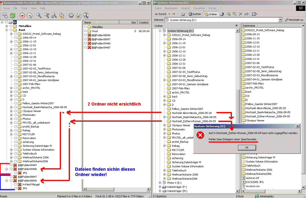

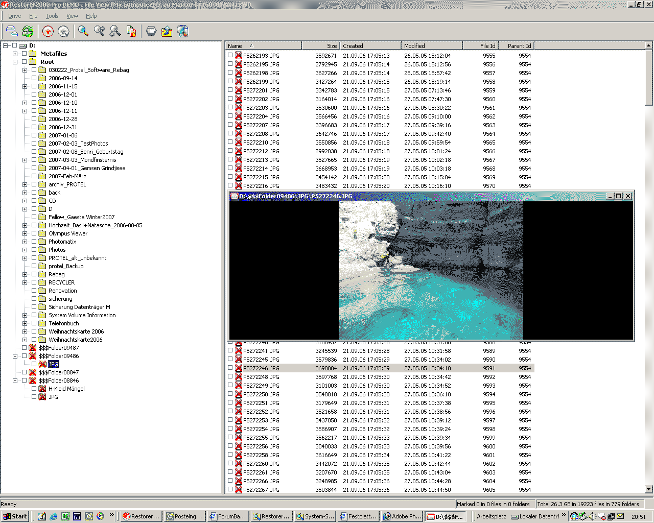

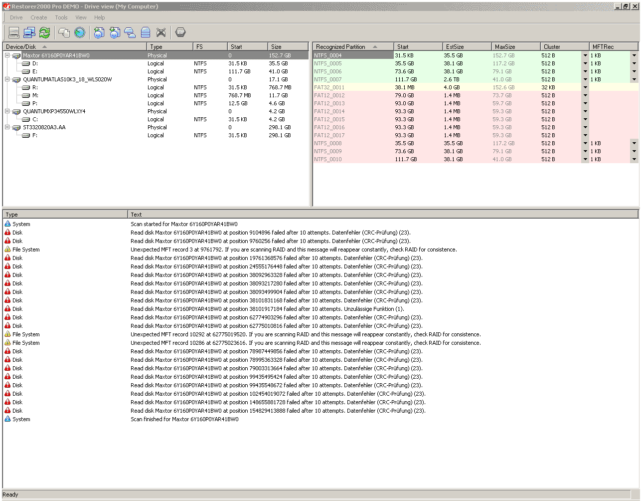

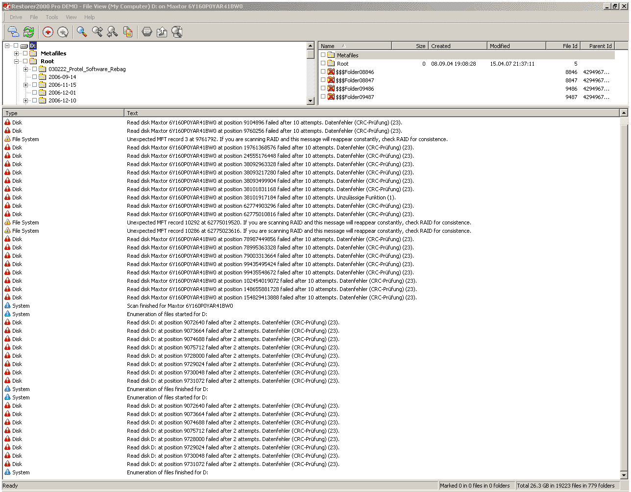

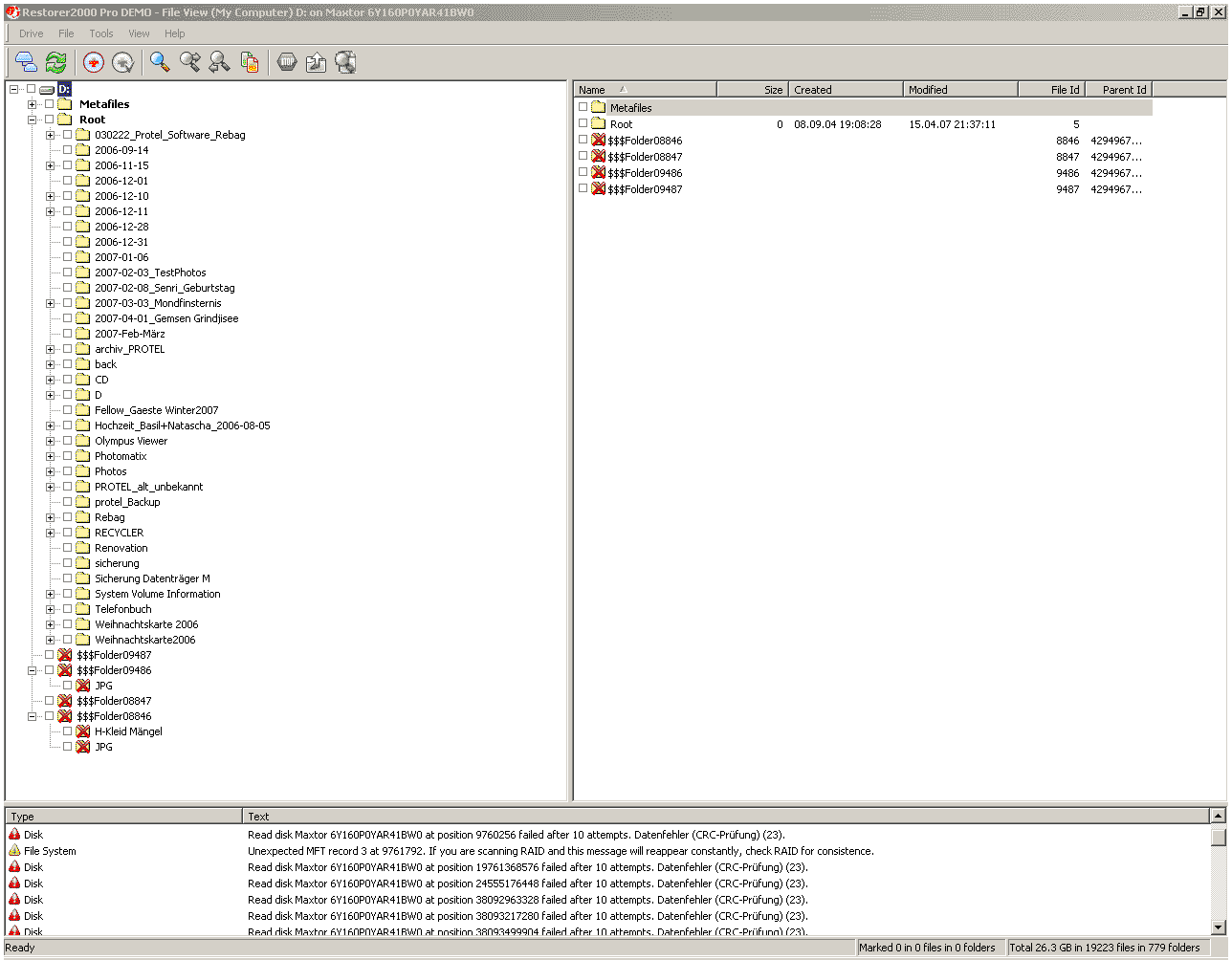

Ich habe nun vorerst mal mit Restorer 2000 Pro DEMO die Festplatte gescant. Dabei kam eine etwas komische Struktur zum Vorschein (siehe Screen)
Danach habe ich das Laufwerk D im linken oberen Fenster angeklickt und auf Daten suchen lassen (Befehl Open Drive Files).
Gefunden wurden alle Ordner/Hauptdateien wobei 4 Ordner mit einem Roten Kreuz durchgestrichen sind. Sowei ich mich erinnern kann, konnte ich gestern 4 Ordner nicht öffnen (siehe Screens)
Die Frage die mich natürlich nun beschäftigt: bedeuten diese rote Kreuze nun gutes oder schlechtes? Wen ich den nun die Demoversion registrieren lassen würde, liessen sich diese Daten "recovern"?
vg
alouette
Rot markierte Ordner deuten nur auf eine beschädigte Ordnerstruktur hin.
Dabei kann es sein, das nur noch Referenzen auf den Ordner hindeuten.
Hat regulär nichts mit Dateien zu tun.
Wichtig für dich sind Dateien.
Daher öffne diese Ordner und überprüfe den Inhalt oder die Dateien.
Solange Dateien nicht rot markiert sind, deutet es auf einen brauchbaren Zustand hin.
Auf der anderen Seite, hatten auch rot markierte Dateien noch funktioniert, solange die Endung vorhanden war.
Ist aber eine vage Aussage und kann aber auch sein, das beschädigte Dateien Probleme machen können.
Oftmals kann es sich bei den rot markierten Ordnern auch um ältere Ordner handeln die nicht mehr existieren oder vor längerer Zeit gelöscht wurden.
Daher prüfe vorher ob du deine Dateien, die sich nicht meher öffnen lassen in Restorer2000 siehst und überprüfe es.
Viele Grüße
Fiona

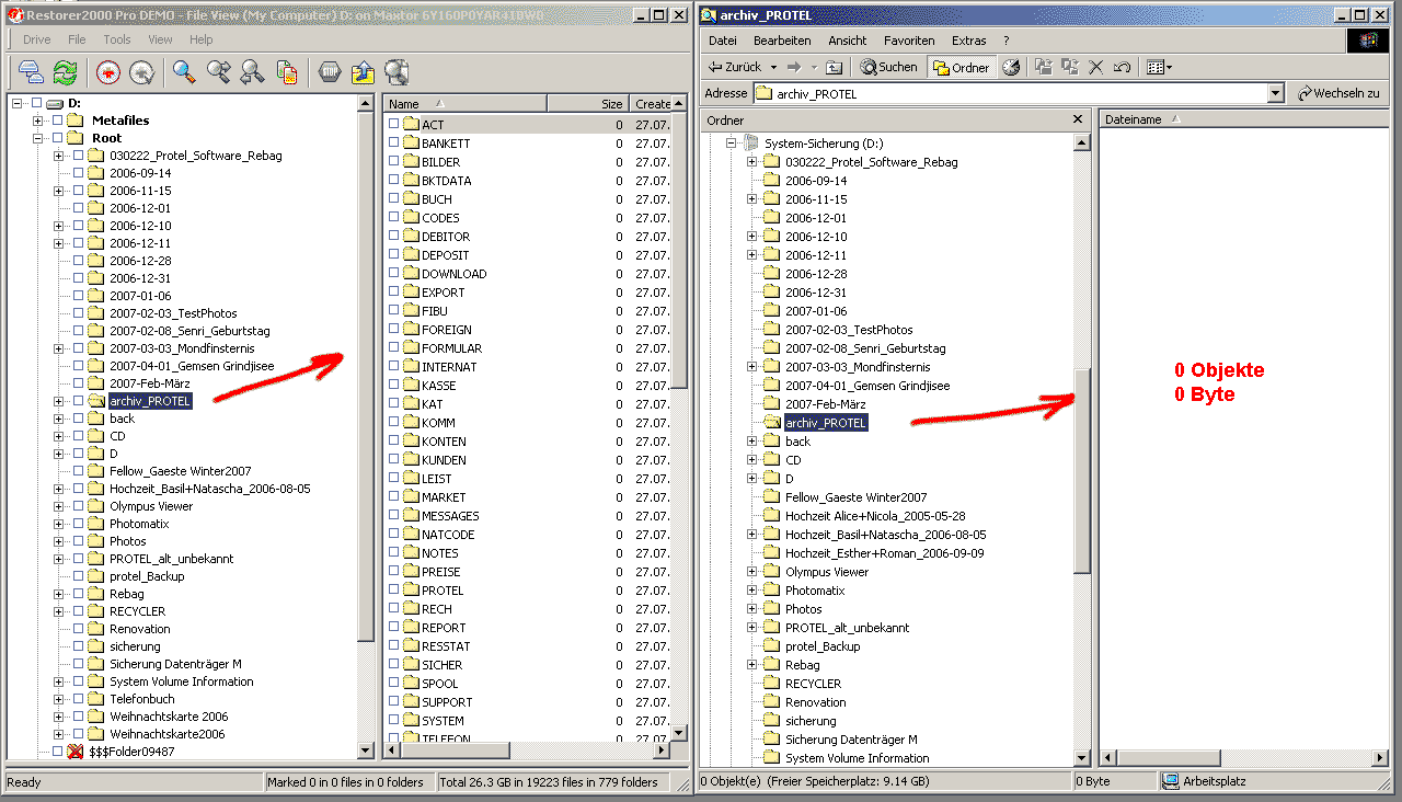

Mittlerweile kann ich in einer Partition 4 verschiedenen Arten von Dateien unterscheiden:
A) Ordner/Dateien, die mithilfe von Restorer noch angezeigt werden können, welche aber unter dem Windows Explorer nur aus einem leeren Ordner bestehen (Screen 1)
B) Ordner (mit deren Inhalte), welche unter Restorer ordnungsgemäss angezeigt werden. Die Ordner (ohne Inhalte) werden zwar unter dem Windows Explorer angezeigt, lassen sich aber dort nicht öffnen (siehe Screen 2).
C) Ordner, welche unter dem Windows Explorer angezeigt werden, sich dort jedoch nicht öffnen lassen. Diese Ordner werden unter Restorer namentlich nicht angzeigt (Screen 3)
D) Ordner/Dateien, die unter Restorer rot markiert sind. Die Endungen jener Dateien sind noch komplett erhalten geblieben. Auch lassen sich jpg Dateien mittels Befehl Preview anzeigen.
Wie es aussieht, könnte ich alle diese Daten mithilfe Restorer retten.

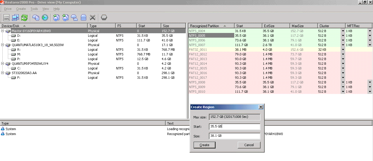

guten Morgen Fiona
sorry, wusste nicht, dass über Restorer die derzeit unter Windows ja nicht angezeigten Partitionen gescannt werden können. Dachte für Windows und Aplikationen seien diese nun "gelöscht".
sorry, Habe noch nicht ganz verstanden bezüglich dem weiteren Vorgehen.
Habe verstanden, dass ich TestDisk nicht mehr benötige.
aber...ist es Deiner Meinung nach besser über den Befehl "Create Region" zu gehen oder genügt es, wenn ich bei Restorer die neulich bereits gescannten Sektoren im Rechten oberen Fenster markiere und mit mit dem runden Symbol das wie eine Uhr aussieht wiederum scanne (hatte ja das Ergebnis bereits in einer Datei gespeichert => Menü Drive / Save Recognized Partitions Layout)
bezüglich "Create Region": siehe Screen im Ahnang - wären dies die korrekten Eingaben?
vg
alouette
Datenrettungssoftware braucht normal keine Partition.
Partitionen können aber hilfreich sein, um nicht unnötige Speicherbereiche zu scannen.
Als Tip um das genau festzulegen könntest du Testdisk verwenden.
Mache es folgendermaßen;
Gehe von diesem Bild aus;
https://www.computerbase.de/forum/attachments/proceed_testdisk_6-7-gif.65855/
Die erste Partition ist markiert und hat eine Größe von 38 GB.
Das siehst du ganz unten auf deinem Bild in Testdisk in der letzten Zeile.
Daher reicht es, wenn du in Restorer nur auf das runde Symbol gehst.
Gebe daher bei Start 38 GB ein.
Markiere dann die zweite Partition und lese unten auch die Größe in GB ab.
Trage dies bei Size ein und drücke einfach Scan.
Nun wird deine Zweite nicht vorhandene Partition gescannt.
Addiere dann die erste und zweite zusammen, trage diesen Wert bei Start ein und markiere die dritte Partition in Testdisk.
Trage bei Size die Größe die unten in der letzten Zeile in Testdisk angezeigt wird, bei Size ein.
Wenn du dann auf Scan gehst wird dann deine dritte Partition gescannt.

hallo Fiona
Habe wie von Dir vorgeschlagen die verbleibenden Partitionen gescant und nach den Files gesucht. Fast alle Ordner wurden gefunden, daneben aber auch einen Ordner names "Lost Files", der Tausende von kleinen Dateien enthielt (insbesondere *.txt und *.dll
diese Dateien konnte man auch öffnen und in den grösseren Davon konnte ich Daten identifizieren, waren aber nicht brauchbar da es nur kleine Schnipsel waren.
Habe nun sehr viel Zeit damit verbracht, die Daten zu verifizieren und kann freudig mitteilen, dass ich Dank Deiner Hilfe (und der von Restorer) ca. 10'000 Fotos retten konnte! Mein herzliches Dankeschön.
Hatte nach der Sicherung mit Restorer wiederum TestDisk gestartet und alle vier Partitionen schreiben lassen. Nach dem Start von Windows wurden auf Anhieb alle 4 Partitionen mit Laufwerksbuchstaben gefunden. Die Daten waren aber, wie befürchtet grösstenteils nicht ersichtlich, oder nicht lesbar.

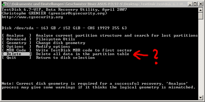

Danach habe ich die 4 partitionen gelöscht und Windows hinuntergefahren.

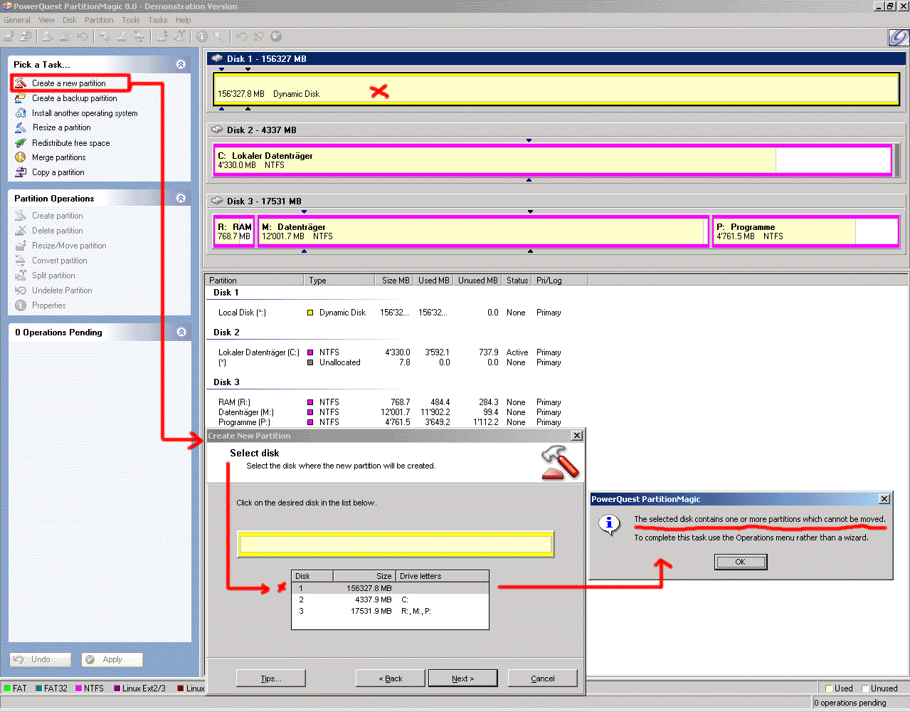

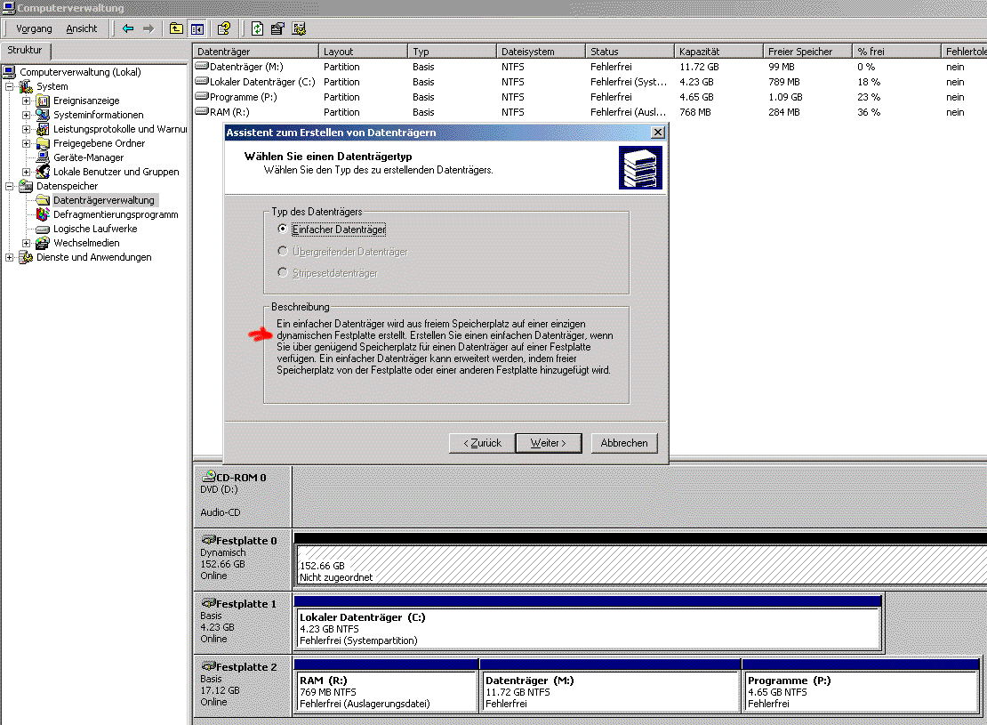

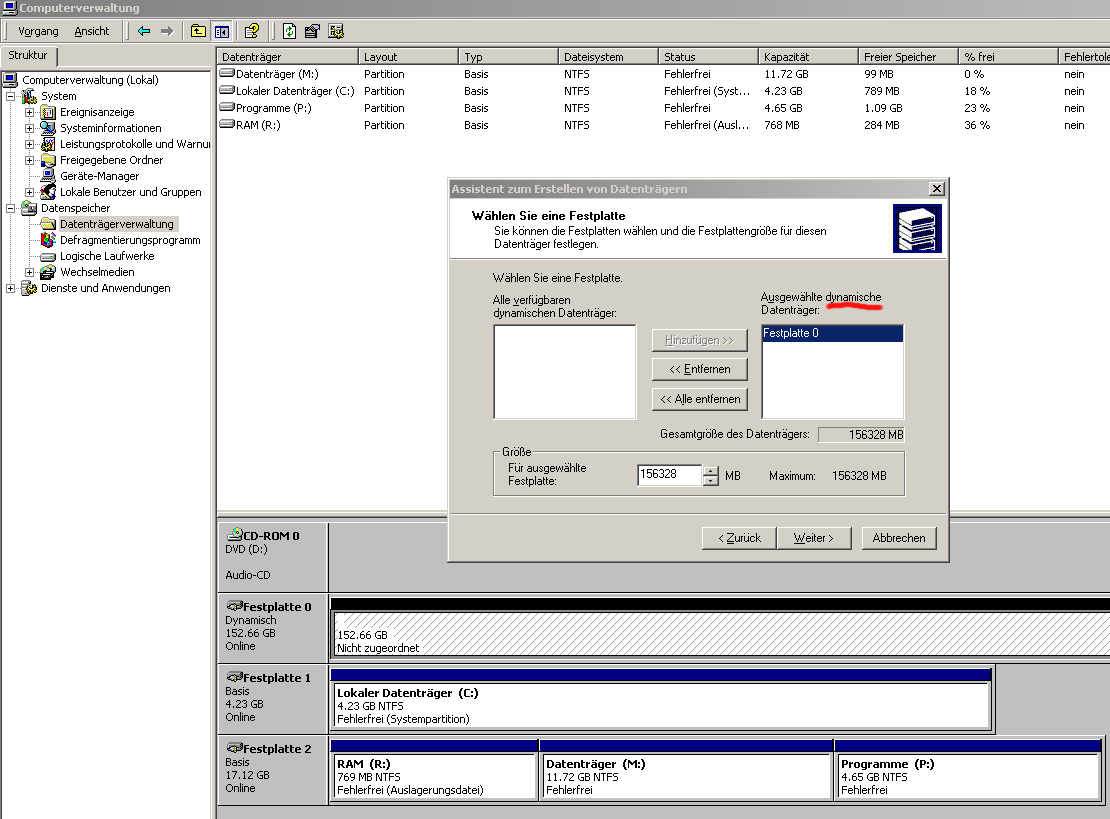

Nun kann ich aber über Datenträgerverwaltung auf besagtem "leeren" Laufwerk keine Partitionen erstellen. Das einzige, das der Assistent vorschlägt, ist die Erstellung eines Dynamischen Laufwerks, was ich ja eigentlich nicht will.
Es scheint, dass der Datenträger bereits zu einem Dynamischen Laufwerk konvertiert wurde, wobei noch unformatiert. Selbst PartitionMagic 8.0 kann darauf keine Partitionen erstellen.
habe davon einige Screens eingefügt.
bringt es etwas, wenn ich per TestDisk die Partitions-Tabelle lösche?
viele Grüsse
alouette

Mache mal in der Datenträgerverwaltung auf das linke kleinere Feld bei der Festplatte Rechtsklick.
Schaue ob dort in Basisdatenträger konvertieren oder ähnlich steht.
Teile es mal mit.
Viele Grüße
Fiona
