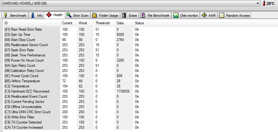

Hi Leute,
ich habe vor ein paar Tagen eine 400 Samsung HDD von einem Bekannten bekommen, um Sie in meinen HTPC einzubauen.
hdd2-jpg.256972
Leider musste ich feststellen das die HDD extrem laut ist. Siehe folgender YT Link (ungefähr hab der Hälfte des Videos, macht ein wenig lauter^^):
http://www.youtube.com/watch?v=pcwY9Sk80CQ
Ist das normal bei (wie ich vermute) etwas älteren Platten oder steht hier bald ein Defekt an?
Laut HDD Tune scheint alles ok zu sein.
Der Errorscan zeigt mir alle Blöcke grün, sprich OK an.
Auch die Smartwerte scheinen in Ordnung zu sein:
hdd1-jpg.256970
Crystal Info
hdd3-jpg.256975

HAllo,
wenn die Smartwert in Ordnung sind kann man davon ausgehen das die Platte in Ordnung ist und Funktionsbereit, wenn nun dein Kumpel sagt, die war bei Ihm noch nicht so laut, könnte das an der Befestigung liegen (Entkopplung) oder dass die irgendwann abschmiert.
Wenn du dir nicht sicherbist, vielleicht gleich eine ander Besorgen und Im Raid laufen lassen, die doppelte sicherheit sozusagen.
Video: Schwer zusagen, manche alten Platte haben den Drang beim Lese-/Schreibzugriff ihre Tätigkeit dem Nutzer geräuschvoll zu vermitteln. Mit Sicherheit kann man nichts sagen, ob oder ob die gleich abschmiert.

Bei den Werten unter HDDTune bin ich mir nicht ganz sicher, ob das als bedenkenlos zu bewerten ist! :freak:
Ich meine damit den Hardware ECC Recovered Wert... Current und Worst stehen auf 100, könnte auch Alles normal sein. Muß Jemand anders bewerten!
Geräusch ist auf jeden Fall normal und Entkopplung könnte eine Rolle spielen, wie mein Vorredner sagte!

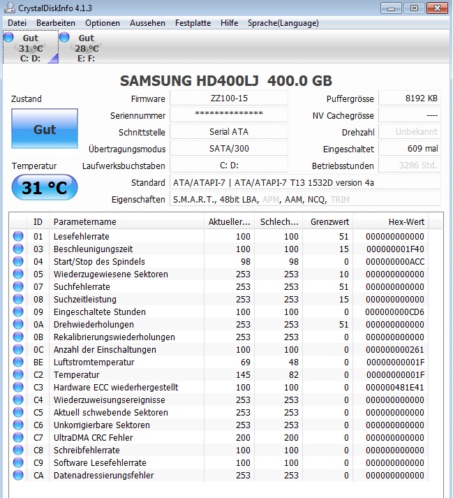

Moin, stimme da joschathome überein, wenn die smartwerte ok sind solltes du nichts befürchten.
Kannst ja mal mit crystal disk info gegenprüfen. sollte dir aber das gleiche anzeigen.
Wenn du dir nicht sicher bist, einfach ne weile beobachten.

Ok, die Meinung ist ja hier ganz deutlich.
Habe Crystal Info noch mal an den ersten Post gehangen.
Scheint also wirklich ok zu sein, die HDD.
