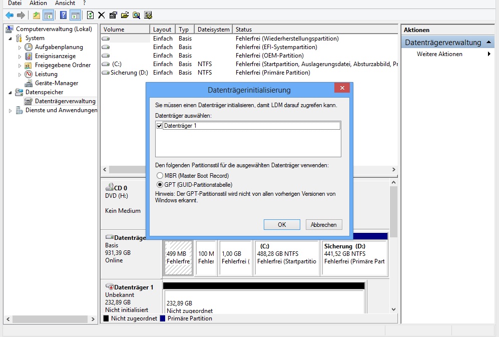

Habe die defekte Festplatte eine Stunde ins Kühlfach gelegt und wieder an den Zweit-Rechner (Win8) über Kopf angeschlossen. Beim Öffnen der Computerverwaltung ergibt sich folgendes Bild:
Die Frage ist jetzt, was soll ich tun, um noch auf meine Daten zugreifen zu können? Und was bedeuten die verschiedenen Optionen der Datenträgerinitialisierung überhaupt?
Ok. versucht den Datenträger mit/als MBR zu initialisieren. Ergebnis:
Laufwerk kann den angeforderten Sektor nicht finden
Habe also 232,89 GB nicht zugeordneten Speicher.

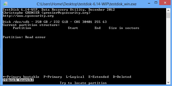

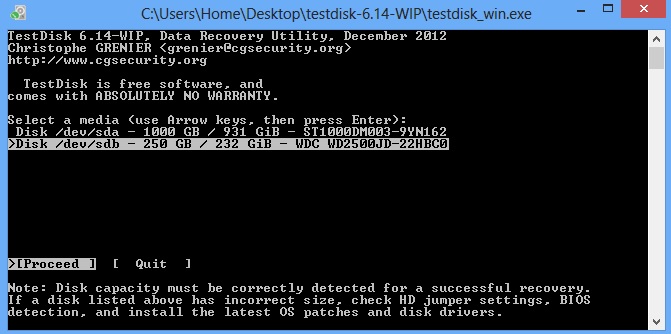

So, Testdisk 6.14-WIP wurde ausgeführt.
Zunächst wählte ich die betreffene Festplatte aus (Western Digital 250 GB):

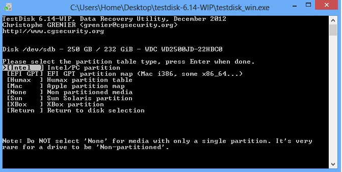

Dann wurde der Partitionstabellen-Typ gewählt (Intel):

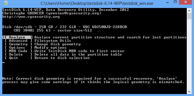

Es folgte der Bildschirm mit einer Reihe von Optionen, ich wählte den Default (Analyse):
Als Ergebnis der Analyse, gab es dieses Fenster:
Wie man sieht heißt es dort Partition: Read Error.
Ein weiterer Klick auf 'Enter', startet vermutlich den 'Quick Search', doch tat sich nach einer guten halben Stunde warten nichts und ich beendete das Programm.

Jetzt bin ich (wieder) mit meinem Latein am Ende. Geht hier noch was?
Die Platte scheint mir noch nicht wirklich hinüber, zumindest taucht sie noch bei der Datenträgerverwaltung als 'Datenträger 1' mit 232,89 GB nicht zugeordnetem Speicher auf, der sich aber nicht initialisiern lässt, weil das Laufwerk den angeforderten Sektor nicht finden kann.

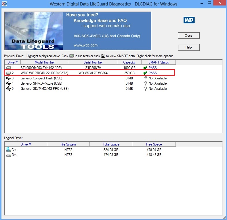

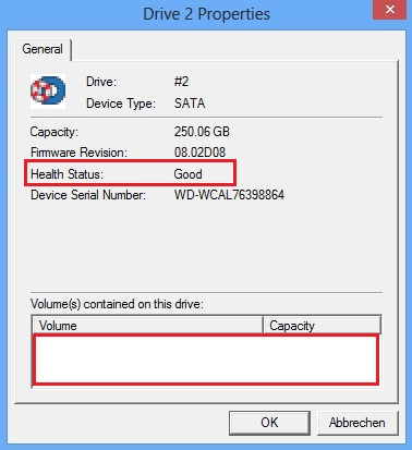

So, ich habe nun das Western Digital Lifeguard Diagnostics Tool ausgeführt und folgendes herausbekommen:
1. Die (defekte) Festplatte wird erkannt:
2. In den Eigenschaften der HDD wird ein "guter Gesundheitszustand" angezeigt, aber kein Laufwerksbuchstabe oder Partition:

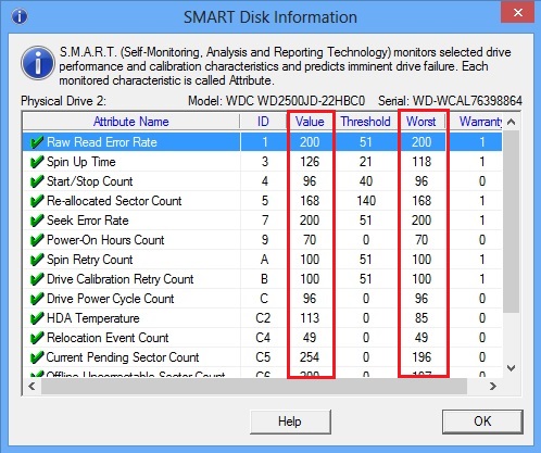

3. Die SMART-Werte lesen sich wie folgt:
Leider kann ich sie nicht zuordnen und weiß nicht, inwiefern sie gut oder schlecht sind. Hilfe?

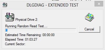

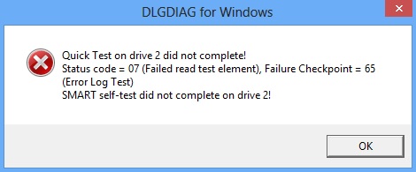

4. Der angebotene Quick Test führt nach Start zu dieser Fehlermeldung:
5. Der Extended Test bewegt sich selbst nach über einer Stunde kein bisschen vom Fleck und zeigt immer dasselbe an:

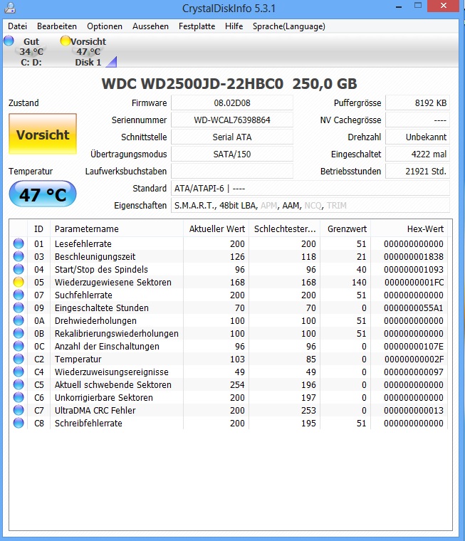

Danach habe ich die Platte mit CrystalDiskInfo getestet und folgende (SMART-)Werte erhalten:
Hier sehe ich also, dass der Zustand der Festplatte auf "Vorsicht" steht und dass von den SMART-Werten wohl nur die Wiederzugewiesenen Sektoren als gelb (also wohl kritisch) aufgeführt werden. Was heißt das aber jetzt genau für die HDD?

Wiederzugewiesene Sektoren heißt, dass in diesem Fall 508 Sektoren defekt waren und mit Reservesektoren ersetzt wurden.
Da das schon recht viele sind, kann man davon ausgehen, dass weitere kaputt gehen werden, daher ist eine Weiterverwendung der HDD nicht mehr zu empfehlen.
Wenn du die Daten wiederhaben willst, solltest du keine Testprogramme mehr auf die HDD anwenden, denn das stresst die HDD nur unnötig (vor allem der extended Test mit dlgdiag).
Entscheide ob eine professionelle Datenrettung für dich in Frage kommt, wenn nicht (z.B. weil zu teuer), dann könnte man versuchen die HDD mit einem Kloningtool, z.B. Clonezilla oder Acronis True Image auf eine andere HDD zu klonen und dann die diversen Datenrettungsprogramme auf den Klon anzuwenden. Die HDD muss Sektor für Sektor geklont werden, d.h. man braucht als Ziel eine zweite HDD die mindestens genauso groß ist wie die defekte Quell-HDD. Klonen sollte man deshalb, weil es jederzeit sein kann, dass die HDD komplett aussteigt und nicht mehr erkannt wird, das kann natürlich auch während des Klonversuchs passieren, aber wenn das Klonen klappt, hat man eine genaue Kopie und kann versuchen aus dieser die Daten wiederherzustellen.
@SilenceIsGolden
Kann man denn anhand der Befunde sagen, ob der Defekt der Festplatte in der Elektronik oder der Hardware liegt?
Würde gerne abschätzen können, wie hoch der Preis einer möglichen Datenrettung durch Spezialisten ausfallen würde.
Die wiederzugewiesenen Sektoren lassen auf ein Problem mit der Plattenoberfläche schließen, d.h. mit dem Wechsel der Elektronik/Controller wird da nichts zu machen sein. Lass dir einfach nen Kostenvoranschlag von einem der Datenrettungsunternehmen machen und entscheide dann, ob du es machen lässt oder nicht. Je nach dem wie wichtig dir die Daten sind.
