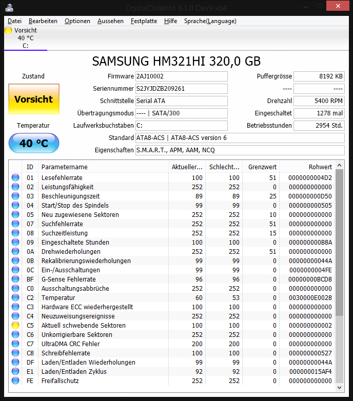

Hallo liebe CB Community,
meine Freundin hat ein kleines NetBook von Sony mit AMD E-350 und 2GB RAM.
Betreibsystem ist Windows 8.1.
Die Festplatte ist immer auf 100% im Taskmanager und die Reaktionszeiten leigen zwischen 2000-14000ms aber auch mal 21000ms . Lese und schreibraten sind aber in Ordnung bis zu 80mb/s.
Das Programm CheckDrive sagt auch das sie in Ordnung ist.
Kann mir wer sagen warum die Reaktionszeiten so hoch sind?
Das hat das NetBook am Anfang nicht gehabt, jetzt brauch er auch Jahre zum hochfahren oder öffnen des Browsers,
seit wann heisst Vorsicht und schwebende Sektoren dass alles in Ordnung ist?
Sagmal, manchmal verlesen mag ja drin sein, aber ein gelb unterlegtes "Vorsicht" wirst du doch erkennen?! Da steht nix von, das die in Ordnung ist. Daten sichern und neue HDD rein
Naja 2 Schwebende Sektoren sind noch kein großer Grund zur Panik aber man sollte beobachten ob es mehr werden. Wichtige Daten würde ich der Platte jedoch auch nicht anvertrauen
Das Teil hat zwei schwebende Sektoren, was aber theoretisch noch nicht wirklich schlimm ist und die müssen noch nicht mal defekt sein.
Kann natürlich sein das die Platte auch noch einen anderen Treffer hat, SMART sagt ja bei weitem nicht alles aus.
Kann natürlich auch am OS liegen das es so hängt, mal Win. neu installiert wenn es dann immer noch so ist, dann ist die Wahrscheinlichkeit durchaus hoch das die Platte einen weg hat ...

Habe ich auch nie gesagt den das das alles in Ordnung ist hat ein Festplatten Prüffprogramm gesagt (CheckDrive) und das Vorsicht ist von CrystalDiskInfo.
Prüfprogramm: Ordnung
Infoprogramm: Vorsicht
das finde ich ist nicht eindeutig = Schrott
Oberflächenanalyse kann ich wie machen
Nunja, 2 schwebende Sektoren und ein gelb unterlegtes 'Vorsicht', sollten schon einmal zur Vorsicht mahnen und falls es eh nicht usus sein sollte, regelmäßig Backups anlegen. ... kann ja sein, dass die HDD gleich, Morgen oder nächste Woche die Grätsche macht und dann wars das dann ...
Schwebende Sektoren können nicht mehr gelesen werden und der Controller sollte sie beim nächsten Beschreiben dann prüfen und ggf. durch einen Reservesektor ersetzen. Das passiert zwar komischerweise nicht immer, aber meistens schon. Die beiden schwebenden Sektoren sind kein Drama, aber das Vorsicht ist schon angebracht, denn man sollte den Wert schon beobachten und wenn die Zahl steigt, dann ist besondere Vorsicht angebracht, weil dann könnte die Platte wirklich schnell kaputt sein.
