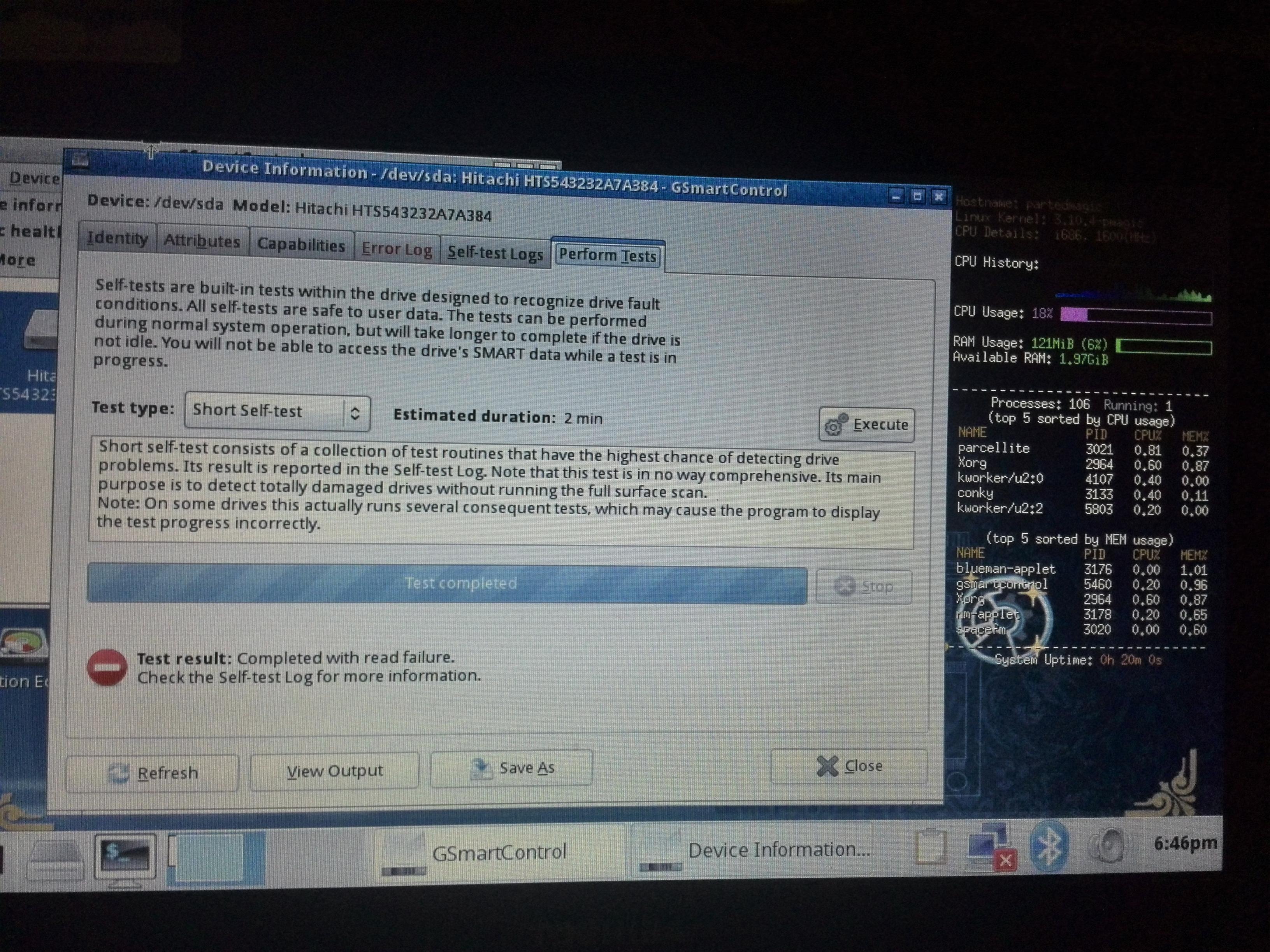

ich habe ein Problem mit der HDD in einem Netbook.
Fehlerbeschreibung:
- Win 7 wollte vom Netbook nicht mehr starten (schwarzer Bildschirm)
- Ich wollte Win 7 neu installieren, aber ohne Erfolg. Beim Formatieren der HDD meckerte Win 7 immer -> Fehler beim Formatieren
Ich habe also mal mit Ultimate Boot CD die HDD per Parted Magic getestet.
Die HDD konnte ich hier ohne Probleme neu formatieren. Mit Disc Health (Perform Test) werden mir aber Fehler angezeigt.
Ist die HDD komplett hin?
Eine erneute Win 7 Installation habe ich noch nicht wieder getestet.
Hier mal eine Zusammenfassung vom Test:

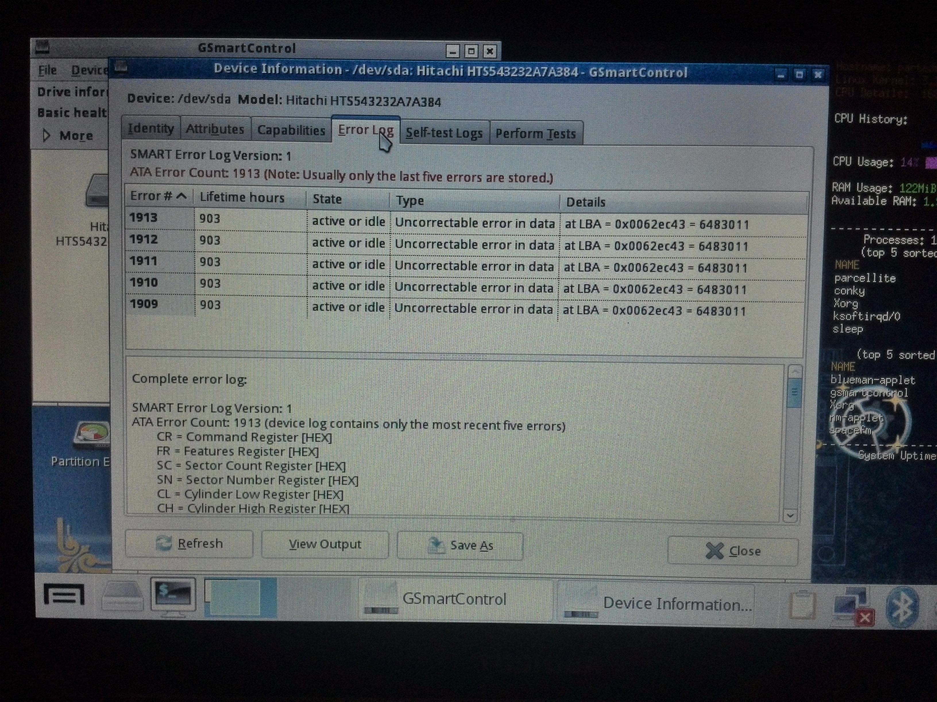

SMART Error Log Version: 1
ATA Error Count: 1913 (device log contains only the most recent five errors)

Error 1913 occurred at disk power-on lifetime: 903 hours (37 days + 15 hours)
  When the command that caused the error occurred, the device was active or idle.
  After command completion occurred, registers were:
  ER ST SC SN CL CH DH
  40 51 01 43 ec 62 00  Error: UNC at LBA = 0x0062ec43 = 6483011

Hier mal noch Bilder:
Gruß Marker
hi ja die Festplatte ist Defekt. Der Selbsttest scheitert bereits beim Lesen von Testdaten.
Self-test execution status: ( 121) The previous self-test completed having
the read element of the test failed.
Code:
SMART Self-test log structure revision number 1
Num  Test_Description    Status                  Remaining  LifeTime(hours)  LBA_of_first_error
# 1  Short offline       Completed: read failure       90%       904         34286900
# 2  Short offline       Completed: read failure       50%       903         1118
# 3  Short offline       Completed: read failure       50%       903         1118
Read Failure = Lesefehler.
Solche Fehler tretten eher langsam auf (immer öfter stürtzt der Rechner ab oder friert ein). Wenn das von jetzt auf gleich passiert liegt die Vermutung nahe das das Gerät heruntergefallen ist (oder anderen Krafteinwirkungen ausgesetzt war)

Marker100 schrieb:
Code:
ID# ATTRIBUTE_NAME          FLAG     VALUE WORST THRESH TYPE      UPDATED  WHEN_FAILED RAW_VALUE
  5 Reallocated_Sector_Ct   0x0033   041   041   005    Pre-fail  Always       -       1132
196 Reallocated_Event_Count 0x0032   007   007   000    Old_age   Always       -       2307
197 Current_Pending_Sector  0x0022   092   092   000    Old_age   Always       -       408
198 Offline_Uncorrectable   0x0008   100   100   000    Old_age   Offline      -       0
Es gibt 1132 wiederzugewiesene Sektoren, wobei die HGST HDDs komischerweise oder keine im Rohwert anzeigen und diese hier scheinbar nicht alle, denn es gibt ja 2307 Wiederzuweisungen von einem oder mehreren defekten Sektoren und dazu noch 408 Sektoren die aktuell schwebende sind, wo also die Daten nicht mehr korrekt gelesen werden können und nicht zur ECC dahinter passen. Wo denen düften eine Menge auch defekt sein und so viele weitere Wiederzuweisungen kann der Controller gar nicht mehr verwalten, der aktuelle Wert ist da ja schon auf 7 gefallen.
Jepp, die Platte ist hin. Tu dir was Gutes und bau dir eine unempfindlichere und vor allem leistungsfähigere SSD ein und installiere Win10 Clean. Mit dieser Art Frischzellenkur ist der Rechner wieder up2date.
