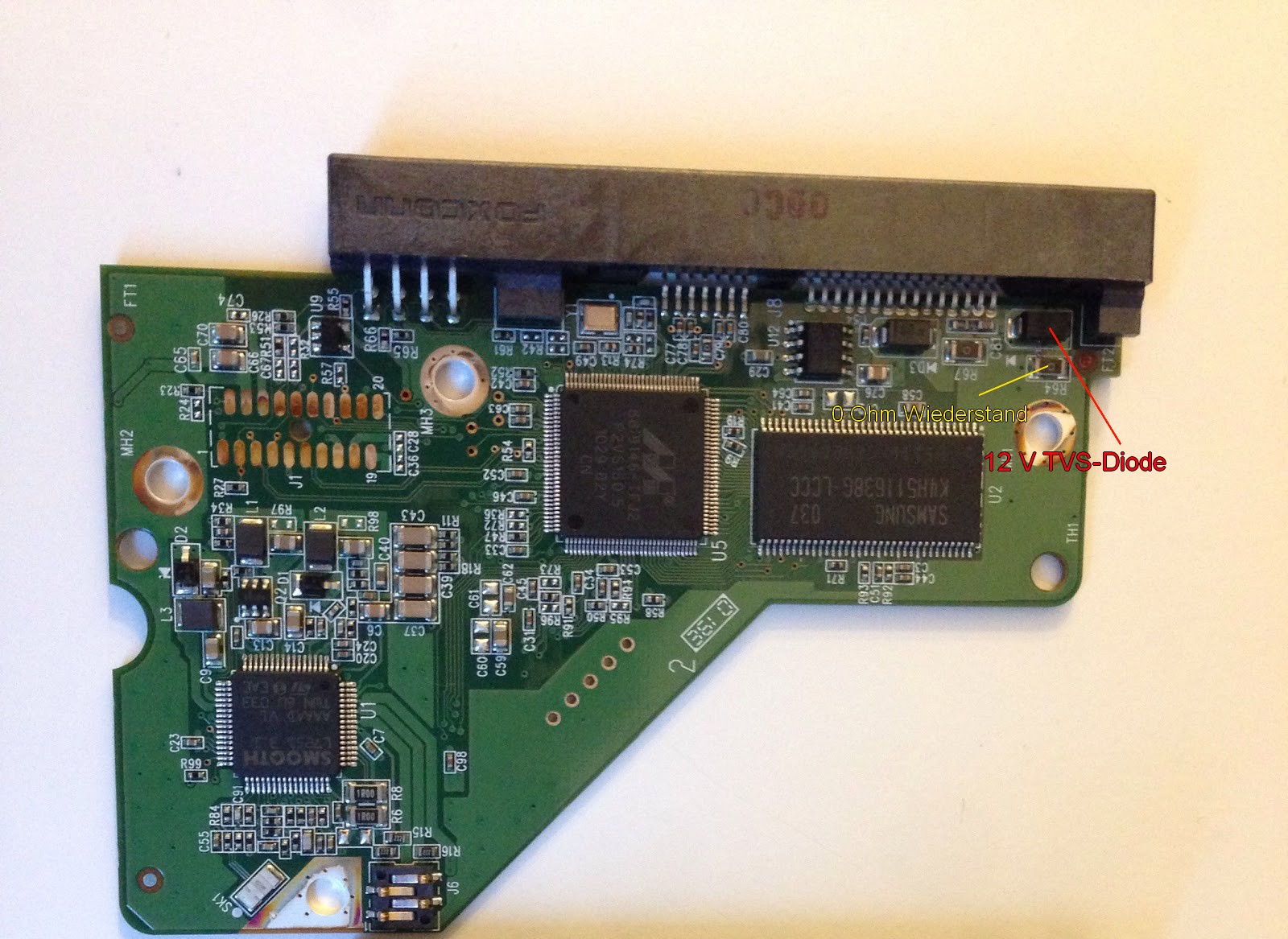

Auf der Platinen der Festplatte befinden sich je nach Modell unter Umständen Dioden, die genau dafür gedacht sind im Falle eines Kurzschlusses oder Überspannung zerstört zu werden. mit ewas Glück braucht man die nur zu brücken und kann die Daten dann noch lesen. Hier gibts viele Spezis, aber die benötigen sicher ein paar Daten der Festplatte und ggf. ein Bild der Platine der HDD.

Bei der Festplatte handelt es sich um eine Western Digital Caviar Green 2TB (2000GB), 64MB Cache (WD20EARS), wäre super wenn sich so jemand melden würde, eine prof. Wiederherstellung lohnt sich erstens nicht, da die daten nicht so wichtig sind und ich mir das auch gar nicht leisten könnte.
Gruß hacky
D4 12V TVS-Diode, R64 der korrespondierende 0 Ohm Wiederstand
D3 5V TVS-Diode, R67 der korrespondierende 0 Ohm Wiederstand
12V TVS-Diode abzwicken oder auslöten, falls das nicht erfolgreich ist den R64 mit Lot überbrücken.
Wenn das nicht hilft ist der Schaden wohl umfangreicher.

Hallo Inzersdorfer
verstehe ich das richtig der Widerstand beträgt 0 OHM wenn er defekt ist und ist nicht das gelbe der D4 12V TVS-Diode da steht doch R64 odersehe ich da was falsch, ich werde das morgen mal unserem Elktriker zeigen vielleicht versteht er es besser als ich
1.) Die 12V TVS-Diode sperrt, nach Überspannung läßt sie aber Spannung durch, der resultierende Kurzschluß soll nachgelagerte Bauteile vor Schäden schützen. Also TVS-Diode abzwicken oder auslöten = kein Kurzschluß.
2.) Eventuell wurde auch der 0 Ohm Wiederstand gegrillt, der müßte dann überbrückt werden.

Nein, die Elektronik des Gehäuses ist zu 99,9% in Ordnung, die wird über einen Spannungswandler oder -regler der von den 12V auf 5V wandelt versorgt und die vertragen die meist 20V eines Notebooknetzteils auch problemlos. Die 12V Schutzdiode der HDD löst aber aus und geht dauerhaft in einen Kurzschluß, wie Inzersdorfer es auch beschrieben hat und wenn man die HDD dann ausbaut und intern an den PC anschließt, kann auch noch der 0 Ohm Vorwiederstand durchbrennen, denn der wird auf der Schaltung als Sicherung missbraucht und soll genau das tun bevor die Schutzdiode selbst durchbrennt und dann womöglich doch Überspannung durchkommt. Wenn das PC Netzteil einen sensiblen Überstromschutz hat, dann passiert dies nicht, aber der PC startet gar nicht erst wenn die Platten angeschlossen ist.

12V TVS-Diode ausgelötet bekommen von unserem Elektriker, und nun funktiniert die Platte wieder.
