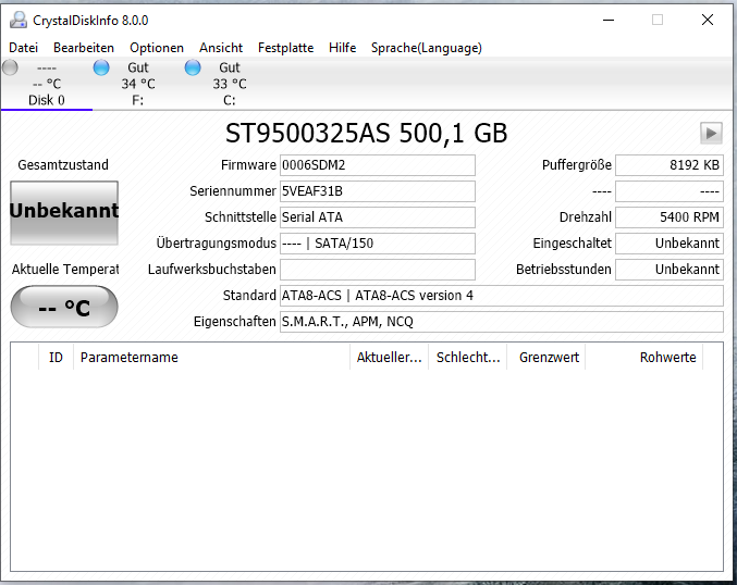

Ich ahbe dann die platte aus meinen case ausgebaut und direkt über sata im pc verbunden , in der datenträgerverwaltung steht kann nicht initalisiert werden .
Mein erster versuch war darin mit mini tool partition wizard etwas zu erreichen , fehlanzeige.
dann wollte ich mit Parted Magic die platte mit nullen beschreiben was auch keine besserung brachte weil es sich direkt aufhängt und nichts mehr macht .
Die platte gibt auch keine komischen geräuche von sich sie läuft ganz normal .
Im boot menü wird sie auch direkt erkannt , windows erkennt sie ja auch kann sie nur nicht initialisieren .

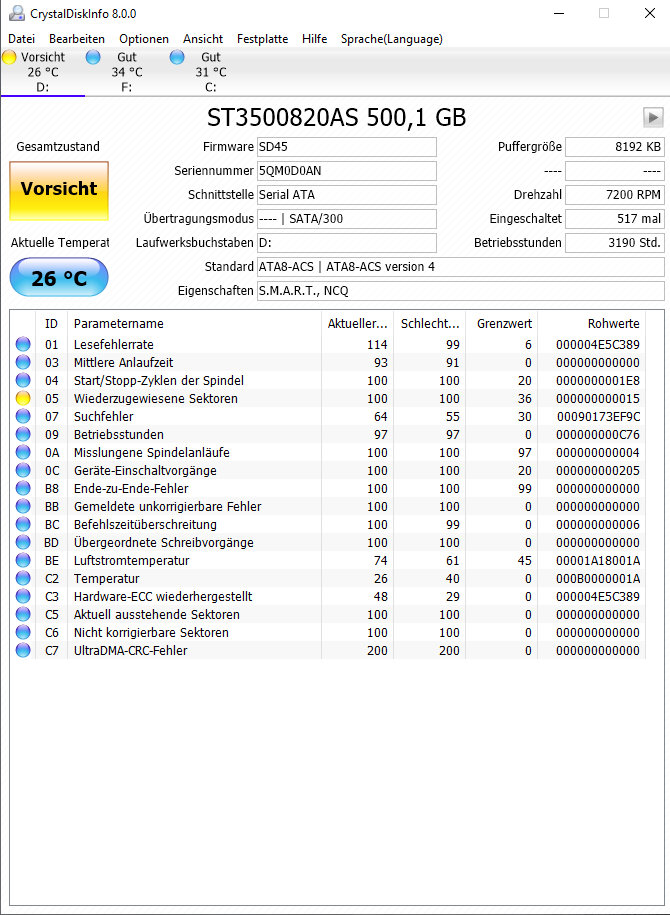

Hole dir CrystalDiskInfo und mach uns einen Screenshot von allen Werten. Dann weiß man mehr.

Was sagt denn die Datenträgerverwaltung? (Screenshot bitte)
Was sagen die Smart-Werte? (Ebenfalls Screenshot und zwar mit allen Werten

Aber ich glaube das sieht nicht gut aus für meine platte :D

Ist das eine fertige Externe gewesen (also Platte und Gehäuse zusammen gekauft) oder hast du das zusammen gebaut?
Die Platte feiert aber auch ihren 10. Geburtstag.
Nö, das hast du recht. Der kannst noch ein Bussi auf die Platine geben und dann mit nem Hammer drauf. Alternativ mal in einem Museum nachfragen, ob die noch ein Exponate aus der frühen Nachkriegszeit benötigen ;)

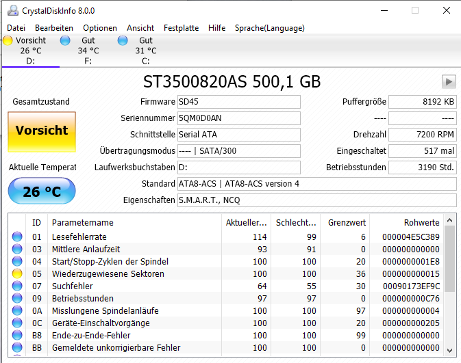

ich hab noch eine andere platte war bei der zeigt er mir vorsicht an

C5 und C6 sind in Ordnung. Einfach mal die Platte vollkommen Platt machen und dann schauen, ob sich der Wert der wiederzugewiesenen Sektoren behebt.
du hast die Partition formatiert, aber nicht die Platte "platt" gemacht, oder?
In Rente schicken wäre auch bei der zweiten angebracht, die dürfte die vom Hersteller geplante Nutzungsdauer von i.d.R. 5 Jahren nämlich auch schon hinter sich haben. Samsung hat früher die geplante Nutzungsdauer auch immer recht offen in die Datenblätter geschrieben, so wie hier:
Bei aktuellen HDDs steht das nur noch sehr selten so offen im Datenblatt, aber indirekt findet man es auch immer noch, so steht bei der ST1000VX005 im Product Manual auch noch
Aus 50.000 insgesamt und 10.000 pro Jahr ergibt sich dann aber doch wieder der Hinweis auf die geplante Nutzungsdauer von 5 Jahren. Sind des Kalenderjahre, da HDDs auch altern wenn sie nicht benutzt werden und daher auch nur beschränkt lagerbar sind. Dazu schreibt Seagate z.B. hier und auch in einigen anderen Product Manuals:
