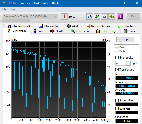

Ich habe mir eine neue externe Festplatte gekauft und wollte sie, wie ich es immer mit neuen Platten mache, ausgiebig mit HD Tune testen.
Was haltet Ihr von diesem Scan?
So etwas habe ich bislang bei anderen Platten noch nie erlebt. Ist das ein neues "Standard-Verhalten" oder muss ich davon ausgehen, dass die Platte kaputt ist?
SMART ist noch im grünen Bereich - auch wenn Raw Read Error Rate & Seek Error Rate in dieser Zeit teilweise stark gesunken sind. Der letztere Wert von 253 auf 60 - Grenzwert ist 45.
Diese Abfälle tauchen nur beim Full-Test auf. Beim partial Test, selbst mit der Einstellung accurate, sieht es "normal" aus.
Ich habe noch andere externe Festplatten (ältere) getestet. Da sieht der Graph normal aus.
Mir gefällt das überhaupt nicht. Mir geht es hauptsächlich darum, ob ich die Platte tauschen oder das Modell meiden sollte.
Es steckt übrigens eine ST5000LM000-2AN170 in dem Gehäuse.
Diese Abfälle bei der Lesegeschwindigkeit sind heute Standard?
Die Platte ist übrigens leer.
Das absinken der Zustandswerte ist bei Seagate HDD normal, das verbessert sich nach einer bestimmten Anzahl von Lese- bzw. Such-Vorgängen wieder.
Im Übrigen ist das ja eine Shingled Magnetic Recording (SMR) Platte = Meßwerte normal.

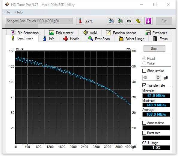

So sieht dass Übringes bei meiner ext. 2,5 Platte aus:

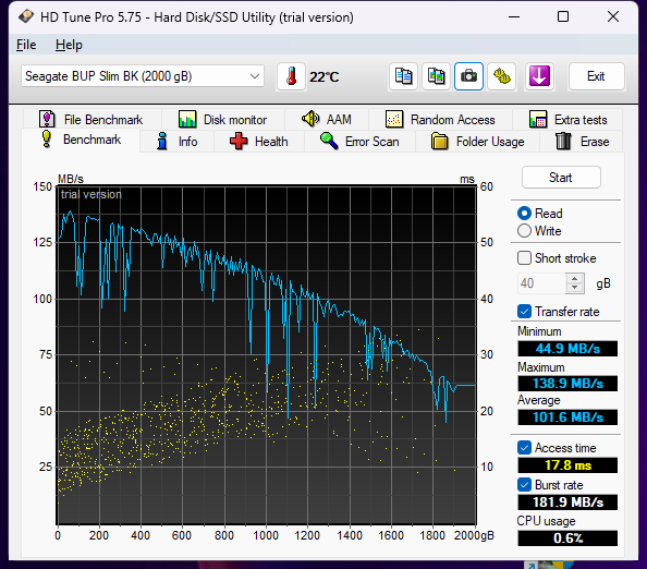

Bei meiner Seagate BUP Slim BK (aus 2019) sieht es übrigens so aus:

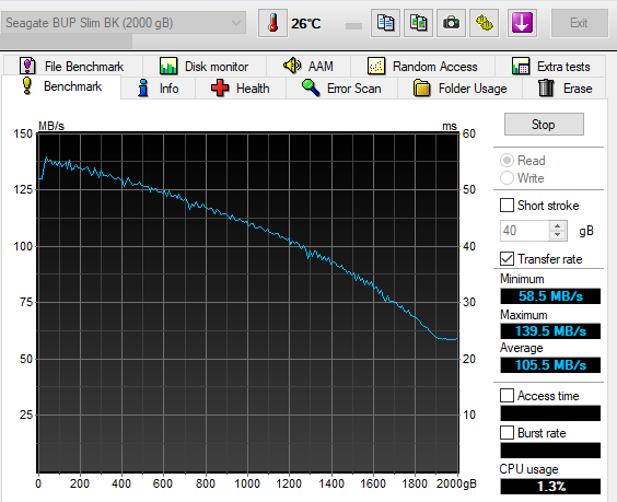

Und die Seagate Slim sind glaube ich alles SMR Platten.... (weis normalerweise keiner, weils bei dem Modell von Seagate nicht kommuniziert wird)

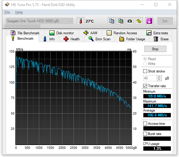

In meiner eigentlichen Frage ging es aber um etwas anderes. Und wenn ich mir die Verlaufskurve einer 4 TB (aus der gleichen Reihe) anschaue, dann gibt es schon massive Unterschiede.
Beim Schreiben gibt es diese Aussetzer nicht. Und genau da würde man es bei SMR erwarten.
