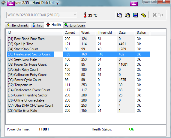

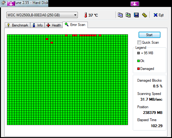

Ich lasse gerade den Error Scan von HD Tune durchlaufen. Mal sehen welches Ergebnis mir das bringt.
Ich habe hier auch mal einen Screenshot der SMART Parameter:
Edit: Hier das Ergebnis des Error Tests. Es passt eigentlich alles.
Woran könnte das Problem unter der 1. Partition mit XP nun liegen? Und wie kann man es beheben?

Bin beim Hinausgehen, daher nur ein paar Tipps, ohne Anspruch auf Vollständigkeit.
Nicht ideal, die Platte, da könnte es schon ein Problem geben, doch habe ich weit Schlimmeres gesehen.

Noch etwas: Hatte den Error Scan übersehen, die fehlerhaften blocks ballen sich, das ist nicht so gut. Ich verwende aber dieses tool nicht, und kann daher nicht sagen, ob die graphische Darstellung der tatsächlichen Verteilung entspricht. Falls ja, sehe ich hier ein echtes Problem. Jemand, der das tool kennt, kann da sicher mehr sagen.

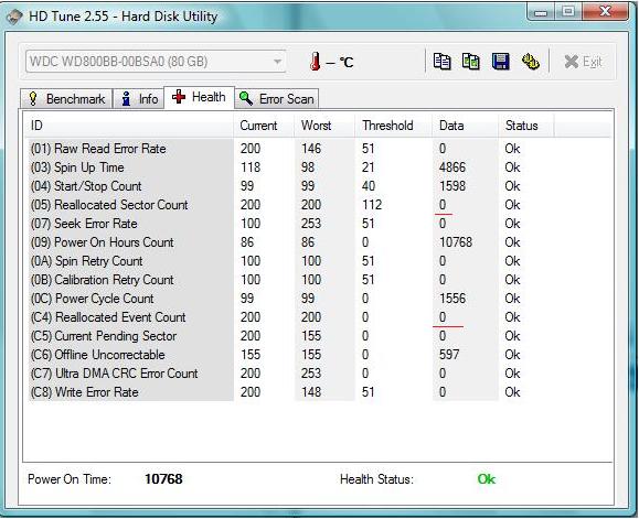

Ich habe HD Tune mal heruntergeladen, um zu sehen, wie ich dessen Anzeigen einordnen soll. Im Anhang findest Du den Scan von einer meiner alten ATA-WDs; wie Du siehst, hat sie auch schon einige Betriebsstunden auf dem Buckel, doch anders als deine keinen "Re-allocated Sector und Event Count".
Wie ernst fehlerhafte Sektoren zu nehmen sind, ist etwas umstritten; einig ist man sich jedoch weitgehend, dass eine plötzliche Zunahme ebenso wenig ein erfreuliches Zeichen ist wie eine Ballung - tritt beides auf, werden auch Optimisten anfangen, sich nach einer neuen Platte umzusehen.
Bei Dir ballt es sich, doch wissen wir nicht, seit wann. Du könntest ein paar intensive Schreibdurchläufe auf dieser Partition veranstalten, steigt der Reallocated Sector Count dann deutlich an, ist die Festplatte Sondermüll (deine Daten hast Du ja sicher inzwischen gerettet).
Wenn Du deine Hardware nicht verändert hast und auch Schädlingsbefall auszuschließen ist, werden diese Schreibvorgänge wohl auch zwangsläufig stattfinden, da Du zumindest um eine Reparatur von Windows kaum herumkommen wirst: alleine die Bluescreens können bereits verantwortlich sein für das ewige Starten, da es immer mal wieder vorkommt, dass Treiber etc. bei Absturz nicht korrekt auf die Platte zurückgeschrieben werden.

Ich bin nun gerade beim Formatieren der Partition und wie es aussieht hat die Festplatte - wie schon vermutet - nun doch einen Defekt. Der Prozess ging nur schleppend weiter - der Statusbalken blieb lange Zeit auf 3% stehen und die HD LED blinkte wieder nur ca. alle 3 Sekunden auf.
Nachdem er über die 3% kam ging es wieder normal weiter bis 11%, wo das selbe auftrat. Nach einiger Zeit ging es wieder normal weiter.
Ich schreibe gerade während des Formatierens, somit kann ich noch nicht genau sagen wie der Prozess sich weiter verhalten wird. Der Balken steht gerade auf 40% und es geht bis jetzt noch normal weiter.
Jedoch erkennt man jetzt schon, dass es da defekte Stellen an der Festplatte gibt (so wie in dem HD Tune Test gezeigt) und der PC immer wenn es kaum weiter geht eben gerade auf diese Blocks zugreift.
Das heißt wohl, dass ich mir eine neue Festplatte anschaffen werde. Naja die Festplatte ist auch schon relativ alt.
Ich denke selbst wenn XP nach dem Neuaufsetzen wieder normal funktionieren würde, wäre es besser eine neue zu kaufen. Früher oder später würde der Fehler wieder auftreten und sich nur noch verschlimmern. Langsam wird's sowieso schon Zeit eine schnellere Hard Disk mit etwas mehr Kapazität anzuschaffen.

Das Beispiel bestätigt auch wieder einmal, dass ein OKAY beim S.M.A.R.T.-Status nicht bedeutet, dass die Platte in Ordnung ist, sondern dass sie (noch) nicht vollkommen defekt ist.
Aus unangenehmer Erfahrung kann ich noch raten, auch eine neu gekaufte umgehend auf Fehler zu prüfen - wenn sie bereits Raw Read Errors zeigt oder einen Re-Allocated Sector Count, tausche sie besser sofort um oder nutze einfach das Fernabsatzgesetz - für gewöhnlich dürfte die Platte teuer genug sein, dass Du den Rücktransport nicht zahlen musst. Bei Kauf vor Ort frage den Händler nach seinen Rückgabebedingungen bzw. wann er eine Platte als defekt ansieht und sie kostenlos umtauscht. Sehr entgegenkommende Versprechen auf Kulanzbasis lasse ich mir beim Gerätekauf für gewöhnlich schriftlich geben, dann kann es hinterher auch kein Herausreden geben. Bei einem etwas brummigen TFT-Monitor hat mir das schon genützt.
Ich habe einen Error Scan nach dem Neuaufsetzen durchgeführt und dieser zeigt exakt das selbe Bild wie davor.
Auch die SMART-Status zeigt ein ähnliches Bild, wobei sich hier geringfügig etwas getan hat.
Und zwar fiel der Reallocated Sector Count Wert unter "Current" von 169 auf 168 und bei "Data" stieg er auf ca. 500.
