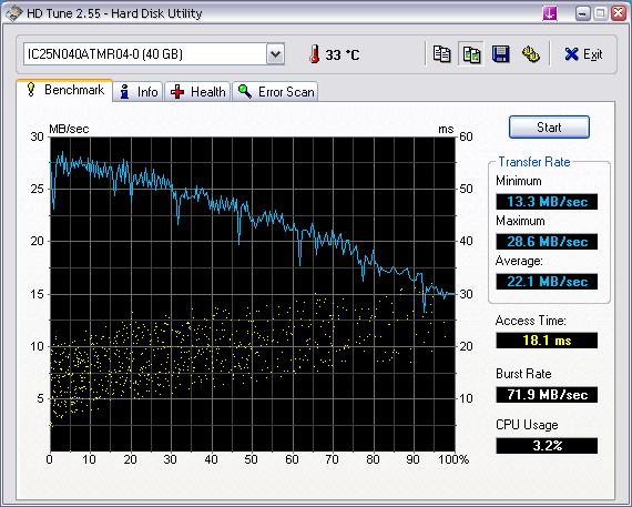

Hi,
hab eben mal meinen Laptop angeschmissen. Er greift alle pa sec. auf die Festplatte zu und macht dabei kurz ein klackerndes Geräusch. Hab dann mit HD Tune ma getestet, komm aber mit den Ergebnissen nicht ganz klar...
Mir kommts auch so vor als würde der Laptop bei manchen dingen länger brauchen.
-Der Errorscan brachte keine Fehler.
-Bild vom Benchmark im Anhang.
-unter Health steht auch überall OK.
Danke für jede Hilfe!

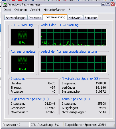

hast du windows XP bzw die auslagerungsdatei auf dieser festplatte?
wie groß ist dein RAM, und mach mal bitte ein screenmshot vom windows taskmanager auf dme reiter systemleistung
hab stark die vermutung, dass dein RAM zu klein ist und windows auf die festplatte auslagert
Ja, habe XP drauf.
Hab 512 MB DDR
sollte doch eigentlich reichen...?
Board isn ATI IGP irgendwas, falls es was hilft ^^
EDIT: is ne 40gig platte im Laptop mit 2 Partitionen C: 17gig davon 11 frei, D: 19gig davon 17 frei

Einmal pro minute Läuft die platte kurz an und klackt dabei, ohne das ich was mach...
Virenscanner macht eigentlich auch nix aber ich stell ihn ma aus
hab nochma n benchmark gemacht...

Hab nu defragmentiert, Klackern ist immernoch da.
Aber die Benchmark sieht besser aus, glaub ich :(

Morgen.
Dann ises das was fritzler sagt. Dein Ram ist zu klein bzw windows lagert auf die festplatte aus. Was anderes fällt mir nu auch ni ein.

ich glaub meine festplatte ist am absacken.
die prüfung wurde nicht ganz abgeschlossen: RUN ERROR
die festplatte gibt immer ein klackendes geräusch von sich wenn er arbeitet
Führe mal einen Error-Scan aus und poste auch den Health-Reiter!
die negativen peaks finde ich grund genug um die HD in die garantie zu geben.
ich hatte auch mal eine HD die solche peaks produziert hat und diese wurd mit einem ausdruck von HDtune eingesendet und akzeptiert.
Die negativen Peaks können von Background-Prozessen stammen (AVK etc.)!
