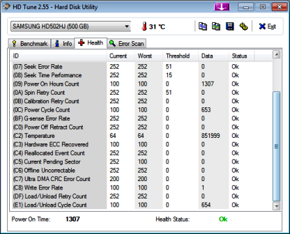

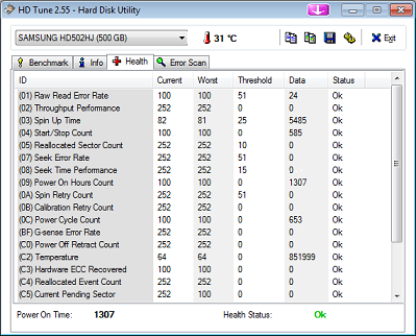

Ich habe ein problem...mein Win7 zeigt in regelmäßigen abständen an das meine festplatte einen defekt hat... jetzt habe ich allerdings alles mit HD tune getestet, doch das programm konnte keinen fehler feststellen. hat die festplatte wirklich einen defekt?
ok... es ist eine F3. kann ich das irgendwie abtsellen? das nervt irgendwie^^
Wie gesagt, bitte erstmal einen Screenshot der SMART-Daten (Health-Reiter von HD Tune) - wenn sich da tatsächlich nichts auffälliges zeigt kannst du die Meldung von Windows glaub' ich nach ein paar mal mit einem Häkchen "Nicht wieder anzeigen" deaktivieren.
Also beim Health reiter von HD tune sstand alles auf ok
Ok habe jez screenshots gemacht...aber wie füge ich die hier ein^^
Beobachte die Platte bitte weiter, 24 Lesefehler, das ist nich kein riesiges Problem, aber wenn das rapide ansteigen sollte - RMA...
Die Warnung seitens Windows war also nicht ganz unberechtigt.
