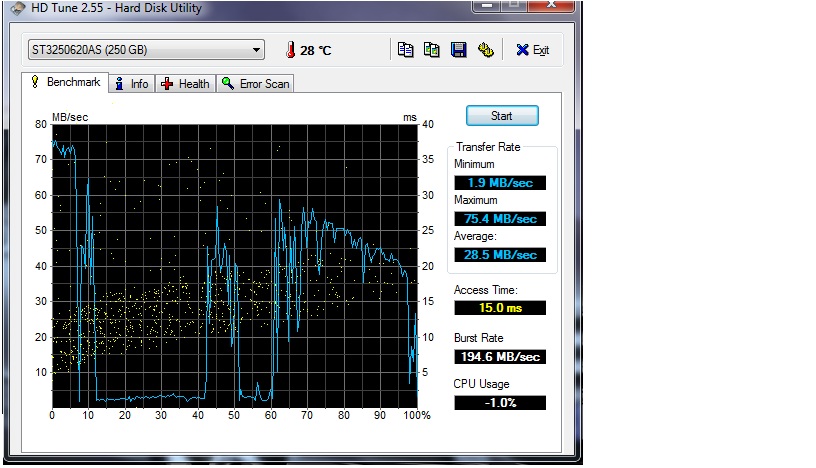

Ich habe eine 4 jahre alte Seagate 250GB Festplatte.
Laut Diagnosetools wie Seatools ist die Festplatte in Ordnung.
Jedoch hat sie teilweise extreme Zugriffsprobleme.
Dazu habe ich auch einen Screenshot vom HD Tune Benchmark angehängt.
Wenn die "Transfer Rate" ganz im Keller ist, rattert die Festplatte extrem.
Noch zur Info: Eine Neuinstallation bringt keine Besserung.
Jetzt stellt sich mir die Frage: Ist die Festplatte defekt und kann ich sie so schon einschicken?
Vielen Dank für die Hilfe schonmal im vorraus.
Gruß
flinte123bike
edit: was mir gerade noch eingefallen ist:
bei HD Tune ist unter dem "Health"-Reiter "Spin Retry Count" gelb eingefärbt. Status jedoch trotzdem "OK"
eben weil die festplatte stark beansprucht wird, rattert sie. das muss nicht bedeuten,dass sie defekt ist. so eine kurve ist sehr typisch für systemfestplatten oder wenn gerade der virenscanner/defragmentierungsprogramm ebenfalls auf die platte zugreifen. um mögliche fehlerquelle auszuschließen:
platte an einen anderen sata port anschließen und anderen satakabel verwenden-->noch mal testen--> screen hier reinstellen
wenn sich keine besserung einstellt:
ist auf der festplatte das betriebssystem?
hast du einen virenscanner?
läuft im hintergrund möglicherweise ein defragmentierungstool?
laufen andere tools (zb 1-klick-wartung von tuneup)?
werden auf der festplatte gerade downloads gespeichert bzw. gerade entpackt?
um alle diese fakten auszuschließen, wäre es gut, die platte in einem anderen rechner ebenfalls zu testen wenn du die möglichkeit hast.

Macht das denn Sinn, die Platte noch wegzuschicken? Platten von 250 - 500Gb bekommt man doch für ca. 30EUR schon fast hinterhergeschmissen.
Es ist die Systemplatte und auch die einzige in dem PC. Kaspersky ist auch installiert...
Den Benchmark hatte ich einige Minuten nach dem Start durchgeführt, und ausschließlich HD Tune laufen gehabt.
Das zu diesem Zeitpunkt im Hintergrund defragmentiert wurde oder Kaspersky etwas gemacht hat, kann ich ausschließen.
Der Benchmark läuft auch stark unterschiedlich ab....Manchmal auch ohne Einbrüche.
Jedoch geben mir eben diese Probleme, wie sie in dem Benchmark zu sehen sind, zu denken, da ich sie auch so merke, wenn sich z.b. das System einfach mal für 10 Sekunden komplett aufhängt und danach wieder normal weiterläuft.
Früher hatte ich das Problem nie und auch eine Neuinstallation hatte keine Besserung gebracht und gefühlt wird es immer schlimmer...
Garantie hätte die Platte noch, jedoch befürchte ich eher, dass ich sie zurückbekommen würde, weil sie ja so eigentlich läuft und auch Seatools keine Probleme feststellt.
Den Sata-Port und mit getauschtem Kabel werd ich gleich mal ausprobieren.
Schonmal Danke für die Antworten.

Mach doch mal ein Image der Platte, danach formatiere sie und spiele dann das Image wieder auf, Kabel tauschen würde ich auch mal versuchen.

Sorry, dann hab ich mich wohl falsch ausgedrückt.
Das Geräusch ist ein "normales" Zugriffsgeräusch. Jedoch macht er extrem viele Zugriffe, wie sonst im ganzen Benchmark nicht und dabei ist die "Transfer Rate" ganz unten.
Und da dachte ich, ob die Mechanik irgendwie vllt. ab und zu nen "Hänger" hat und er ganz viele erfolglose Zugriffe macht in diesem Fall oder Probleme hat, auf einzelne Sektoren, zuzugreifen über die er zufällig stolpert.
Das Tauschen des Sata Kabels und Ports hat übrigens keinen Unterschied gebracht...vllt. hol ich mir einfach ne neue Festplatte und behalte diese noch als Backup, da ja kein Diagnose Tool irgendwas findet und scheinbar nur die Performance nicht mehr die Beste ist....denn ohne Seatools Fehlercode will ichs auch nicht einschicken....
Den Tipp mit dem Image machen, formatieren und neu aufspielen werd ich mal am We versuchen, wenn ich mehr Zeit habe.

Sorry, dass ich den Thread nochmal ausgrabe.
Habe mir zu Weihnachten jetzt einige neue Teile gegönnt, unter anderem auch eine neue Festplatte.
Die alte habe ich noch drinnen gelassen und sie läuft jetzt als 2. Platte.
Die neue Platte hat überhaupt keine Probleme, wie sie zu sehen waren. Also kann es nicht an der Win 7 Installation gelegen haben.
Ich bin mir jetzt ziemlich sicher, dass es an den AHCI Treibern lag.
Für mein vorheriges Board gab es keine AHCI Treiber, weshalb ich einfach die Windows 7 Standard-Treiber verwendet hatte und ich schätze mal die hatten die Performance Probleme gemacht.
Was meint ihr dazu?( Wollte auch nur mal diese Erfahrung loswerden für andere;-))

Unwahrscheinlich! Der MSAHCI ist nicht für Performanceprobleme bekannt und wenn Du das Board getauscht hast, dann ist die Ursache entweder dort zu suchen oder vielleicht im Netzteil, sofern Du Dir auch ein neues Netzteil gegönnt hast. Wie sieht der Test mit der alten HDD heute aus? Das die neue kein Problem haben würde, war durchaus anzunehmen.
Die alte Platte ist zwar langsamer wie die Neue, hat aber keinerlei Performance-Einbrüche wie sie auf dem HD Tune Screen zu sehen sind....Durchschnittlich jetzt 63MB/s.
Netzteil is das gleiche geblieben, und aus nem Asrock ALiveNF5-ESATA2+ ist ein MSI 870A-G54 geworden..
