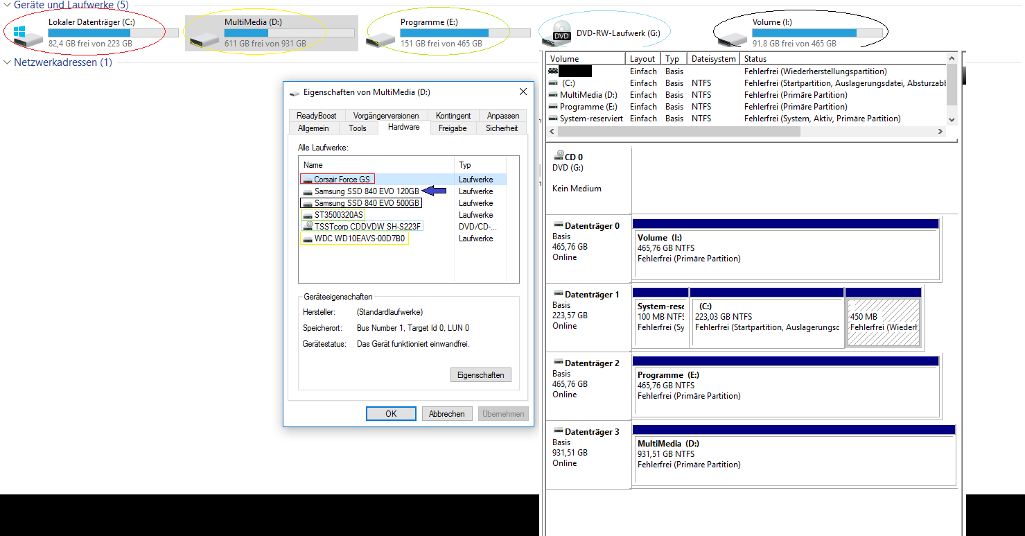

So, das Bild erklärt erstmal das Problem am ehesten, denk ich mal. Die Platte is von einem Kumpel. Die lief mal 3-4 Wochen, danach hat er irgendwas umpartitioniert sagt er. Samsung Magican zeigt an, dass die Platte 1,33 TB total geschrieben hat...Bei ner 120 GB (111GB) Platte er unverhältnismässig in 3-4 Wochen. Jemand die leiseste Ahnung, was die Platte haben könnte? Wird bei im im Rechner auch nicht erkannt, bzw nur so, wie bei mir (Samsung Tool ja, Hardwareübersicht auch, aber Arbeitsplatz und Datenträgerverwaltung nein.

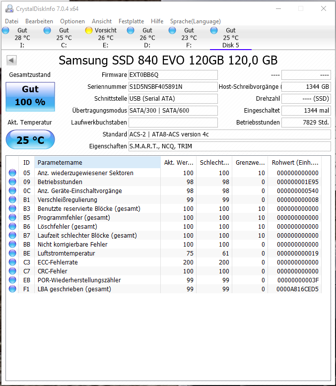

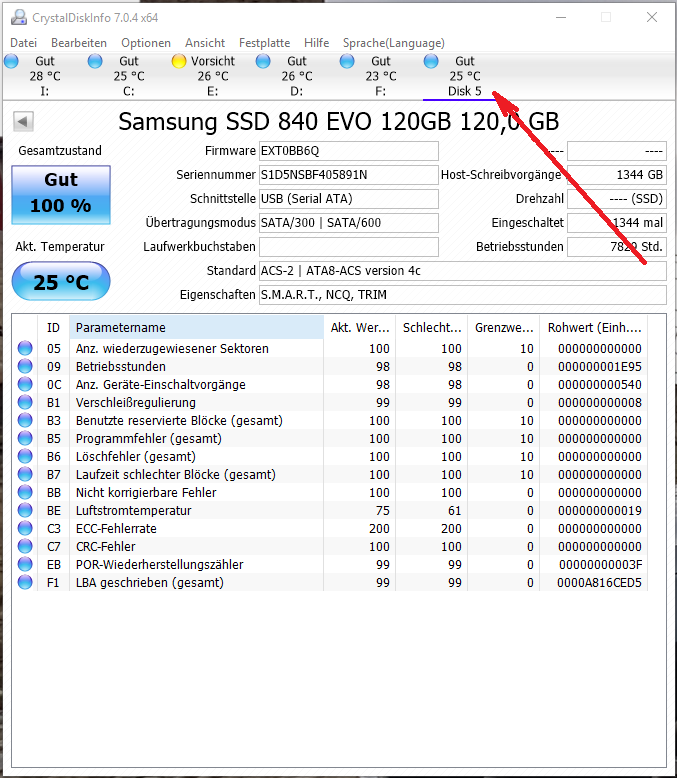

Findet CrystalDiskInfo sie? Wenn ja, dann poste doch mal den Screenshot von CrystalDiskInfo für die SSD, ziehe aber bitte das Fenster soweit auf, dass alle Attribute und auch die Rohwerte vollständig sichtbar sind.
Wegen den Betriebsstunden: Die war bis gestern Abend noch bei ihm im Rechner verbaut. (Seit 2014)
Da sieht alles bestens aus, schau doch mal ob die Storage Spaces die SSD in Beschlag genommen haben oder ob z.B. das BIOS im RAID Modus läuft und die SSD vielleicht als Cache für die HDDs angesehen wird.

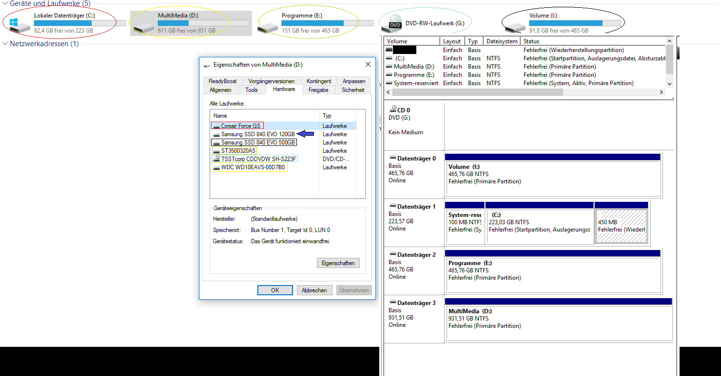

Im Bios is Raid aus. Das einzige, was ich im BIOS festgestellt habe: Meine beiden SSD's zeigen Hard Disk Driver an. Das fehlt bei der 120er. Desweiteren hab ich die jetzt mit nem USB Adapter angeschlossen, wegen DiskInfo. Hier siehts halt genau so aus. Samsung Tool erkennts, Windows gibt mir auch n Signal, dass was angeschlossen wurde, aber im Arbeitsplatz wird die nich angezeigt.

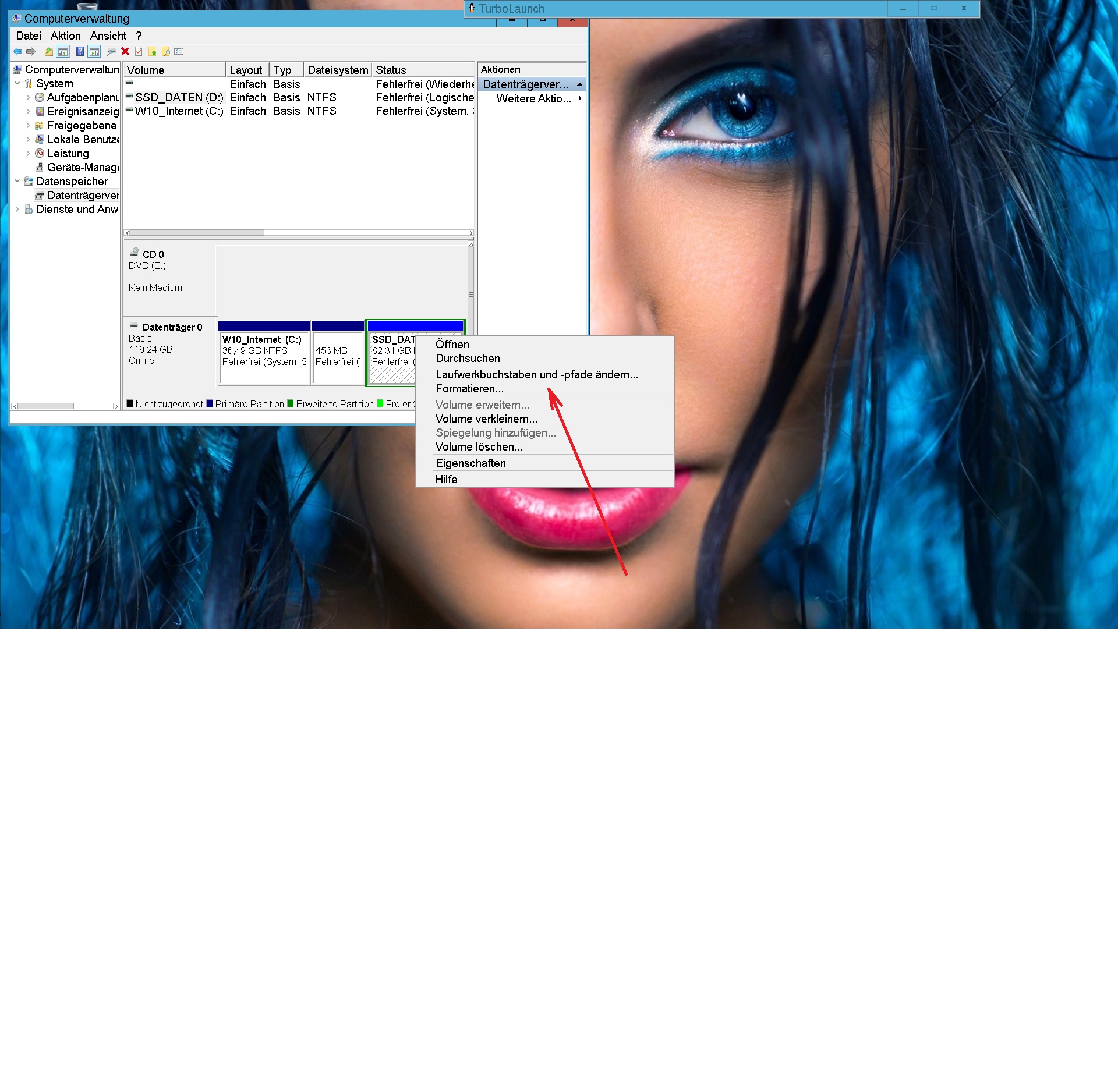

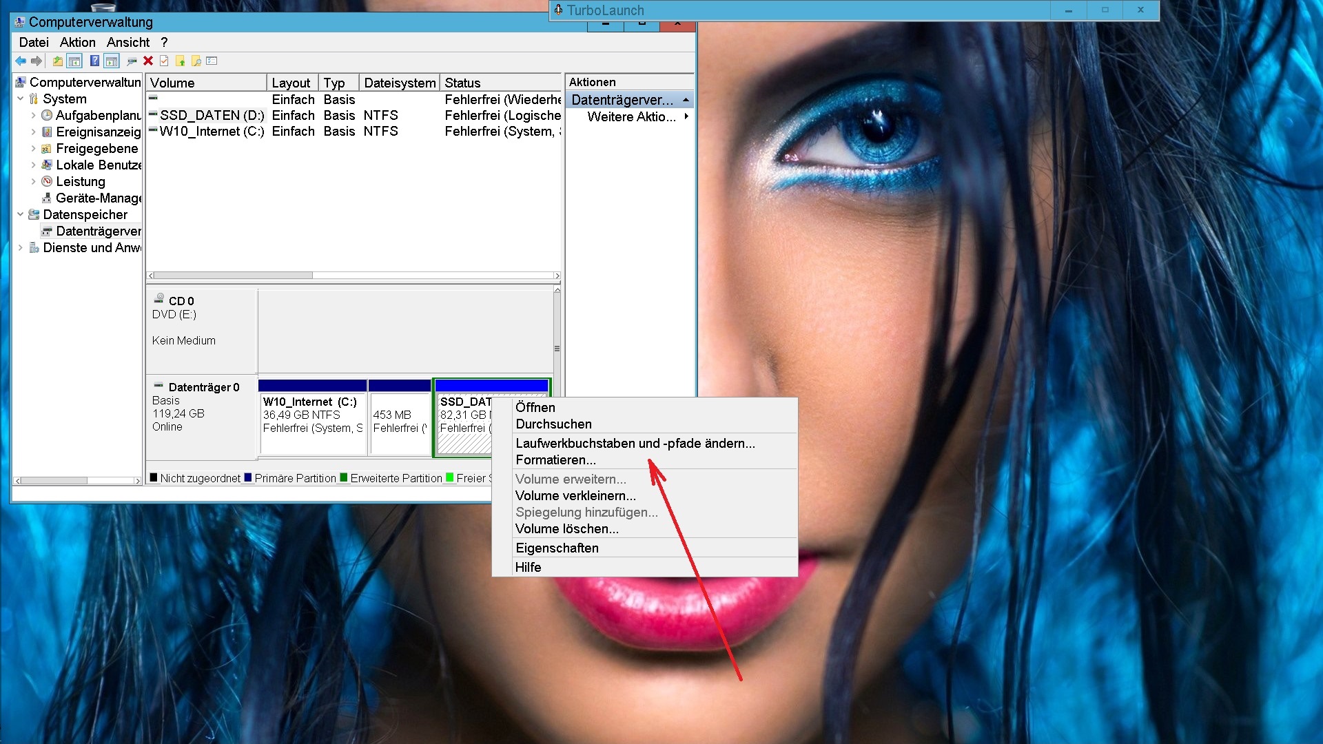

Bitte richtige Laufwerksbuchstaben zuweisen!

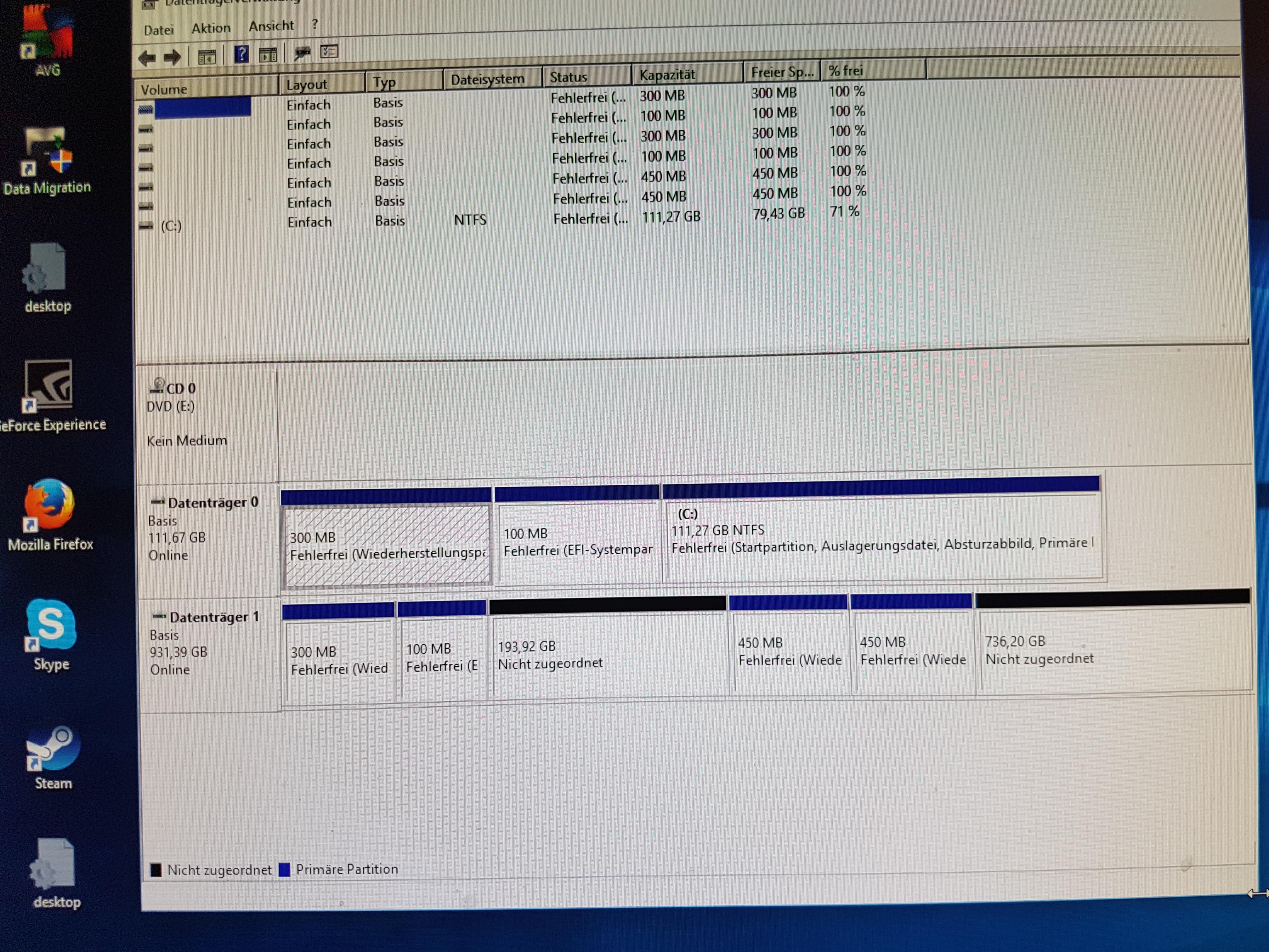

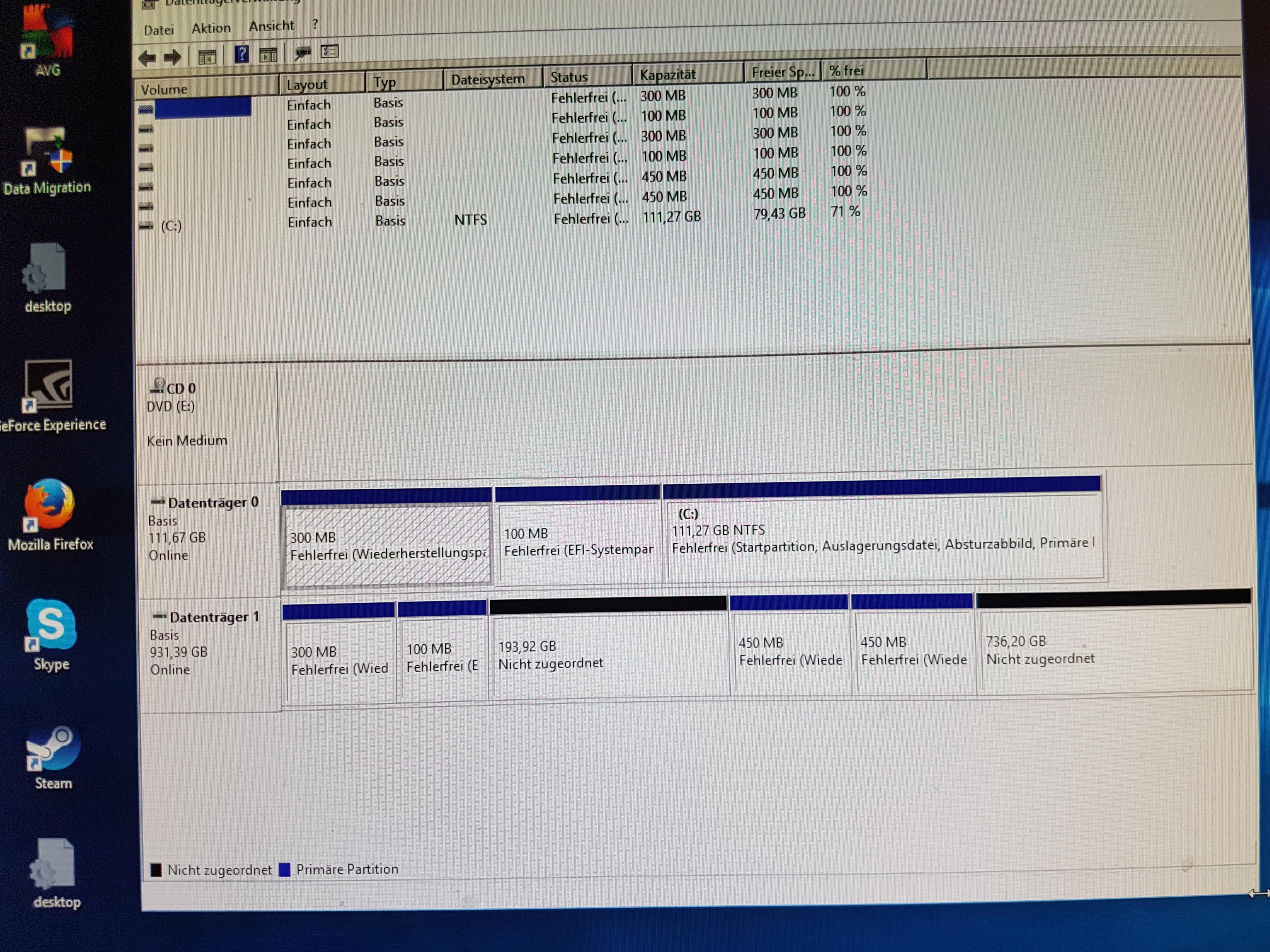

Hi, ich nochmal. Wollte jetzt die alte Festplatte komplett formatieren und neu aufteilen, aber die blauen (Wiederherstellungspartitionen) lassen sich über Windows nicht formatieren...Gibs da nen Gratisprog, welches das erledigt?
das kannst Du mit dem Kommandozeilenprogramm diskpart von Windows direkt machen.
wenn diskpart aufgerufen ist
list disk
select disk <disk number>
clean
exit
<disk number> dann mit der Nummer der richtigen Festplatte ersetzen.
Bei Dir wahrscheinlich 1, das sollte der vorherige Befehl aber auf jeden Fall über die Kapazität klarmachen.
durch clean werden alle Partitionsinformationen der Platte überschrieben, die Platte verhält sich danach wie frisch gekauft und muss initialisiert und partitioniert werden.
