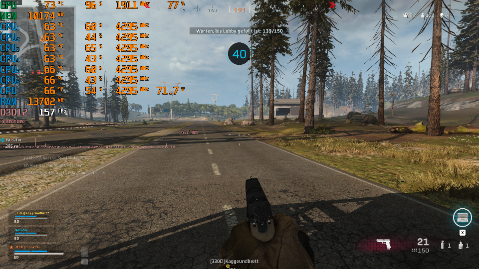

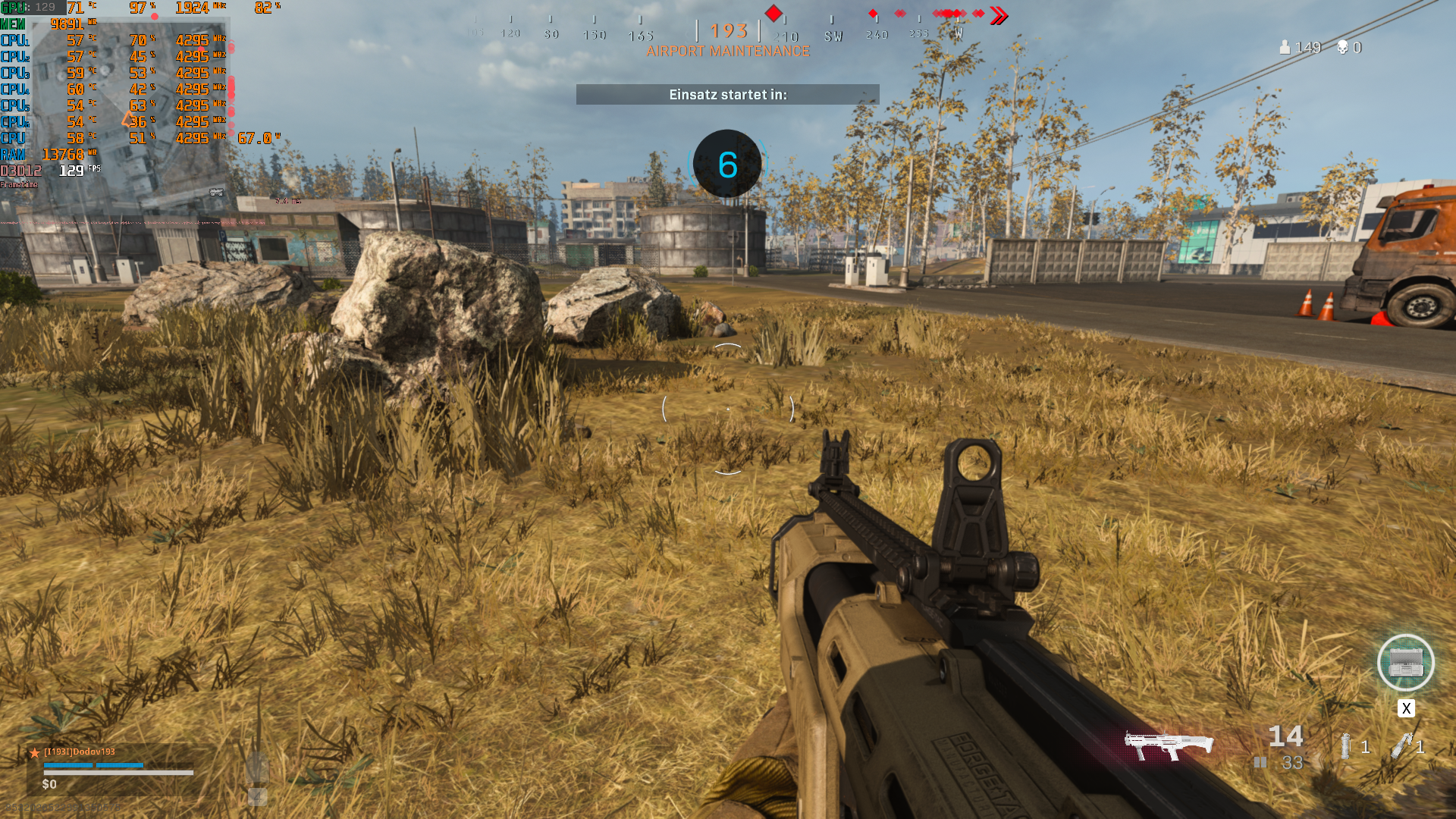

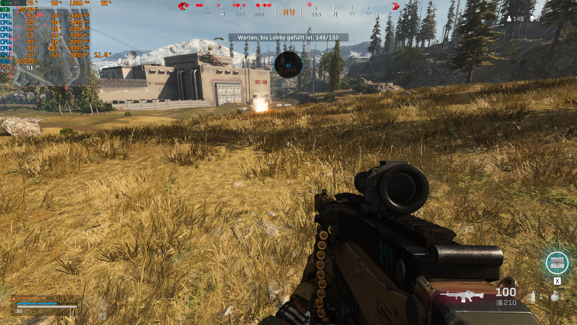

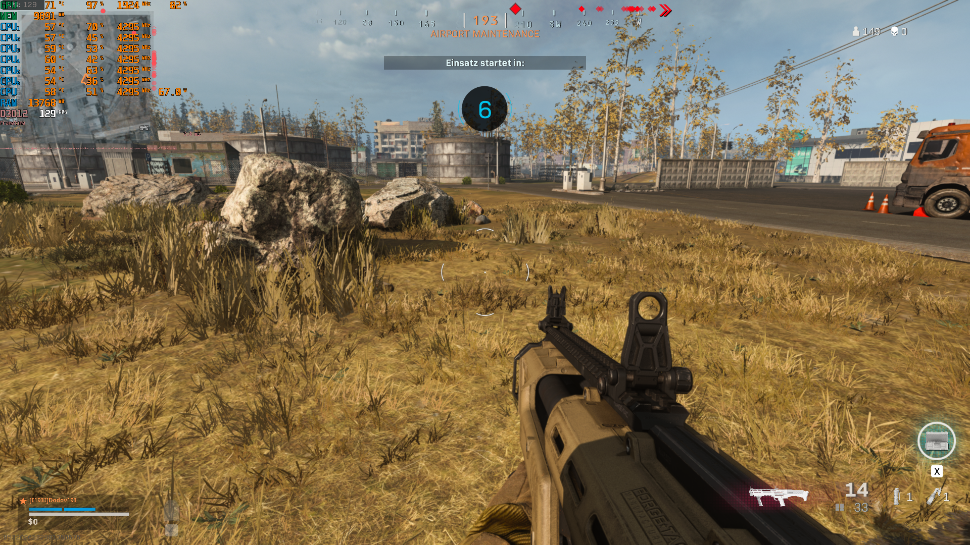

Warzone Hohe Einstellungen
Auflösung 100%

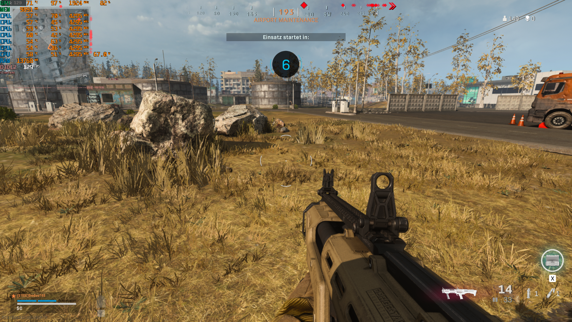

Auflösung 50%

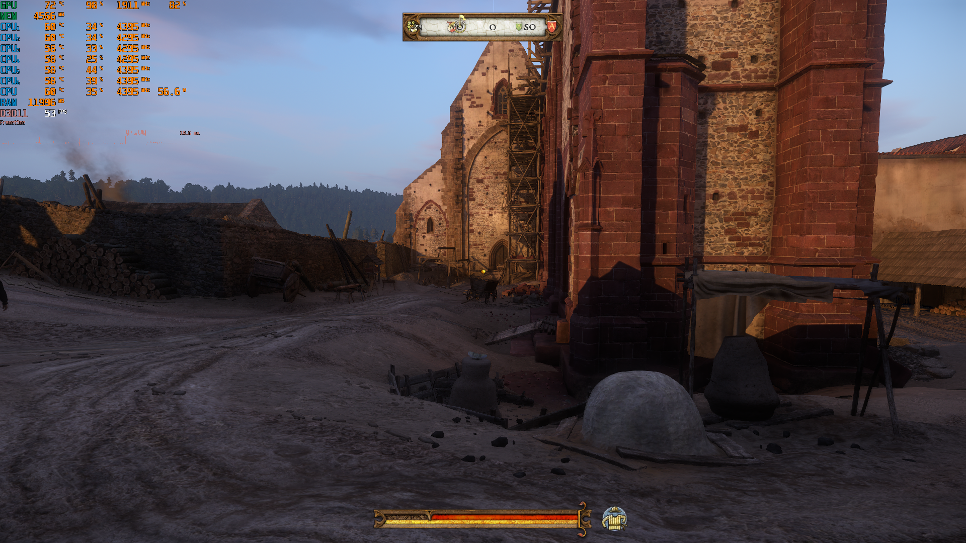

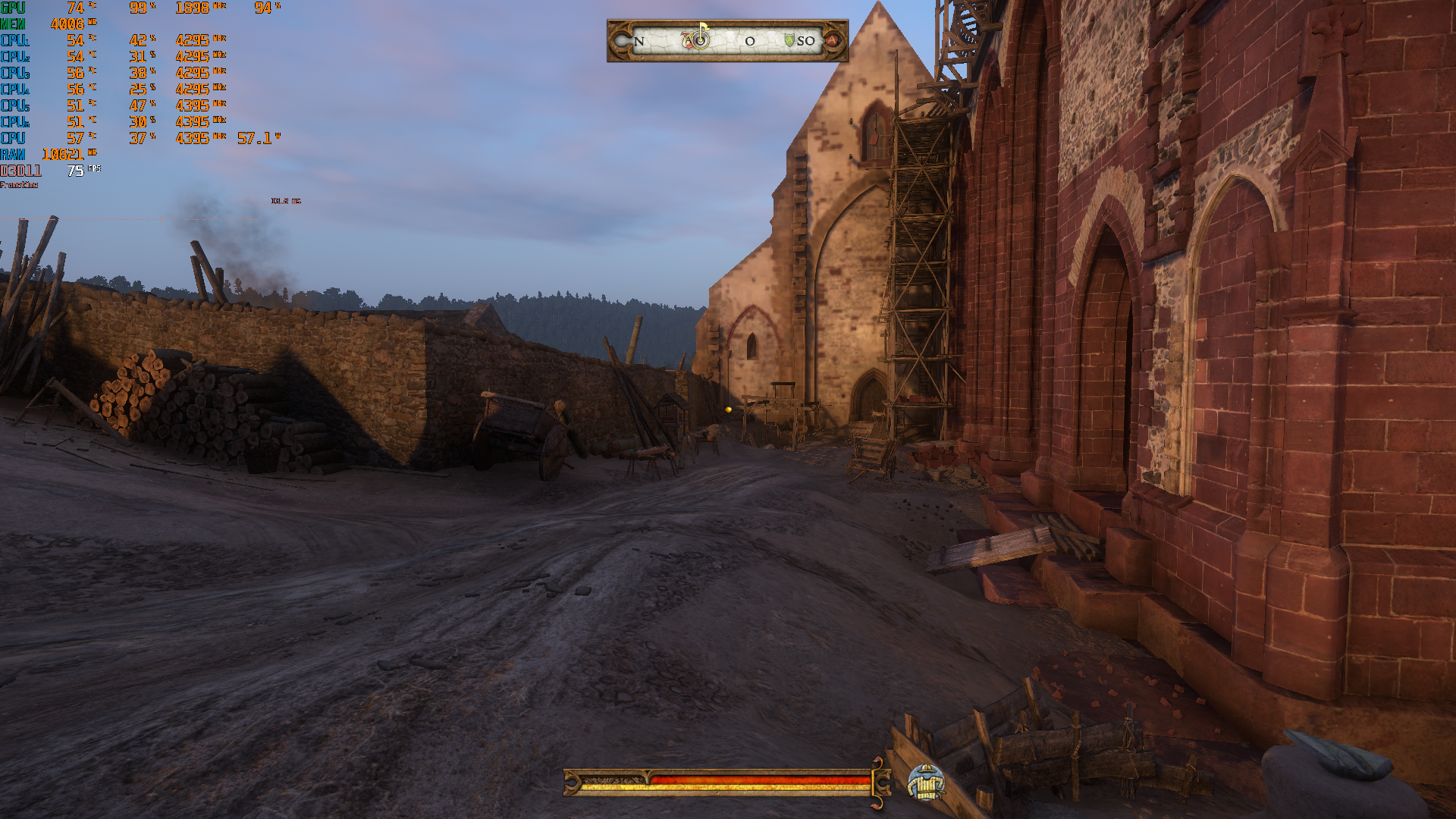

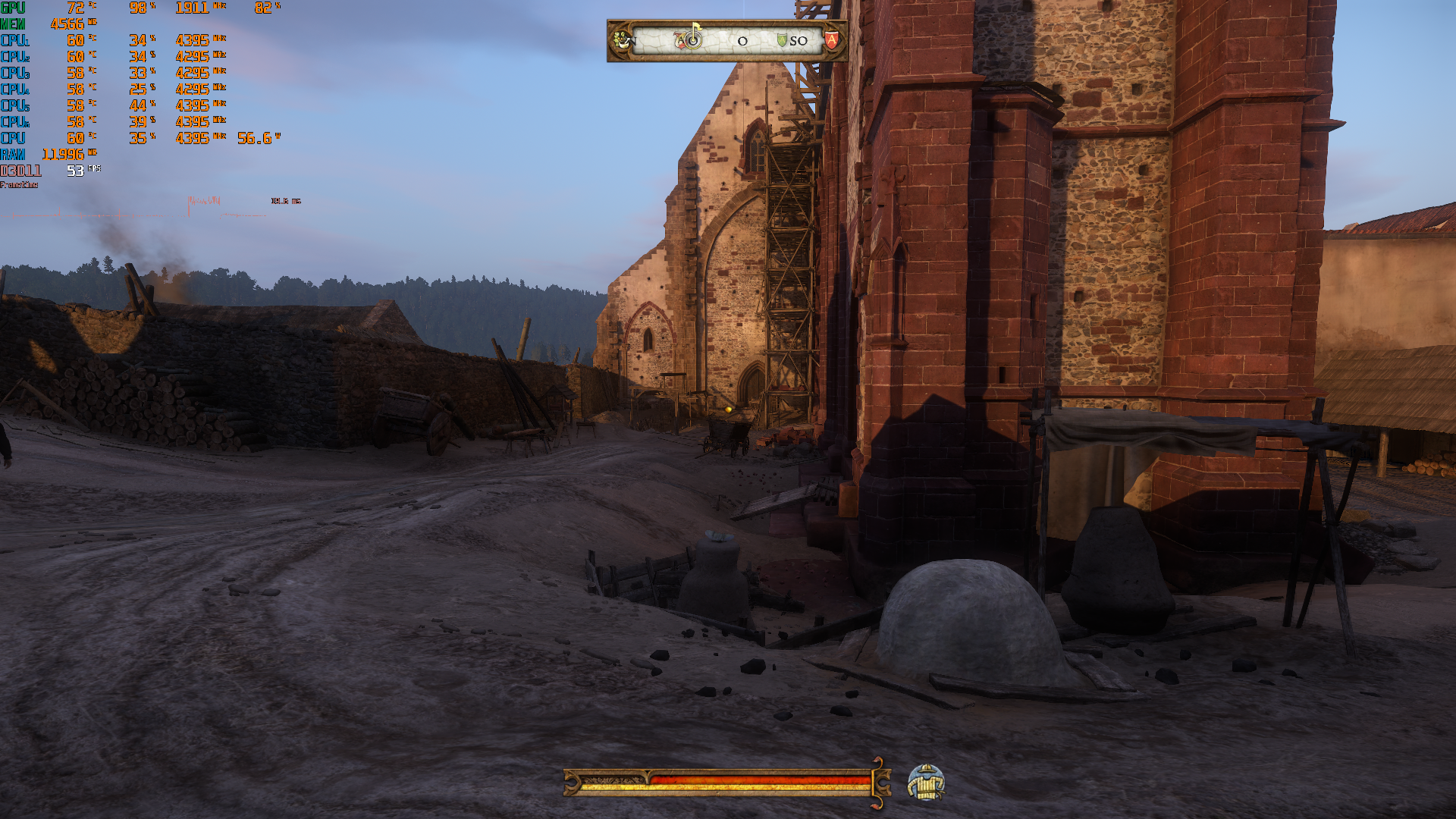

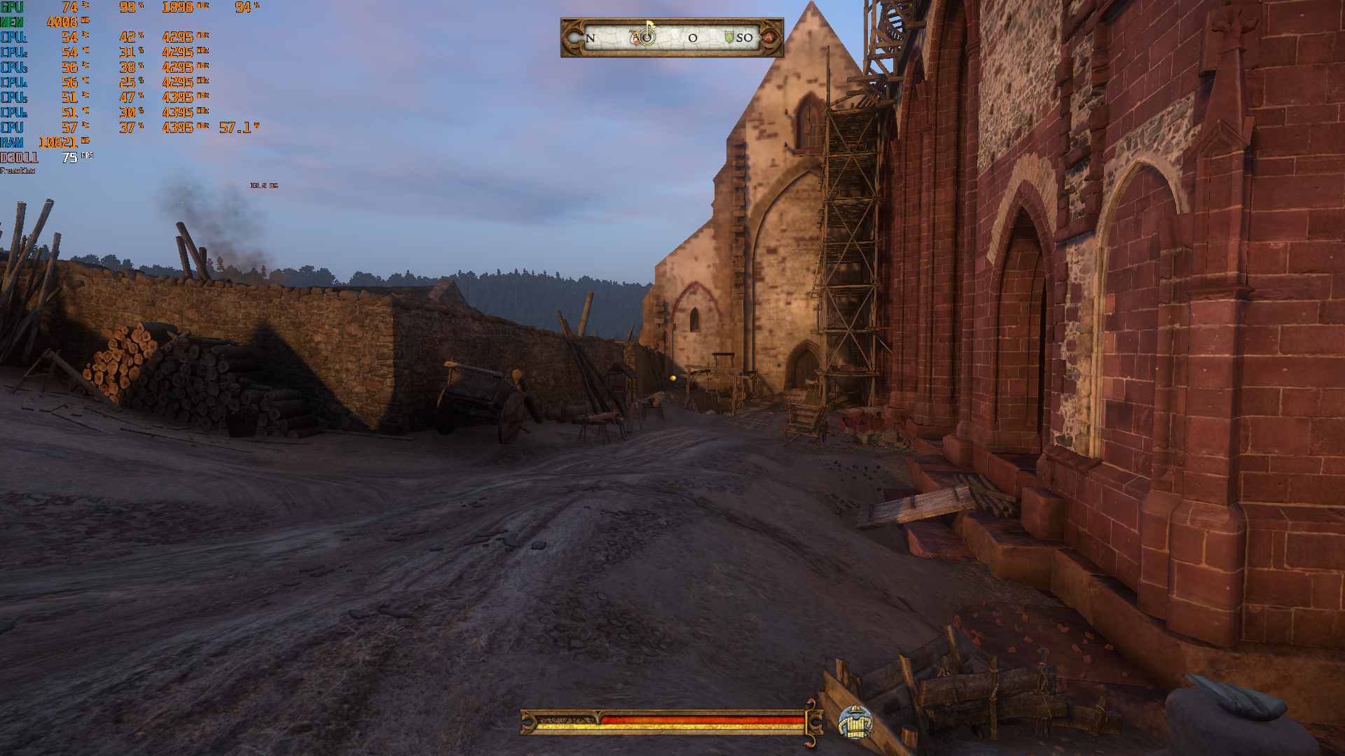

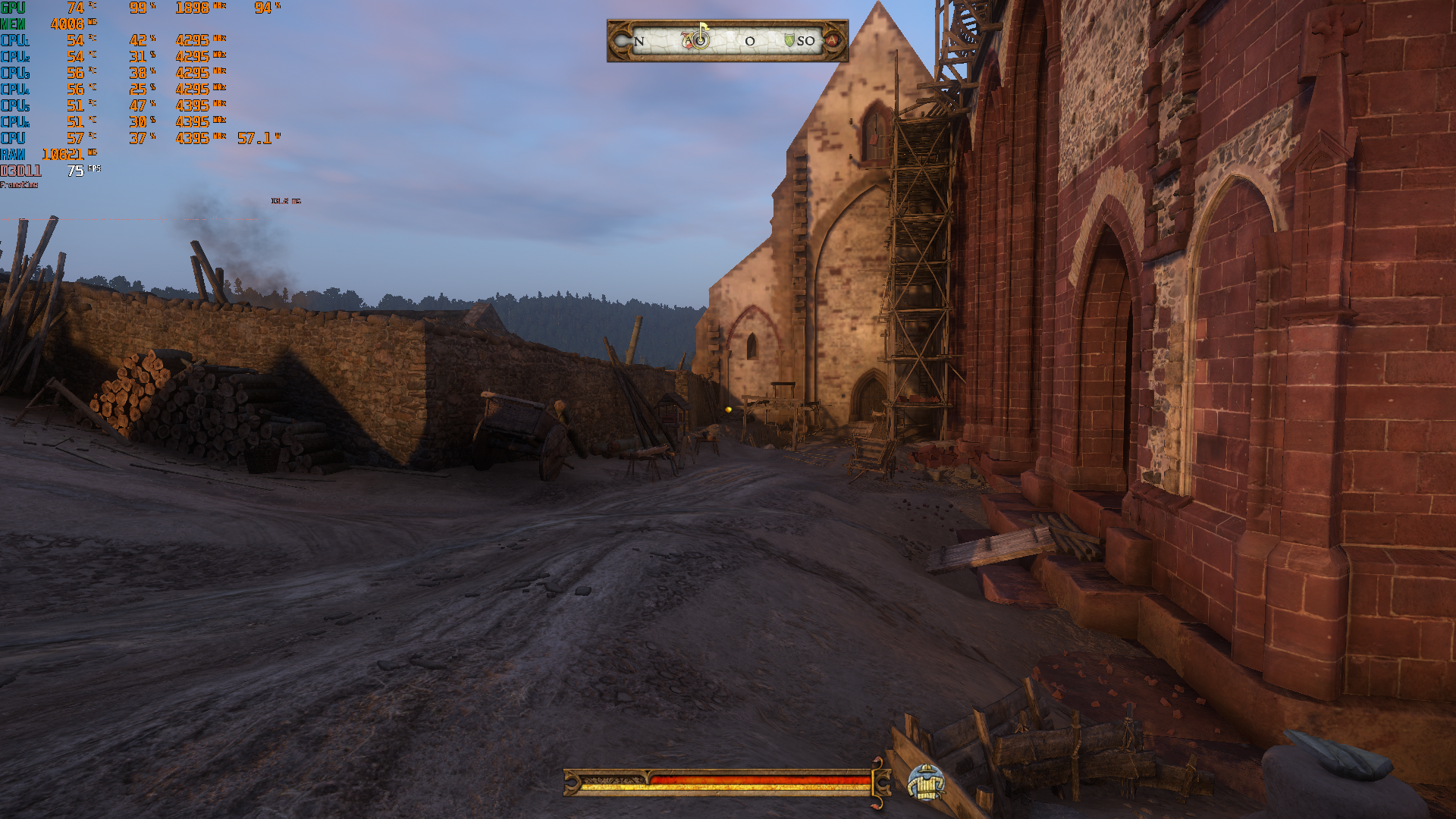

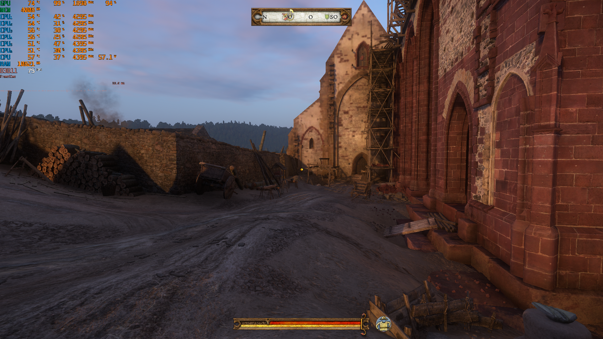

Kingdome Come
Hohe Einstellungen
Kingdome Come
Low Einstellungen

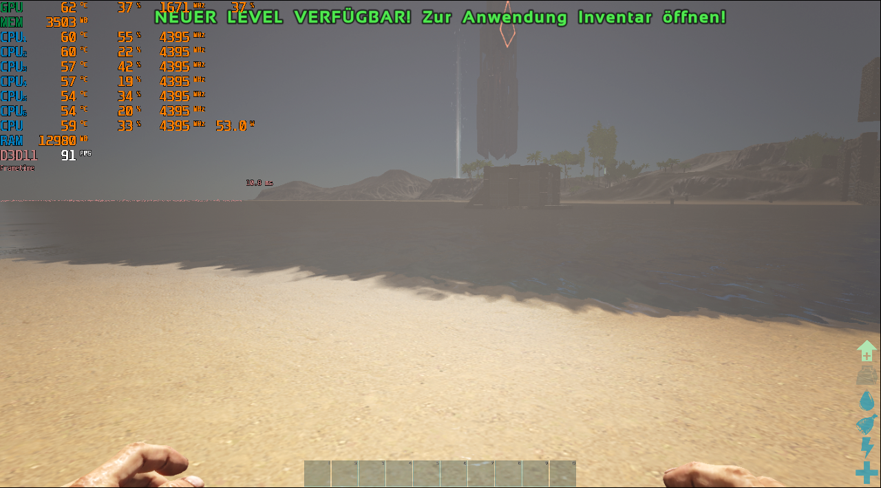

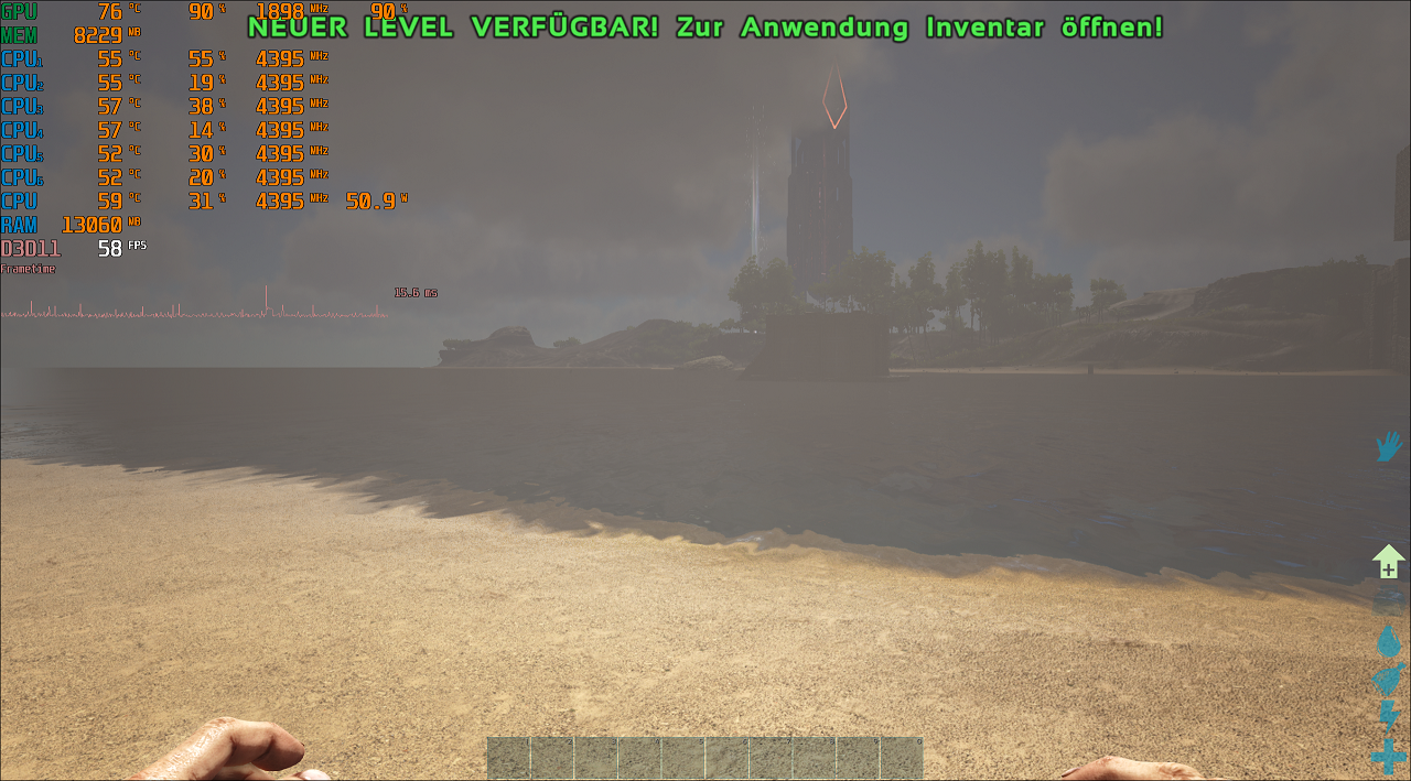

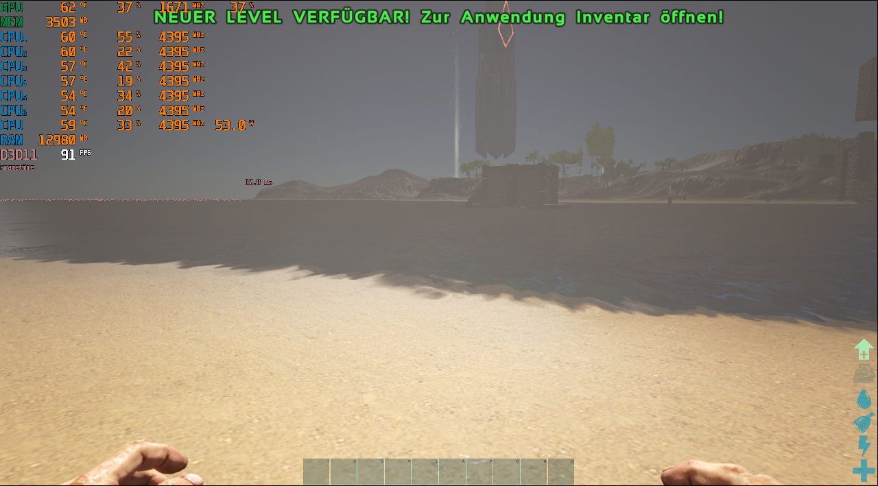

ARK Hohe Einstellungen
ARK Low Einstellungen

Nach deinen Bildern bist du im GPU Limit.
Reaktionen: Coeckchen und xy1337
Ich Spiele mit einer Auflösung von 3840x2160.
Mein Kumpel spielt auf 1920x1080.
Reaktionen: HisN
Du hast also 4mal so viele Pixel. Darunter leiden die FPS natürlich deutlich.
Da hast du dir die Antwort auf all deine Fragen selber gegeben ;)

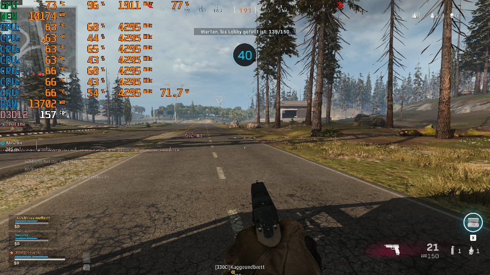

wenn ich auf 1920x1080 gehe habe ich high fps.
Aber es sieht halt nicht gut aus..
