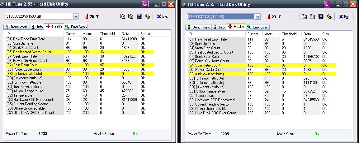

ich habe ein Problem mit meiner Seagate Festplatte, Modell ST3500320AS, 500GB, gekauft 09/2008.
Ich habe diese Platte zweimal. Einmal als Systemplatte C: und als Datenplatte D:
Das Problem ist die Datenplatte, und zwar fährt diese beim einschalten des PCs meistens nicht mit hoch, d.h sie dreht sich zwar, wird aber weder im Bios noch im Arbeitsplatz (XP) erkannt. Wenn ich dann einen Neustart mache ist sie immer wieder da und läuft ohne Probleme.
Mainboard Asus P5Q-E, S-ATA Kabel die beilagen (habe ich schon vertauscht -> kein Unterschied)
Im Anhang noch die SMART Werte. Die mit den 3 Gelben Einträgen ist die C:
Wäre über Tips und Ratschläge dankbar!

Nur das Kabel getauscht oder auch einen anderen SATA-Port getestet? Auf meinem Mobo ist auch einer der SATA-Ports "sporadisch" defekt, die restlichen funktionieren einwandfrei.
Hab sowohl Kabel getauscht als auch die Ports gewechselt, da ändert sich nichts. ..
Welche Firmware hat diese Platte ?
SD1A - beide.

Was mir noch aufgefallen ist: Wenn ich nach dem ersten Hochfahren einen Neustart mache ist die Platte immer mit dabei. Eventuell läuft sie einfach etwas langsamer an als die Systemplatte und wird im Bios übergangen? Gibts da beim Asus P5Q-E eine BIOS-Delay-Option bei der einstellbar ist etwas länger auf die Platte zu warten? Ich habe nichts gefunden.
