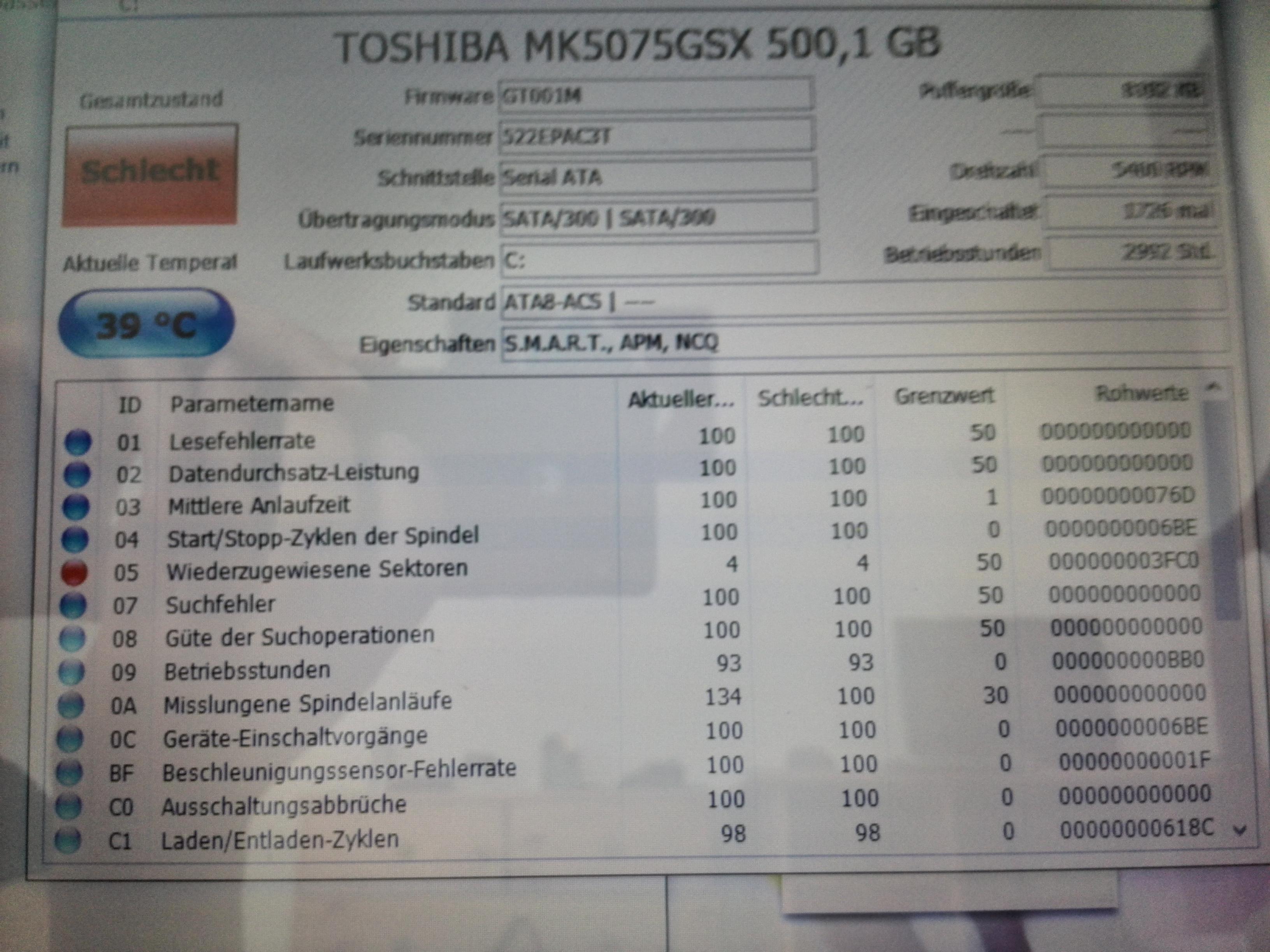

Hallo, ich habe einen 4 jahre alten Toschiba L850-167 Laptop. Seit gestern Abend wird mir angezeigt, dass die Festplatte fehlerhafte Sektoren hat. Seit dem ist der Laptop sehr langsam. Er braucht mehrere Minuten um zu booten und Programme zu öffnen. Deshalb habe ich den Crystal Disk Info über die Festplatte laufen gelassen. Es stellte sich heraus dass ich 4 wiederzugewiesene Sektoren habe. Hat jemand eine Lösung für dieses Problem? IMG_20160519_144625.jpg

neue festplatte kaufen , einbauen, windows neu installieren oder aus einer sicherung zurückholen, fertig.
und ich wette da unten sind noch mehr fehlermeldungen wenn man mal runterscrollt.
da liest du falsch, du hast nicht 4 defekte sektoren, sondern 4% restkapazität der reservesektoren.
sprich 96% sind schon verbraucht.
wenn du den screen mal weiter aufziehst, wird du unten halt auch noch mehr fehlermeldungen sehen.
alleine schon dass windows meckert und elendig langsam ist, zeigt dir, dass die platte hinüber ist.
Daten sichern, Festplatte austauschen.
Sei froh, wenn du die Möglichkeit dazu hast und der Ausfall früh genug angekündigt wird.
Sofort Daten sichern und schnellstmöglichst tauschen.
'Du hast nicht nur 4 wieder zugewiesene Sektoren. Diese Parameter sitzen normal auf 100 und zählen auf 0 zurück. Sobald der Grenzwert erreicht wird, wird der Parameterwert als kritisch eingestuft.
Dein Grenzwert ist 50 und 4 liegt deutlich darunter.
Die Anzahl deiner wieder zugewiesenen Sektoren ist 3FC0h
