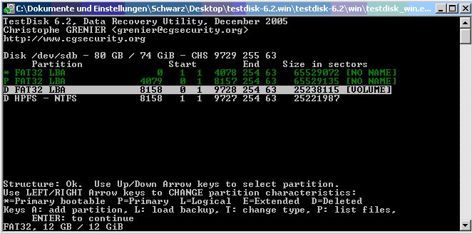

1.) Die HDD ausgewählt und enter gedrückt (Test Disk1.gif)

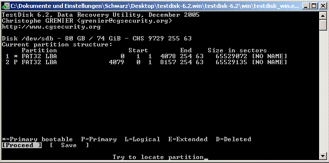

2.) Auf enter gedrückt und dann auf Search (test disk 2.gif)

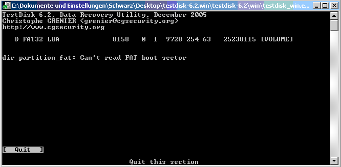

3.) Es gab einige Read errors während dem lesen (Test disk 3.gif)

Deine erste Partition C:\ zeigt in der Partition keine Fehler auf.
Daher kann Testdisk dort nichts reparieren.
Nach Analyse wird die erste Partitition korrekt in Testdisk über die Partitionstabelle dargestellt.
Beim nächsten Bild wird auch der Bootsektor richtig als Fat32 33GB / 31 GiB dargestellt
Ist der Hinweis hier im Bild in der letzten Zeile ganz unten im Bild;
https://www.computerbase.de/forum/attachments/test-disk2-gif.39789/
Testdisk findet zwar noch eine dritte Partition die bis zum Schluß geht.
Hat einen Hinweis das der Bootsektor defekt ist und deshalb keine Daten angezeit werden können.
