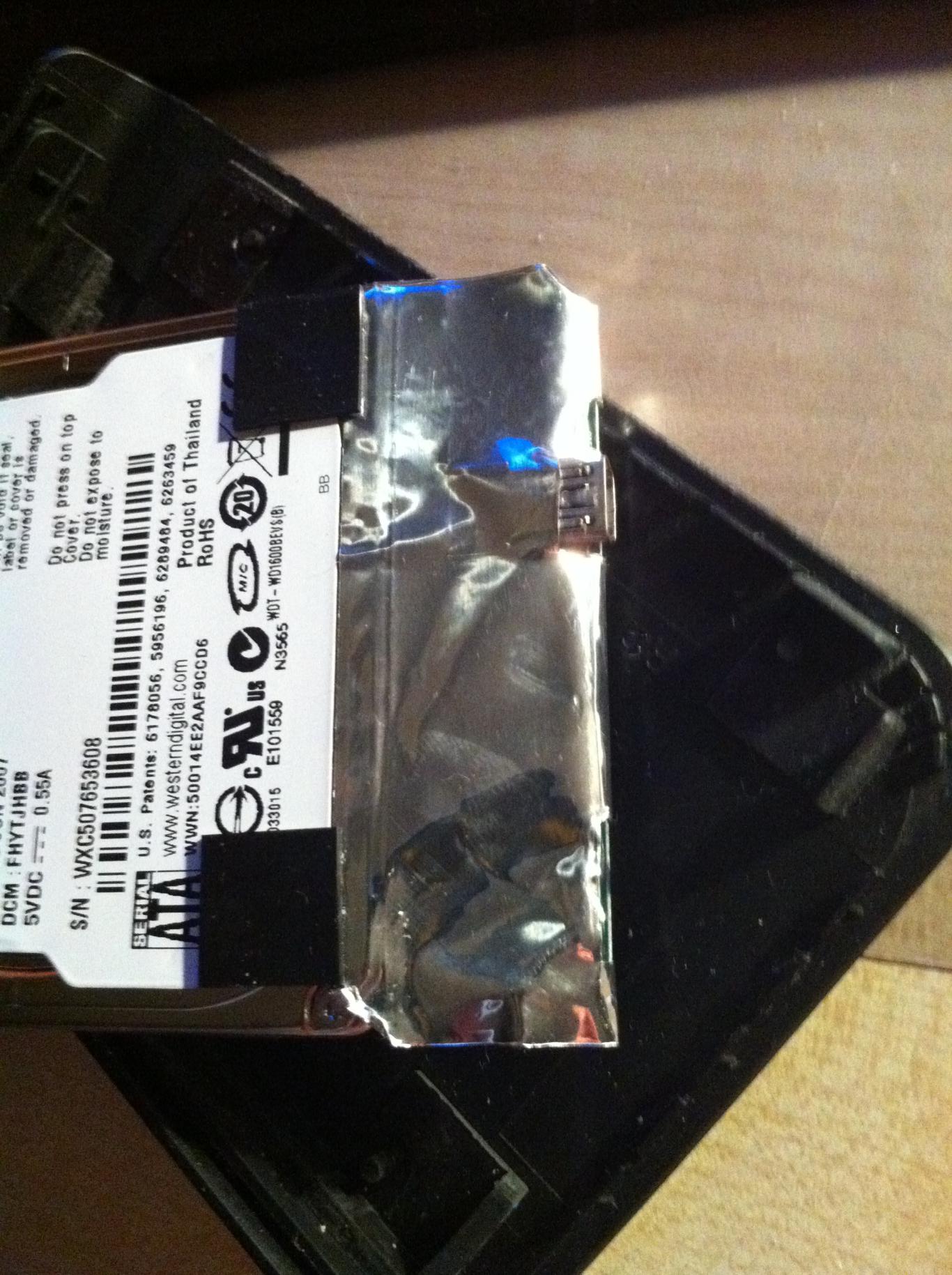

So Madman1209, dann sag mir mal bitte wo hier der Sata-Anschluss ist ;)

ich würde mal sagen; unter der am Plattenrand angeklebten Antistatik-Folie befindet sich eine 20mm breite Platine mit dem USB-SATA Bridge-Chip, auf der einen Seite sichtbar der USB-Stecker, und an der Plattenseite die SATA Daten+Powerverbindung...
@Vogelschreck: Das ist schon eine SATA Platte, der USB Bridge-Chip sitzt auf der Innenseite des PCB, allerdings ist der 12 pin Anschluß nur für Professionelle Datenretter gedacht und daher nicht für die Öffentlichkeit dokumentiert.

also ich würde auch erstmal unter der Folie nachsehen. Mit ein wenig Glück (und in 90% der Fälle hat man das bei den USB-Plättchen) ist das einfach ein eingesteckter Adapter. Ich habe auch schon einige davon in der hand gehabt um das Gehäuse zu tauschen, guck mal drunter nach. Kaputt ist sie ja eh schon, ob da die Folie jetzt noch drauf ist macht auch keinen Unterschied mehr.

Schau mal auf die Modellnummer der Festplatte, zB. WD2500BEVT, WD2500BEVS oder WD2500BMVV (Beispiel nun für 250GB). Der letzte Buchstabe sagt etwas über den Anchluss aus.
T und S sind SATA Platten
V wäre USB
An deinem Foto sieht man aber schon, dass die Platte länger als gewöhnlich ist. Von daher sitzt da wohl ein Controller dran -> also einfach abrupfen das Ding
Das ist 100%ig ein aufgesteckter Adapter! Die Platte selbst ist eine normale 2,5" WD mit SATA-Anschluß.
