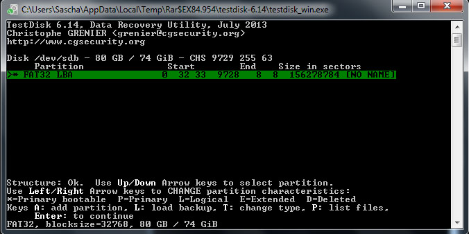

folgendes Problem:
Notebookfestplatte ist im RAW-Format, Windows will die natürlich formatieren. Habe schon mehrere Programme ausprobiert, es werden diverse Fehlermeldung ausgespuckt. Die Platte lässt sich nicht formatieren. Ein physikalischer Schaden ist aber ausgeschlossen.
Habe mir nun Testdisk besorgt, werde aber nicht aus den Angaben schlau, deswegen bräuchte ich am besten eine Step-by-Step Anleitung. Daten sollen nicht gerettet werden, die Platte soll einfach wieder zum laufen gebracht werden.

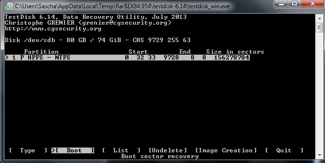

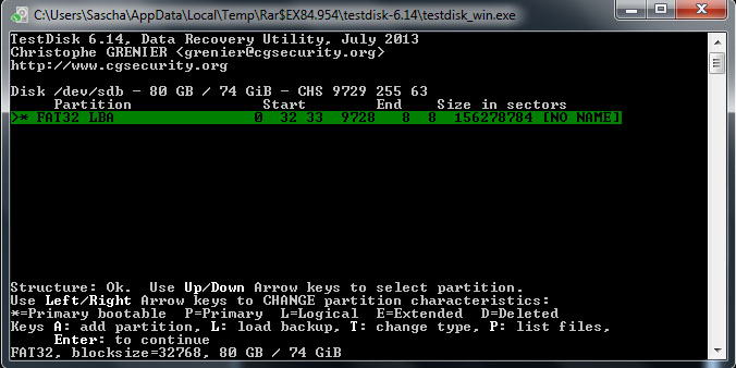

Ich poste mal ein Screens aus Testdisk:
Ich blick nicht durch, warum da sowohl FAT als auch NTFS drauf sind. Festplatte war vorher in einem Notebook installiert und sollte nun an ein PS3 System angeschlossen werden.
Wie wäre die richtige Vorgehensweise, um die Platte wieder nutzen zu können?
