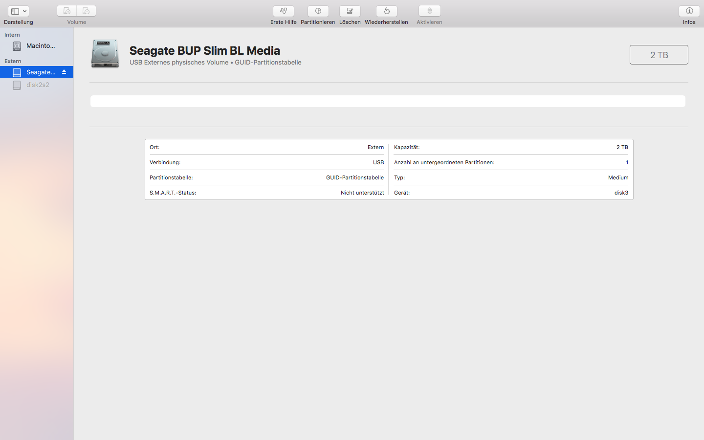

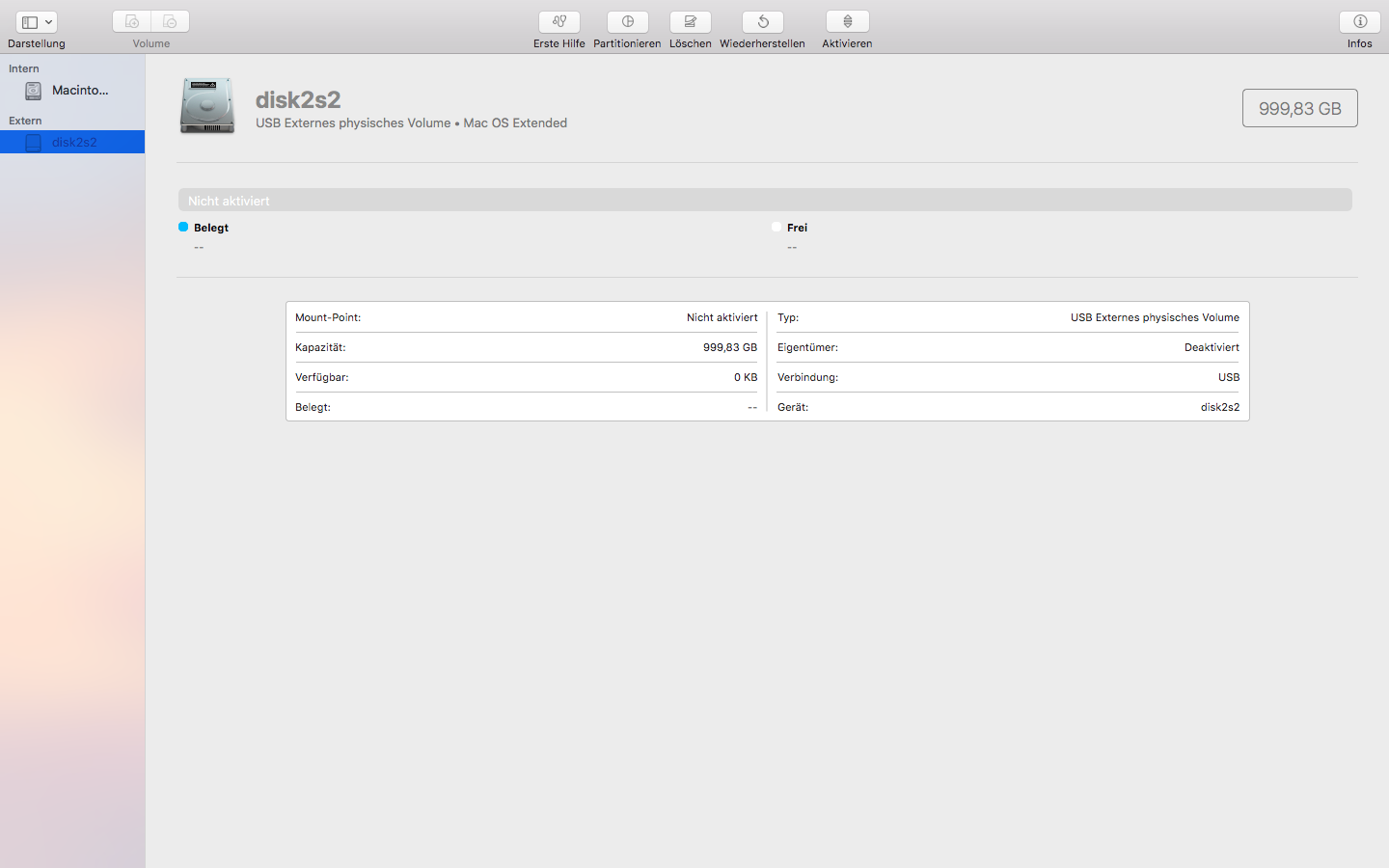

Vielen Dank für die Antwort!
Es handelt sich um die WD Elements und die Seagate Backup Plus Slim und beides sind externe Festplatten die per Kabel an die Laptops angeschlossen werden. Oben ein Bild der WD und unten der Seagate. Jetzt erstmal nur vom Mac, soll ich auch noch Bilder von der Datenträgerverwaltung des anderen Laptops hochladen? Die Daten könnte ich wieder neu auf die Festplatten spielen, deswegen macht mir löschen nichts aus. Habe nur etwas Respekt vor dem Schritt, weil ich bisher nicht wusste wie ich danach weiter verfahren kann, also ob etwas neu formatiert werden muss etc. ...
wie ist die wd formatiert? vielleicht ntfs?
Ja, deswegen konnte ich sie auf dem Mac ja auch ursprünglich nicht bearbeiten. Zumindest bin ich davon ausgegangen es lag daran. Jedoch wurde mir da wenigstens der Inhalt angezeigt, jetzt ist die WD wie verschwunden.

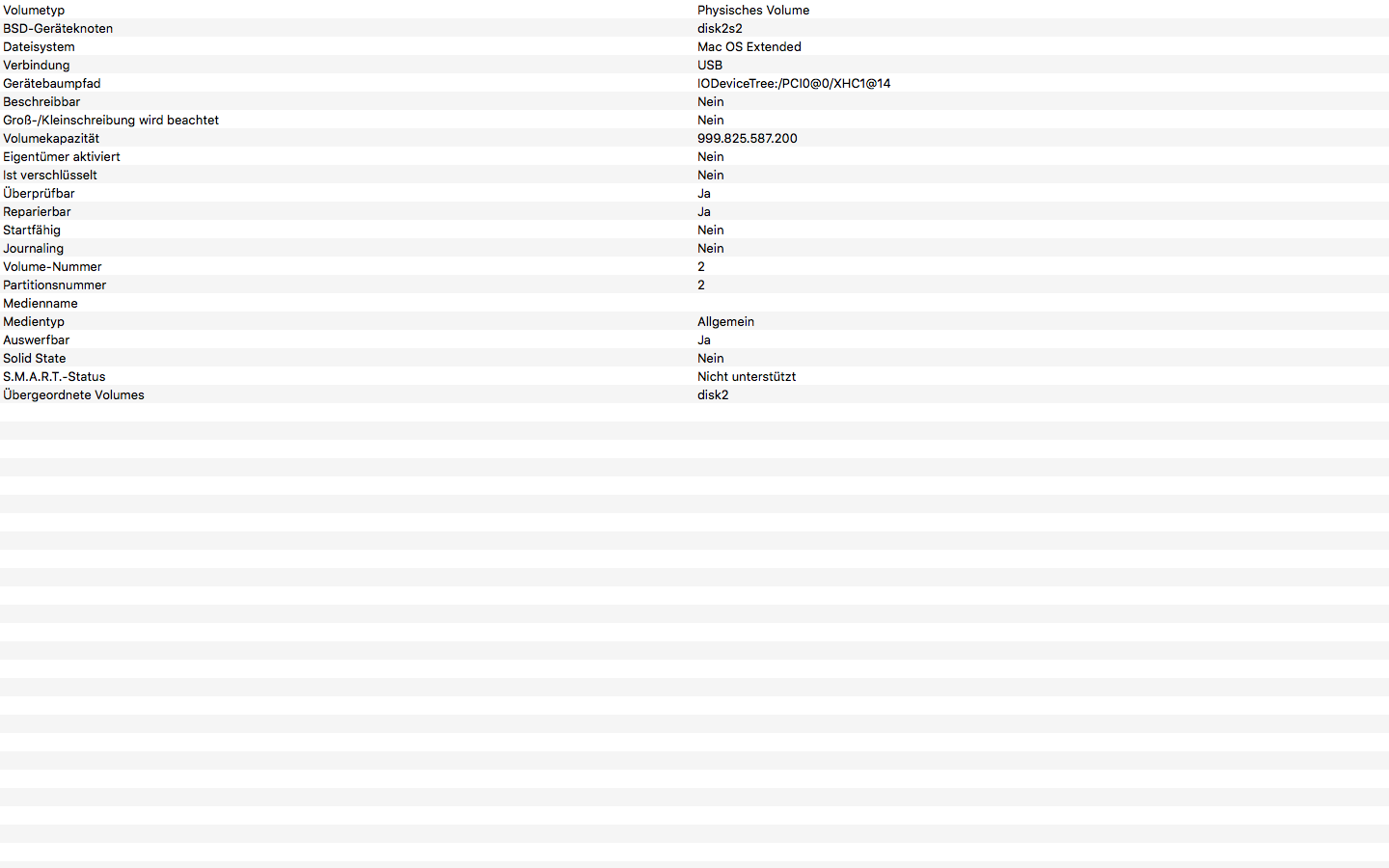

Hier nochmal die Informationen zu der WD (oben) und Seagate (unten)
vielleicht hat das osx die ntfs partition zerschossen
Irgendwie werde ich aus deiner Anfrage nicht schlau, da das wichtigste fehlt = a)ist etwas auf den Platten und muss restauriert werden oder b)geht es nur um den Datenaustausch zwischen verschiedenen Geräten/Betriebssystemen?
zu a: ???? (am Rande, es geht fast immer, solange kein mechanischer Defekt vorliegt)
zu b: Starte am Laptop ein Live-Linux-System, nutze Gparted und lösche alle Partitionen, erstelle eine o. mehrere Partitionen und formatiere diese mit einem Dateiformat deiner Wahl. Die Dateiformate sollten lesend/schreibend von den unterschiedlichen Dateisystemen unterstützt werden und auch mit den jeweiligen gewünschten Dateigrössen klarkommen.
zu c: Informiere dich mal bitte zu der Thematik "Hardware sicher entfernen" und handle in Zukunft danach.
