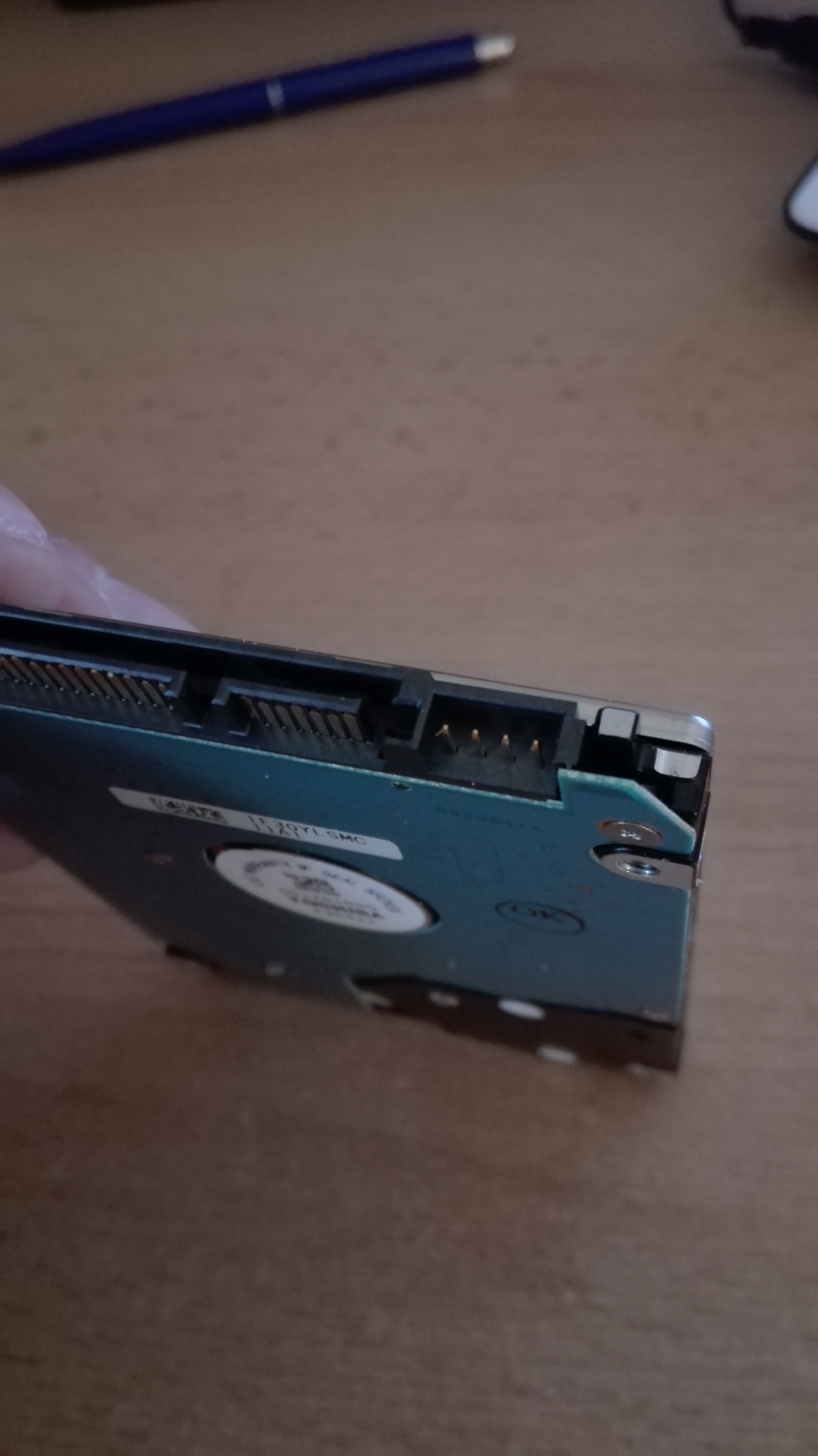

Ich sehe hier neben dem SATA Stecker vier Pins - alle frei. Sind das vielleicht Jumper, die über Master/Slave entscheiden? Ist das entscheidend, ob die Platte als Betriebssystemträger taugt?
Muss ich vielleicht etwas im BIOS einstellen?

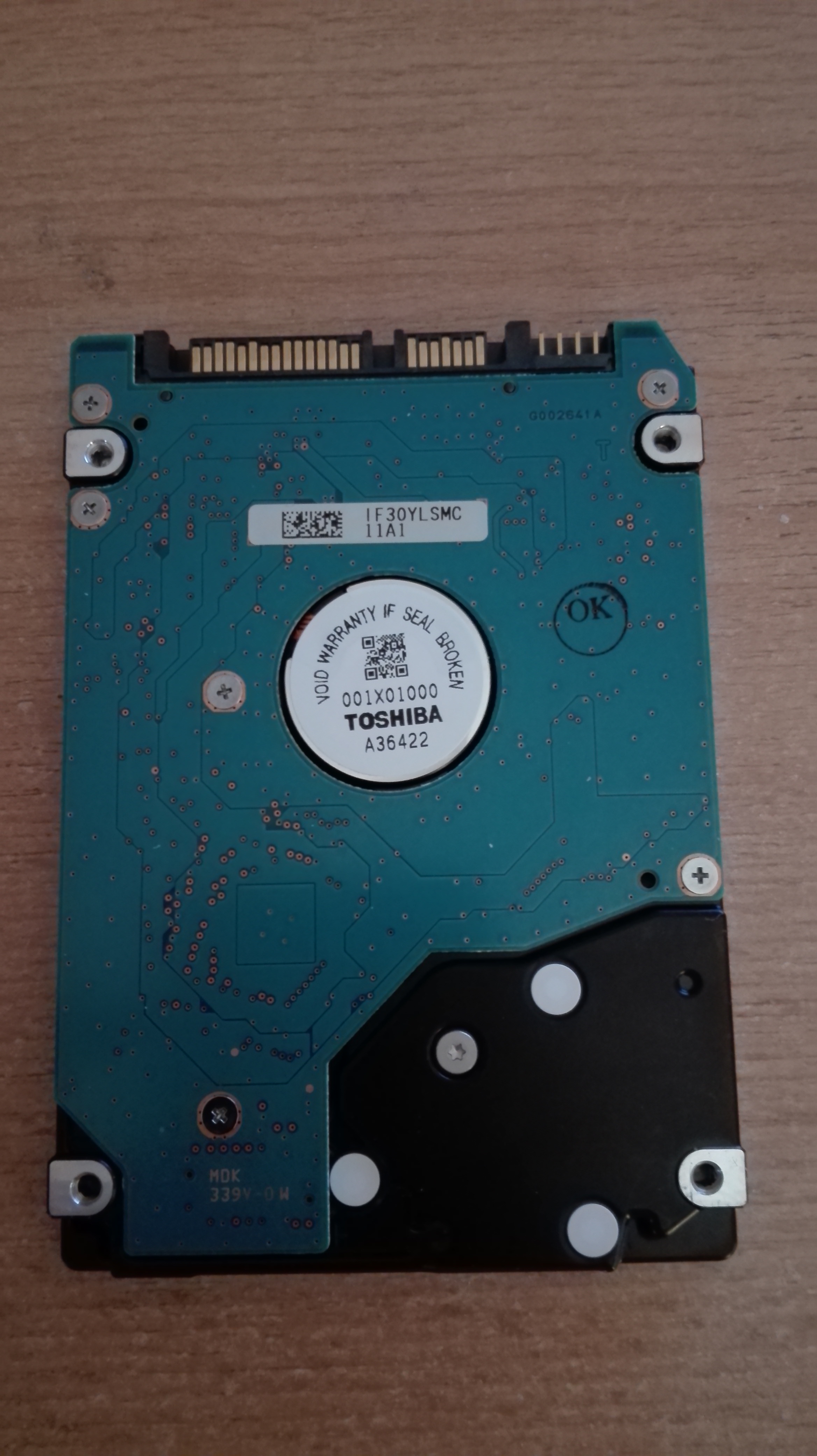

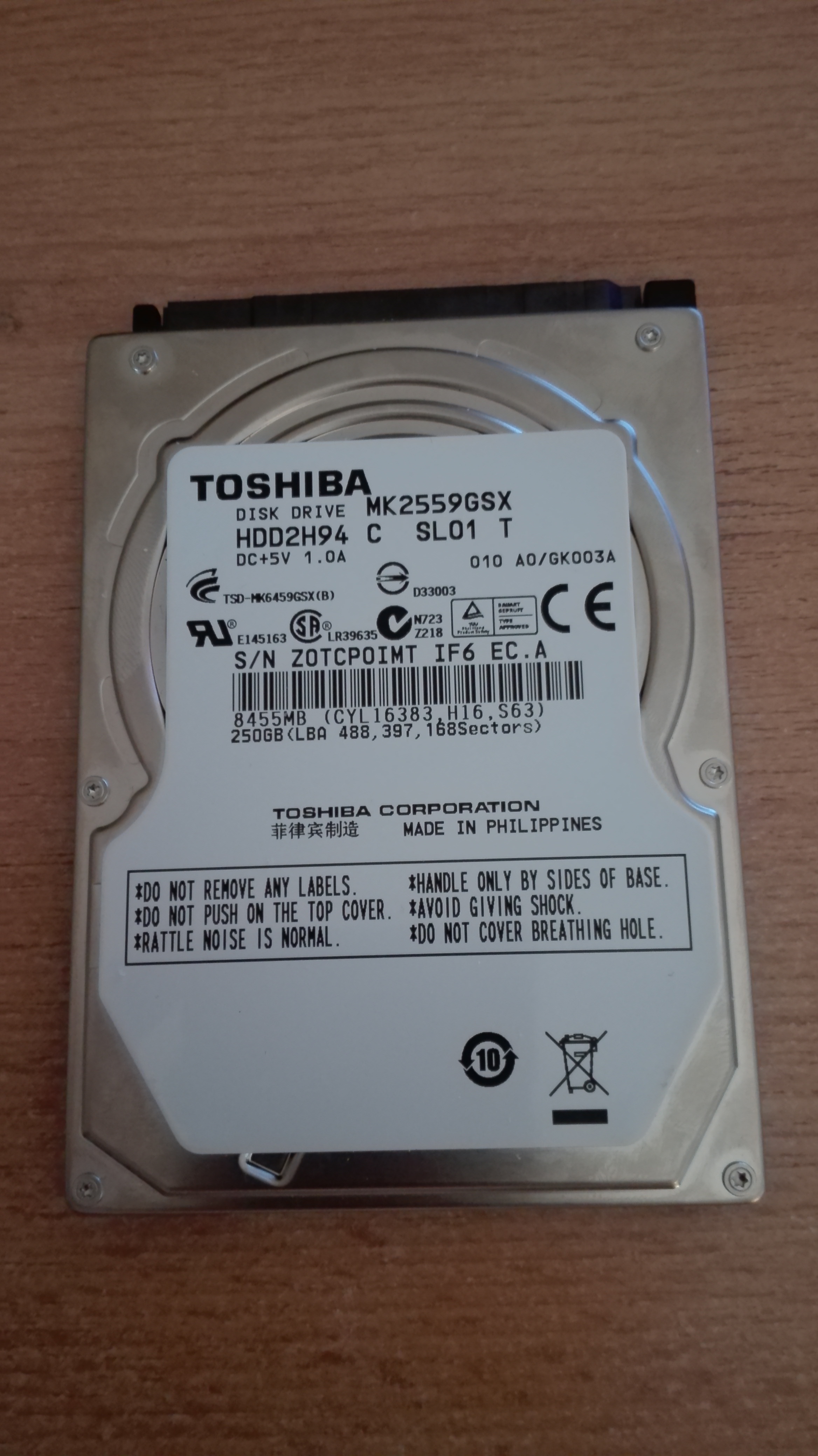

Anbei füge ich einige Fotos an.

An einer SATA-Festplatte gibt es keine Master/Slave einstellungen mehr, denn die Platte kann ja gar nicht mit einer weiteren Platte zusammen an einem Kabel hängen, wo das nötig wäre.

Wo die 4-pins sind muss der Stromstecker vom Netzteil rein. Das ist ja keine Master/Slave Jumper Einstellung!
Ja, bitte....mit Video pls. Im Ernst, erzähl doch nicht so einen Mist. Am Ende kriegt er das wirklich noch hin und grillt die Platte endgültig.
NEIN, blos nicht! Dies ist für Diagnose oder Jumper, das Netzteil kommt an den breiteten der beiden flachen Stecker, neben dem Stecker für das Datenkabel.
