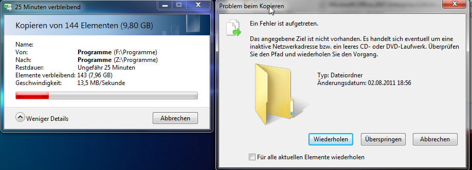

Dann wollte ich heute mal Daten drauf kopieren, was bis zu einem gewissem Punkt wunderbar klappt, aber dann steht alles und Explorer wird auch sehr langsam. Geschwindigkeit am Anfang bei 100 MB/s sinkt dann auf 10-15 MB/s und gelegentlich kommt ein Fehler, dass der Zielordner nicht existiert. Gerade bei größeren Dateien war das der Fall. (siehe Screen, habe Namen rauseditiert)

Wie gesagt bei kleineren Daten funktioniert es. Bei größeren auch, aber mal geht es und mal nicht.Mal hängt er irgendwann nach einer Weile auch mal bei kleineren Daten.
Wackelkontakte kann ich nicht ausschließen, aber rein optisch ist alles fest und stramm. Am Board hatte ich wie gesagt unterschiedliche Ports probiert und auch unterschiedliche Kabel.
Was auch komisch ist vorhin, wo der Fehler kam (Problem beim Kopieren) konnte ich kurz sehen, dass die Platte im Explorer nicht da war und nach 2 Sekunden wieder auftauchte. Jedoch passiert nichts, wenn man auf wiederholen klickt. Auf die Platte kann ich aber ohne Probleme zugreifen und auch Dateien von dort starten.

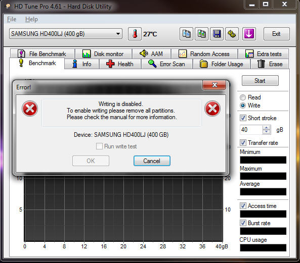

HD Tune gibt den Fehler da aus. Werde sie heute wieder in meinen HTPC einbauen und testen ob die geht.
Naja mal schauen, villeicht hole ich mir dann ein USB 3.0 oder eSATA Gehäuse für die Platte, wenns nicht direkt geht.
Edit:
Also mittlerweile kann ich ausschließen, dass die Festplatte kaputt war. Es lag/liegt eindeutig an der Kombination aus dem Controller un der Festplatte.
Habe die Festplatte jetzt über USB 3.0 angeschloßen und es funktioniert wunderbar.
