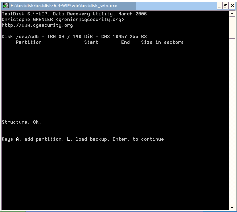

Es geht um eine Festplatte, Typ Samsung SP1604N. Sie wurde als externe Platte betrieben, mit einem USB Controler.
Blöderweise habe ich diese Platte verliehen und ich hab keine Ahnung was derjenige mit der Platte getan hat. Fakt ist:
Sie wurde nicht mehr erkannt.
Da ich in Sachen PC so ziemlich planlos bin hat ein Bekannter die Platte kurz getestet.
Windows erkannte sie als nicht formaterte Platte und fragte ob diese formatiert werden soll. Was wir natürlich nicht getan haben.
Fehler hätte die Platte an sich keine, sie würde sich so verhalten als ob sie frisch aus der Fabrik kommen würde.
Nun habe ich das gute Stück in meinen PC eingebaut. Die Platte wird zwar erkannt in der Computerverwaltung allerdings wird ihr kein Laufwerksbuchstaben zugewiesen.
Ich habe immer noch die Hoffnung das kein physikalischer Schaden vorliegt, sonderbare Geräuche gibt die Platte jedenfalls nicht von sich.
Auf der Platte waren jede Menge wichtige Dateien, u.a. unwiederbringliche Fotos, ich könnte heulen! Es geht hier also nicht um den finanziellen Schaden, den bekomme ich ersetzt. Die Daten sind das wichtige!
Ich weiss das dieses Problem schon des öfteren hier behandelt wurde, aber wie bereits erwähnt ich bin in Sachen PC ein Greenhorne deshalb benötige ich eine Schritt für Schritt Anweisung.
Ich danke schonmal allen im voraus.

Mache bitte mal zuerst eine Diagnose mit Testdisk nach dieser Anleitung.
Lade dir mal Testdisk Version 6.4 beta.
Link dazu gibt es hier;
https://www.computerbase.de/forum/threads/faq-datenrettung-testdisk-anleitung.110869/#post-1793553
Starte Testdisk, wähle deine betroffene Festplatte aus und bestätige mit Enter, bestätige bei Partition Table Typ Intel, bestätige bei Analyse mit Enter und setze mir einen Screenshot.
Bestätige bei Proceed und setze mir auch einen Screenshot.
Bestätige weiter bis du zum Menü kommst wo unten steht [Quit] [Search] [Write] und gehe mit dem Pfeil auf [Search] (tiefere Suche) und lasse es laufen.
Setze mir auch einen Screenshot.
Die betroffene Partition sollte wenn du den Screen machst markiert sein.
Markiere mal die betroffene Partition und drücke p auf der Tastatur ob deine Daten angezeigt werden oder eine Fehlermeldung.
Zurück kommst du mit q drücken.

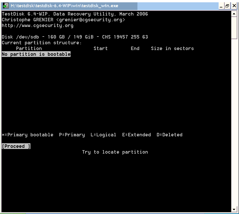

So, hat etwas gedauert.
Ich hoffe das ich alles richtig gemacht habe. Bis zu dem Punkt "Markiere die betroffene Partition und drücke P" war auch alles soweit klar.
Ich hatte keine Möglichkeit irgendetwas auszuwählen.
Mir wird schon wieder ganz flau im Magen
Vielen Dank übrigens für die prompte Hilfe.
Die Screenshots sind angehängt.
Hoffentlich wird das noch was

Die wird völlig als leer angezeigt.
Könntest du die zurückbauen und evtl. eine Diagnose mit Testdisk in der Dosversion von einer Diskette machen?
Es ist nicht immer gut eine Festplatte an andere Kontroller anzuschließen.

So, ich hab Testdisk im DOS Modua laufen lassen, allerdings mit dem selben Ergebnis.
Es wird keine Partition gefunden (No Partition found or selected for recovery).
Auch im tieferen Suchmodus wird nichts gefunden.

Ich setze die Werte für eine Standard-Fat32 LBA-Partition die normal über die gesamte Festplatte geht!
Starte Testdisk und wähle wenn nötig deine Festplatte aus.
Bestätige dann bei Proceed und Partition Table Typ Intel jeweils mit Enter.
Bestätige auch bei Proceed mit Enter
Drücke die Taste a für die manuelle Eingabe der Partition.
Gebe an dem Menü der Reihe nach folgendes ein;

Wenn du die dann gespeichert hast mache bitte folgendes;
Setze die eingegebene Partition mit dem Links oder Rechtspfeil auf der Tastatur von * für primäre aktive Partition (ist der Buchstabe ganz links) auf P (für nur primär).
Bestätige dann mit Enter.
Gehe auf Write bestätige mit Enter, y und Ok.
Jetzt wird die Partition in die Partitionstabelle eintragen.
Bestätige in Testdisk mit Quit.
