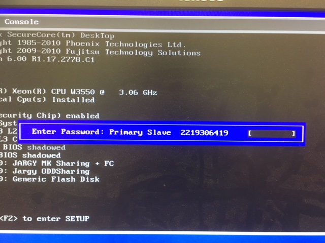

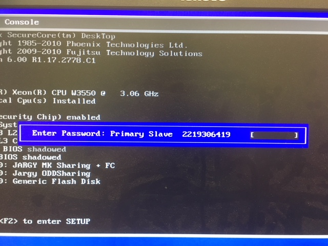

Mir kam der Gedanke, dass es etwas mit dem Chipsatz zu tun haben könnte. Die SSD habe ich dann testweise in einen Industrierechner eingebaut. Die Festplatte verlangt bei diesem PC ein Passwort?!?
Während das BIOS die angeschlossenen Geräte initialisiert bleibt es bei der Festplatte stehen und verlangt das Passwort für die Master-Festplatte! Ohne dieses Passwort besteht keine Chance weiter zu kommen.

Anschließend habe ich nur mit der SSD eingebaut gebootet. Sofort kam die Aufforderung das Passwort einzugeben (siehe Foto im Anhang). Es können maximal acht Character eingegeben werden. Die versuche die Platte mit ASCII Leerzeichen zu enschlüsseln sind leider fehlgeschlagen.

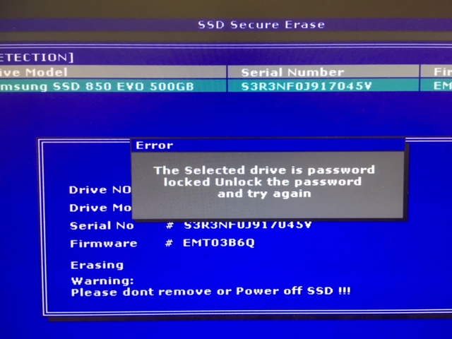

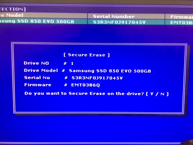

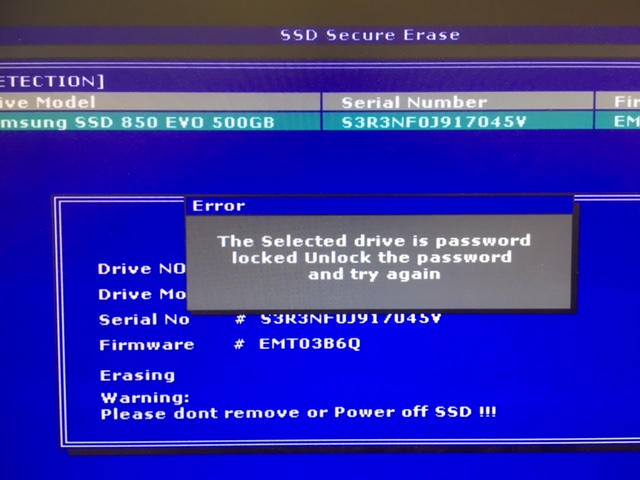

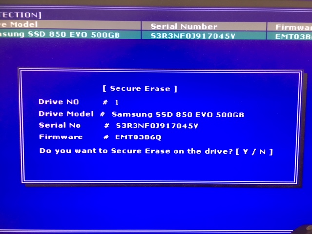

Anschließend habe ich einen bootable USB-Stick mit FreeDos und Partician Magic von Samsung erstellt. Die Festplatte habe ich abgesteckt und gebootet. Nachdem das FreeDOS geladen war habe ich die Festplatte wieder verbunden (SATA Stecker). Nach dem Start von Partician Magic wurde die Festplatte erkannt. Ein Secure Erase war nicht möglich, weil das Programm rückmeldete, dass die Platte gesperrt sei (siehe Anhang). Leider gibt es im Partician Magic keine möglichkeit das Passwort einzugeben.

ACHTUNG: Das Bild vom Bios kommt, wenn RAID eingestellt ist. Unter AHCI kommt die gleiche Meldung, nur wird anstatt 'Primary Slave' die Bezeichnung der Festplatte 'SSD Samsung 850 EVO' angeführt. Die Problematik bleibt die gleiche.
