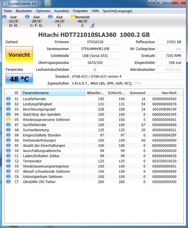

Vor 3 Tagen ist mein kleiner Sohn an den Power Knopf meines Rechners gekommen. Seit dem ist meine externe HD verschwunden. Finde sie im BIOS nicht, in der Datenträgerverwaltung und CrystalDiskInfo zeigt auch nur meine 3 anderen Platten an.
Die externe ist eine 1TB USB 2.0 von weiß ich nicht welcher Firma. Anderer USB Steckplatz hat auch nichts geholfen.
Greetz
edith sagt: Problem gelöst, Sorry für die Störung hier
edith2 sagt: So, jetzt erscheint sie im CrystalDiskInfo und ist auf Gelb
Ein ausgetauschter Sektor ist kein Problem, nach meinen Erfahrungen ist alles unter 10 ok.
Trotzdem bitte sofort erstmal Daten sichern, und dann die Platte ein paar Wochen lang beobachten.

Ok Danke schonmal für dir Antworten. Werd die Platte im Auge behalten. Aber nach über 25000 Std Betriebszeit darf sie sich schonmal sowas leisten. Wobei die andere schon über 31000 Std drauf hat und da alles passt.
