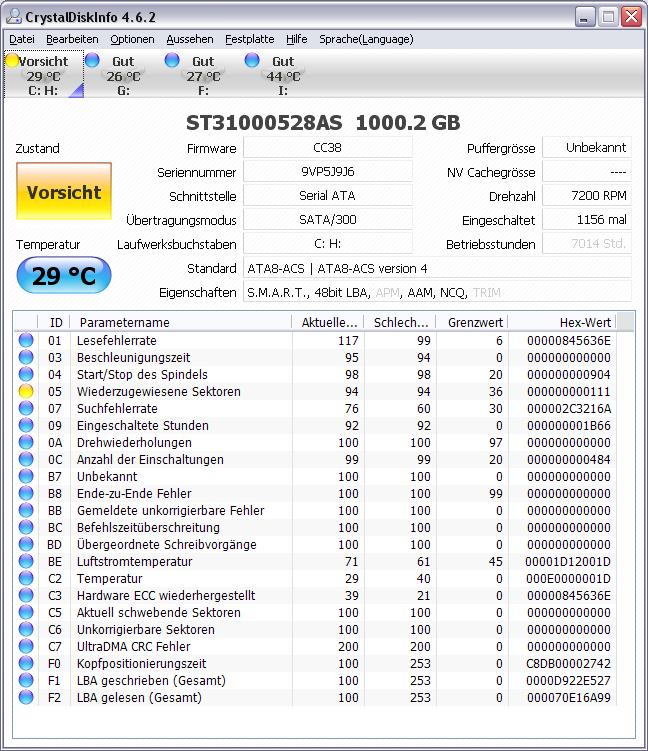

Nur meine Systemplatte ist nicht blau. Dort sind zuviele wiederzugewiesene Sektoren. Was das bedeutet, weiß ich aber nicht.

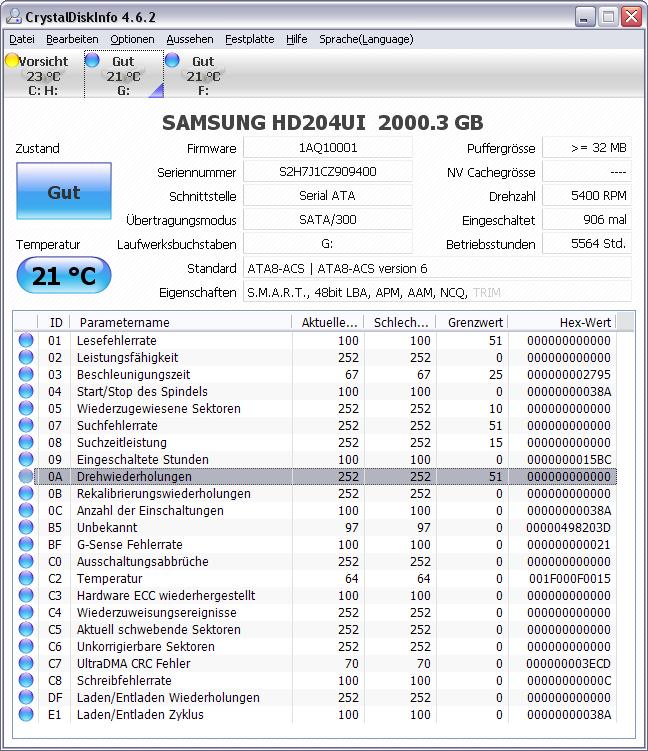

ich habe einfach mal die Werte von ChrystalInfo als Anhang beigefügt.

16077 (0x3ecd) UDMA-CRC-Fehler bedeuten nichts anderes, als daß Dein SATA-Kabel einen schlechten Kontakt hat. Bitte neu stecken. (das stand übrigens schon in Post #3)
Dann solltest Du von der auch einen Screenshot posten.
Fehler auf der Systemplatte sind nicht unbedingt gut für den Betrieb

Anbei die Infos meiner Systemplatte.

Gut, jetzt musst du eine Zeitlang beobachten, ob sich der "Hex-Wert" des "UltraDMA CRC Fehler"-Attributes deiner Samsung Festplatte weiter verändert. Verändert er sich, ist höchstwahrscheinlich das Kabel defekt und du solltest es austauschen.

Jetzt steht da 3FDF
0x3fdf (16351) sind 274 mehr als 0x3ecd (16077), aber das ist noch nicht dramatisch.
Schlimmer sind die 273 (0x111) wiederzugewiesenen Sektoren Deiner Systemplatte. Die ist kurz davor, Ihren Geist ganz aufzugeben. Wenn Du nicht die Bekanntschaft mit einem Datenrettungsunternehmen suchst, solltest Du sie schleunigst austauschen.
Dann die Datenplatte noch ein wenig beobachten. Wenn Du regelmäßig Datensicherungen anfertigst, kannst Du mit den CRC-Fehlern gut leben. Mein Laptop hat auch das UDMA-CRC-"Leiden" - alles fest verbaut, da kann man nix machen. Außer Daten sichern.
