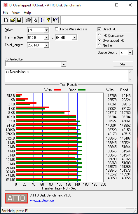

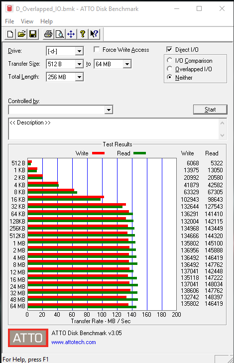

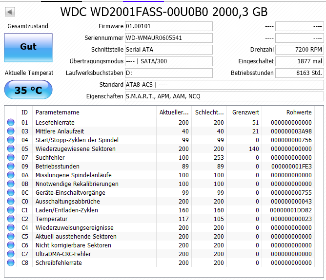

ich vermute ein Problem mit meiner WD 2 TB Festplatte. Ich habe beim zocken immer wieder lags, bei Spielen die auf dieser Festplatte liegen. Jedes mal wenn ein lag auftritt, hört man die Festplatte ganz kurz laut rattern. Das rattern ist nahezu identisch lang, wie auch der lag. Ich habe schon viele andere Komponenten untersucht und nichts feststellen können, daher denke ich, dass es von der Festplatte kommt.
Im Anhang habe ich mal einen Crystaldisk Screen und ein ATTO Benchmark. Was auffälliges kann ich da aber nicht erkennen. Seht ihr hier irgendwelche Auffälligkeiten oder habt noch andere Ideen?
Von den Bildern her ist´s ok mMn.
Das heist aber noch lange nicht dass die Mechanik der Platte ok ist - das würde auch die Geräusche erklären.
