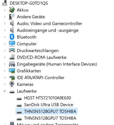

Hallo gute Computerbase- community, wie kann man ein eintrag aus dem Geräte-Manager entfernen?
Denn es wird eine Festplatte 2x angezeigt(siehe Screenshot), obwohl sie nur ein x da ist.
Bei der Windows Installation wird sie im setup auch 2x angezeigt.
In der Datenträgerverwaltung & im Explorer wird sie nicht.

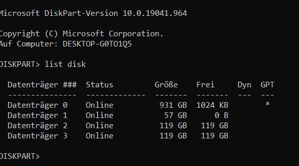

Und hier noch ein Screenshot von Diskpart.

Neu: Dadrauf lässt sich Windows nicht installieren(Fehlercode 0x80300024 wird angezeigt).
Was muss ich wo machen, damit sie nicht 2 x angezeigt wird, öffnen kann ich selber ein/mein Laptop nicht?
Neu : Wenn ich Windows Installieren will, wird diese Festplatte 2 x angezeigt.
Wenn man eine davon auswählt, wird dieser Text angezeigt "Windows kann nicht am ausgewählten Speicherort installiert wertden. Weitere Informationen hierzu : 0x80300024".
Wenn ich Google nah diesem Fehlercode Frage, finde ich keine Hilfe, die mir hilft, deswegen Frage ich euch, weil ihr mir Hoffentlich/bestimmt wieder Helfen könnt.
Ich habe es irgend wie hinbekommen, das sie nur 1x angezeigt wird, aber diese Text wird trotzdem angezeigt, jetzt weiß ich nicht mehr wo jetzt das Problem ist.
Ich schreibe es erst jetzt,´weil ich mir diesen Text nicht gemerkt habe.
Neu2 Jetzt habe ich im Geräte-Manager was gemacht, damit die zweeite HDD deaktiviert ist, dann muss man Neustarten, um die nderung aus zuführen, dann wurde die andere SSD die nicht deaktiviert wurdem nicht mehr angezeigt, dann habe ich die HDD wieder aktiviert, und Neugestartet, jetzt wird die SSD gar nicht mehr angezeigt(auch nicht im BIOS).
Was muss ich jetzt machen, im BIOS habe ich schon im BIOS auf "restore defaults" gedrückt.
Vielen Dank für eure Antwort.
LG Marvin

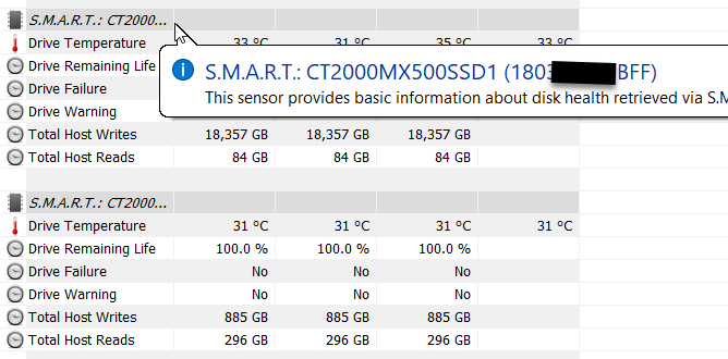

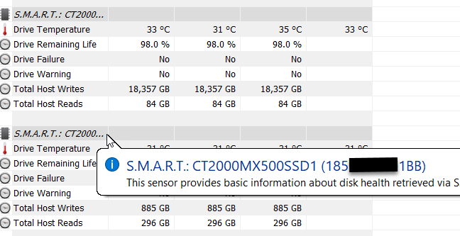

Wenn Du in HWInfo mit der Maus über die beiden SSDs fährst, dann wird neben der Typbezeichnung auch die Seriennummer angezeigt, diese sollte dann auch unterschiedlich sein.
z.B. meine beiden MX500:
Reaktionen: H3llF15H

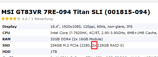

Der Lord schrieb:
Laufen wohl nicht im Raid wie in der Produktbeschreibung aufgeführt.
Scheinbar ja schon, wenn sie im Explorer und in der Datenträgerverwaltung nicht angezeigt wird - überall anders schon.
Aber grundsätzlich ist die Frage ja beantwortet: Da ist kein Fehler. Diskpart und der Gerätemanager zeigen nur an, was Fakt ist :)
Reaktionen: Teckler
Der Lord schrieb:
Das liegt schlicht daran, dass zwei dieser Festplatten verbaut sind! Laufen wohl nicht im Raid wie in der Produktbeschreibung aufgeführt.
Nein ist sie nicht, es ging mal Windows drauf zu installieren.
marvob schrieb:
Nein ist sie nicht
Also sowohl die Produktbeschreibung, als auch der Gerätemanager lügen? 🤨
Wieso sollte sich Windows auch nicht auf einer verbauten Festplatte installieren lassen? Ich kann dir nicht ganz folgen.
Ansonsten schau doch einfach mal ins BIOS/UEFI. Da wird sie vermutlich auch zwei mal auftauchen.
Es sei denn die Angabe dort ist auch wieder unglaubwürdig. 🤔 Dann hilft nur noch aufschrauben und nachsehen! 😁
Vermutlich sind die beiden 128 GB SSDs im UEFI zu einem zu einem Host-RAID zusammengefasst.
Damit Windows auf ein Host-RAID installiert werden kann, muß aber der passende Treiber ( hier wohl Intel RST) benutzt werden. Der wird aber von Microsoft nicht auf den normalen Windows-Installationsmedien mitgeliefert. Dem Laptop lag dann ein angepasstes Installationsmedium , das diesen Treiber mitliefert, bei.
Reaktionen: marvob
Den Gedanken hatte ich auch schon, aber werden die Platten dann im Windows-Diskpart echt noch einzeln zu je 128GB angezeigt? Hätte vermutet, dass man dann nur einen 256GB Verbund sehen würde. 🤔
Ich kenne diese UEFI-Raids aber auch nicht näher, sondern wenn dann nur vernünftige PCIe Raidcontroller im Serverbereich. ^^
