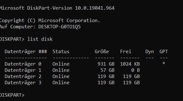

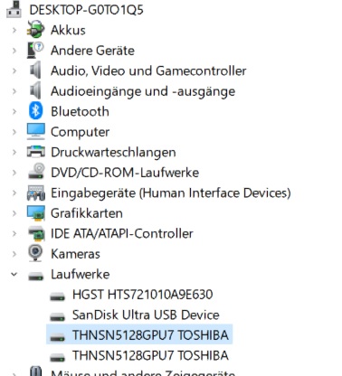

Hallo gute Computerbase- community, wie kann man ein eintrag aus dem Geräte-Manager entfernen?
Denn es wird eine Festplatte 2x angezeigt(siehe Screenshot), obwohl sie nur ein x da ist.
Bei der Windows Installation wird sie im setup auch 2x angezeigt.
In der Datenträgerverwaltung & im Explorer wird sie nicht.
Und hier noch ein Screenshot von Diskpart.

Neu: Dadrauf lässt sich Windows nicht installieren(Fehlercode 0x80300024 wird angezeigt).
Was muss ich wo machen, damit sie nicht 2 x angezeigt wird, öffnen kann ich selber ein/mein Laptop nicht?
Neu : Wenn ich Windows Installieren will, wird diese Festplatte 2 x angezeigt.
Wenn man eine davon auswählt, wird dieser Text angezeigt "Windows kann nicht am ausgewählten Speicherort installiert wertden. Weitere Informationen hierzu : 0x80300024".
Wenn ich Google nah diesem Fehlercode Frage, finde ich keine Hilfe, die mir hilft, deswegen Frage ich euch, weil ihr mir Hoffentlich/bestimmt wieder Helfen könnt.
Ich habe es irgend wie hinbekommen, das sie nur 1x angezeigt wird, aber diese Text wird trotzdem angezeigt, jetzt weiß ich nicht mehr wo jetzt das Problem ist.
Ich schreibe es erst jetzt,´weil ich mir diesen Text nicht gemerkt habe.
Neu2 Jetzt habe ich im Geräte-Manager was gemacht, damit die zweeite HDD deaktiviert ist, dann muss man Neustarten, um die nderung aus zuführen, dann wurde die andere SSD die nicht deaktiviert wurdem nicht mehr angezeigt, dann habe ich die HDD wieder aktiviert, und Neugestartet, jetzt wird die SSD gar nicht mehr angezeigt(auch nicht im BIOS).
Was muss ich jetzt machen, im BIOS habe ich schon im BIOS auf "restore defaults" gedrückt.

Wenn ich Windows jetzt installieren will, wird 2x diese Festplatte angezeigt, wenn ich es auf eine von den beiden installieren will, wird das was ich schrieb angezeigt(das mit Fehlercode 0x80300024).
Zwei Festplatte angezeigt ist doch auch richtig.
Dein Fehler Fehlercode 0x80300024) kann auch nichts mit Raid zu tun haben.

Man kann doch immer in Windows Setup bei der Installation oder mit diskpart alles löschen auf einer SSD oder auf beiden SSDs.
Oder man klemmt die andere SSD und auch die große HDD ab, wenn man Windows auf einer der beiden 120 GB SSDs installieren will.

Terrier schrieb:
Alle Partitionen löschen auf der SSD auch die kleinen mit 100 MB und nicht selbst formatieren.
Einfach auf weiter klicken und in den ganzen Nicht zugewiesenen Platz der SSD installieren.
https://www.computerbild.de/fotos/cb-Tipps-Software-Windows-10-installieren-Schritte-10965010.html#7
Ansonsten musst du schon mal ein oder zwei Bilder machen von Setup Bild 7 wie das bei dir aus
Man löscht alles auf der SSD wo man Windows installieren will und dann kann da auch nichts mehr das Setup Behindern von alten Windows.
Wenn man 2 x Windows auf zwei SSDs hat, dann löscht man halt das zweite Windows auf der anderen SSD auch.
HDDs mit Daten klemmt man besser ab und bei dir weiß man ja nicht, ob da nicht auch noch eine Windows Installationen drauf ist.
Ansonsten gibt es nur Fehlermeldungen, wenn man was im Bios falsch eingestellt hat.
