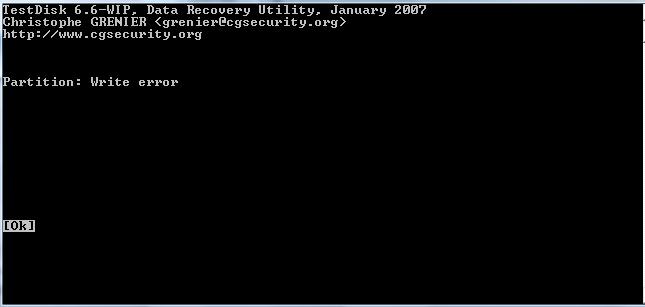

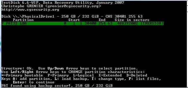

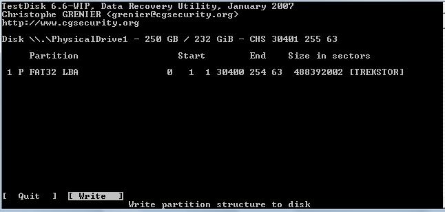

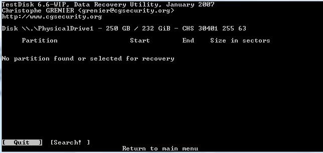

ich habe leider auch das Problem das meine externe Trekstore 250 GB USB Festplatte nach einem Systemabsturz unter XP als unformatiert angezeigt wird.
Habe schon versucht die zahlreichen, wirklich guten Anleitungen für Testdisk hier im Forum zu befolgen, jedoch scheint bei mir ein Problem aufzutauchen.
Wenn ich, wie in anderen Threads beschrieben, nach dem tiefen "Search!" auf "Write" gehe bekomme ich folgende Fehlermeldung:
"Partition: Write Error"
Ich hoffe Ihr könnt mir da weiterhelfen...

Testdisk sollte mit Adminrechten ausgeführt werden.
Hast du irgendwelche Tools wie Adaptec Go Back, Virenscanner oder ähnlich die ein schreiben auf den MBR verhindern?
Gehe mal auf Start / Ausführen / msconfig .
Deaktiviere alles bei Systemstart.
Gehe dann auf den Reiter Dienste und setze den Haken bei Microsoft Dienste ausblenden, da Windows sonst nicht richtig startet.
Deaktiviere auch den Rest.
Starte neu.
Jetzt laufen keine Hintergrundprozesse mehr.
Mache Rechtsklick auf testdisk_win.exe und gehe auf Ausführen als.
Führe es als Admin aus.
Wenn es Probleme macht, versuche es im abgesicherten Modus.
Alternativ auch mal die Dos-Version benutzen und mitteilen.
Gibt hier auch ein FreeDos Boot-Iso;
https://www.computerbase.de/downloads/systemtools/festplatten/testdisk/
Teile es mit.
Viele Grüße
Fiona
Hab jetzt den Virenscanner deaktiviert und die scanns nochmal laufen lassen.
Danach war dann auch das "write" und "Backup BS" kein Problem mehr, hat super geklappt.
Neustart gemacht und die Festplatte wird wieder einwandfrei erkannt!
Danke für die super Hilfe!!!
