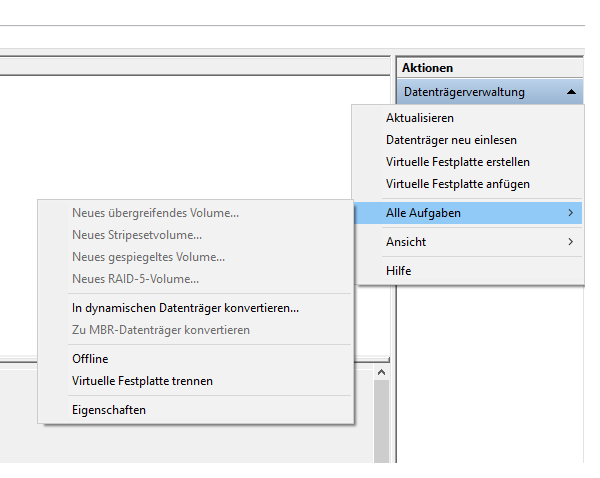

Also ich wollte heute meine 2TB große externe Festplatte anschließen um mal zu schauen, was so drauf ist. Die FP lag ca 1/4 Jahr nur herum, allerdings im Schrank und nich draußen bei -100° oder +300°c. Wie der Titel nun schon sagt, macht Windows 10 beim anschließen Geräusche, die FP blinkt blau und ich kann sie auch auswerfen, aber bei Arbeitsplatz wird sie mir nicht angezeigt. Ich habe dazu zwar viel im Netz gefunden allerdings habe ich ganz andere Optionen in der Computerverwaltung und irgendwie ist sie auch gesplittet, wird nicht als NTFS Dateisystem angezeigt und hat auch kein Laufwerk zugewiesen. Allerdings kann ich dies auch nicht ändern. Deswegen bitte ich hier um Hilfe, denn selbst wenn da ohne Geld nichts zu retten ist, weiß ich ja nichtmal wie ich sie formatieren könnte.

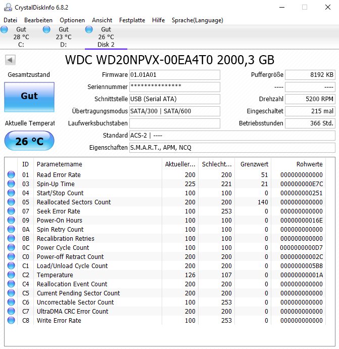

Bilder von Smart-Werten und anderem wichtigem sind unten angehängt.

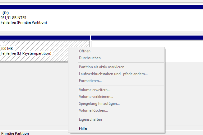

Naja, daß Dateisystem wird nicht erkannt.
Komisch ist auch die EFI Partition. War die Platte schon immer in dem Gehäuse?
Die EFI Partition kann eigentlich nicht auf einem USB Datenträger erstellt worden sein.
Den Partitionen sind keine Laufwerksbuchstaben zugewiesen, deswegen werden sie auch nicht angezeigt. :)
Jap die war schon immer in diesem Gehäuse und wurde da auch nie herausgeholt o.ä.
Habe auch nie an der rumgetüftelt oder so
@PCTüftler hab ich mir auch gedacht, aber wie füg ich die denn hinzu, wenn sie ausgegraut sind :D

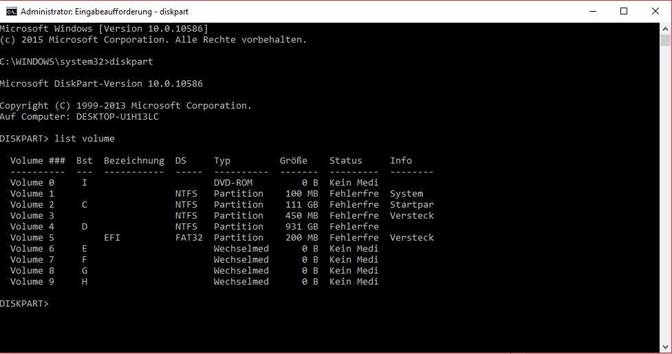

Komisch das in der Datenträgerverwaltung auch kein Buchstabe zugewiesen werden kann. Du kannst es mal mit Diskpart versuchen:
Eingabeaufforderung als Admin öffnen und "diskpart" eingeben und bestätigen. Danach gibst du "list volume" ein und anschließend "select volume (Laufwerksnummer)".
Nun mit "assign letter=(Laufwerksbuchstabe)" einen Buchstaben zuweisen, nun sollte das Laufwerk angezeigt werden.

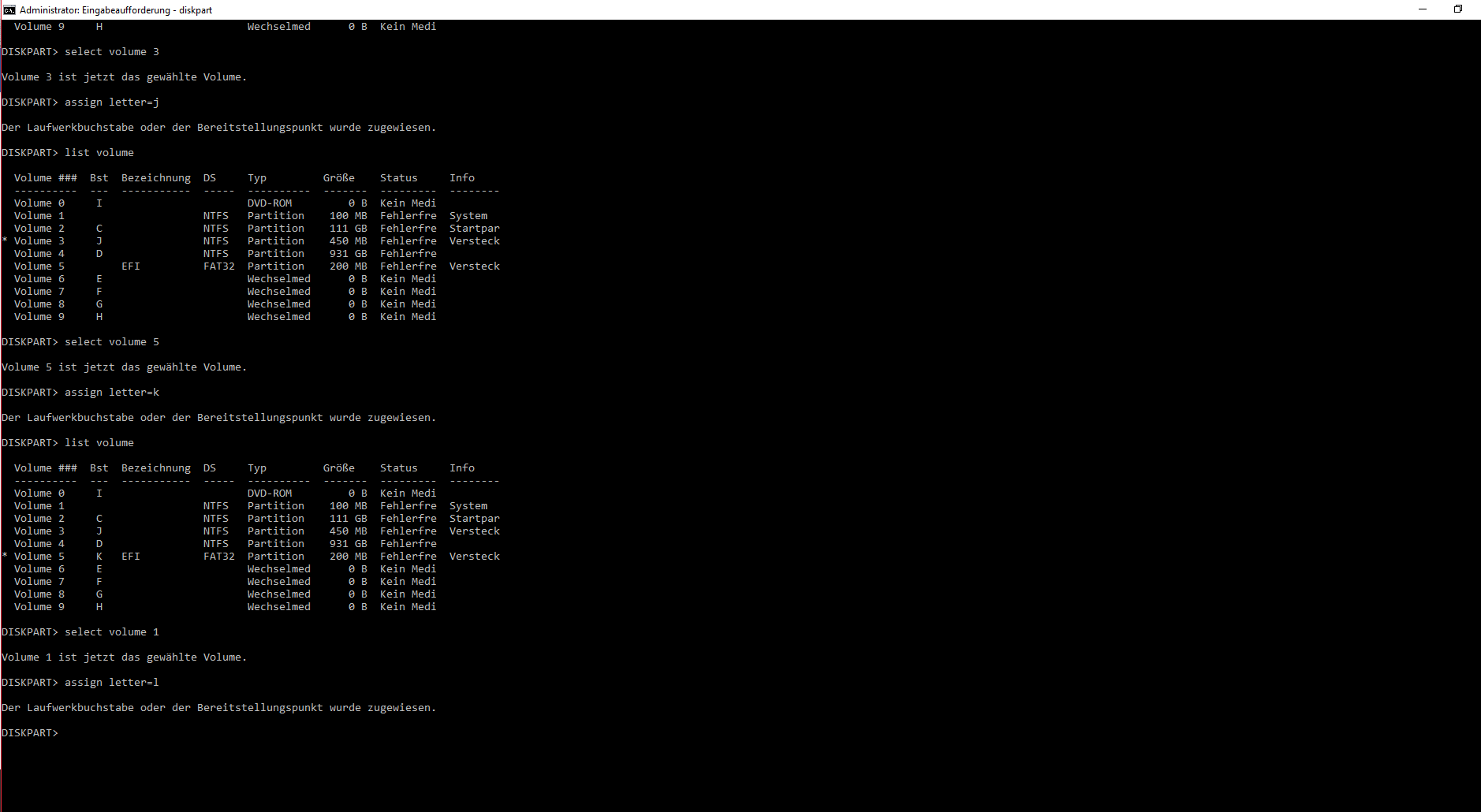

Vielen Dank erstmal, habe das jetzt gerade probiert und kann nun auf 3 verschiedene Volumen zugreifen. Allerdings kommen diese weder auf 2 TB, noch ist auf ihnen irgendetwas drauf, bis auf eine auf der eine "BOOTLOG" Datei ist. Ich denke am einfachsten wäre es sie auf Anfangszustand zurück zu setzen.
Habe hier nochmal ein Bild der Eingabeaufforderung eingefügt
Das Volumen 3 dem Du J: zugeweisen hast, ist ja auch gar nicht auf der 2TB Platte, sondern die Wiederherstelliungspartion vom Datenträger 0 wo auch C: drauf ist und Volumen 5 welches nun den Buchstaben K: hat, ist nur die 200MB Partition. Die andere Partition mit den 1862GB wird bei Diskpart auch gar nicht angezeigt, vielleicht ist es keine Windows bekannte Art von Partition, denn die nicht zu Windows gehörenden Typen zeigt Diskpart nicht an. Also eben z.B. unter Linux ersteller Partitionen für Linux Filesysteme.
