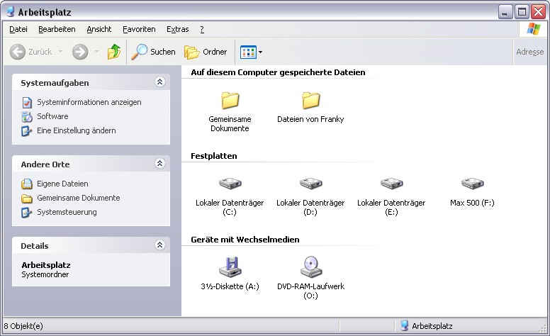

Ich habe hier schon etwas gelesen und versucht, mit TestDisk 6.10 etwas heraus zu bekommen, aber... :freak:
...bis hierher kam ich...
wer kann helfen? was kann ich tun?

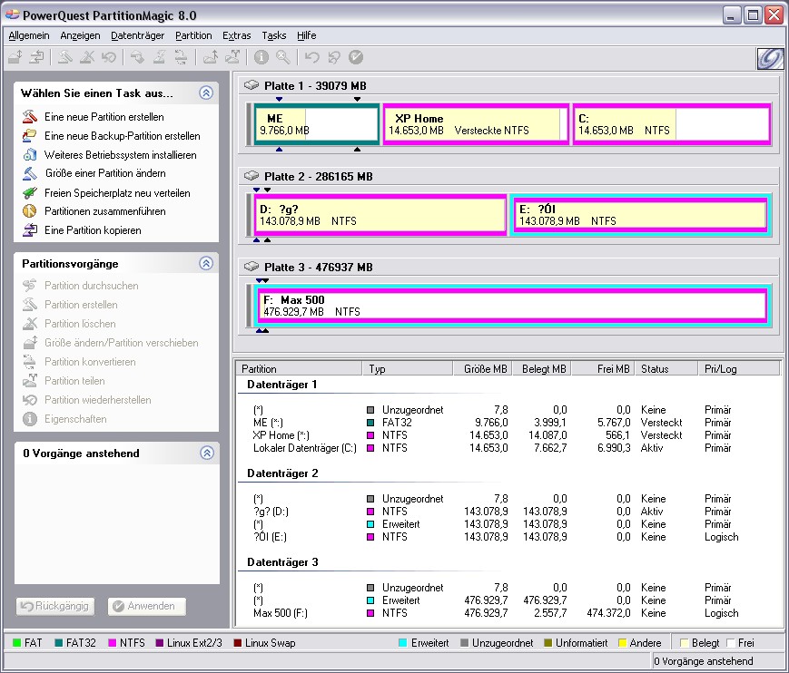

PartitionMagic 8.02 meldet: (siehe Bild)

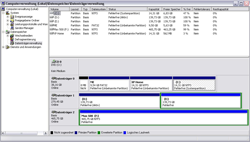

Datenträgerverwaltung meldet: (siehe 2. Bild)

Wenn ich mir das Bild der Datenträgerverwaltung ansehe, verwundert mich auch so einiges nicht mehr, da hat einer sehr viel Zeit investiert um mit einem Partitionstool die Platten einzurichten, von Laufwerk D wird gestartet, C, die Systemplatte liegt am Ende der Platte, der erste Bereich der Platte ist frei und dann noch 4 primäre Partitionen, davon 3 auf der einen Platte. Das Bild von PM zeigt an, das Du in der primären erweiterten Partition ein logisches Laufwerk hast, was ja nicht geht, entweder primär oder erweitert mit logischen Laufwerken. Naja, da soll sich mal ein Experte drum kümmern.
werkam schrieb:
Dem Rechner ist es ziemlich egal wieviel Watt, Kabelmanagement und 12 cm Lüfter das Netzteil hat, die Leistung beim Start des Rechners ist entscheidend, der Rest ist wurscht.
ja, 3 Primäre auf einer Platte - aber 2 davon nicht sichtbar (übersehen?)
Ich könnte auch von der 2. booten oder von der Ersten - ist eh immer nur Eine aktiv.
Habe das damals mit Partiton Magic gemacht - und war immer zufrieden mit diesem Tool.
Es wird von C:\gestartet - sonst würde ich hier nicht schreiben können...
(vergessen? Platte D:\E:\ ist nicht lesbar)
Außerdem ist es im BIOS so festgelegt, daß von der Maxtor 40 gebootet wird, o.k.?
Die Primäre auf dem anderen Laufwerk ist früher mal die Betriebspartition gewesen.
Hat 2 Jahre so funktioniert warum auch nicht, XP ist sehr wohl in der Lage, das zu verwalten)
Außerdem ist es eine Primäre UND eine Erweiterte (und die mit logischem Laufwerk - Hinweis: erkennst du leicht am hellblauen Rand)
Ist das sooo schlecht zu erkennen?
Die freien Bereiche am Anfang der Platte (Partitionstabelle) sind übrigens jeweils 7,8 MB groß und somit als Speicherplatz, bei den Plattengrößen, nicht relevant.

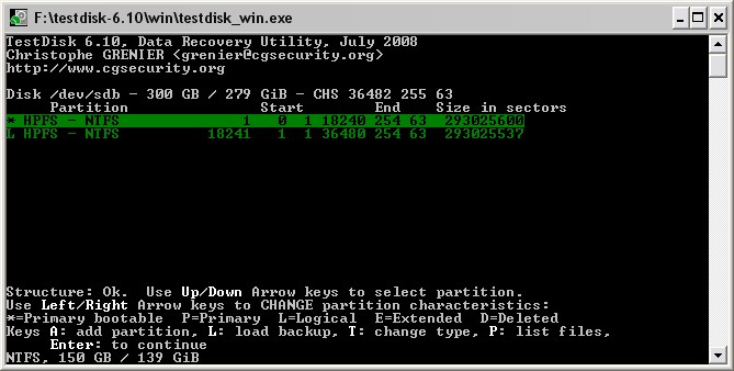

Benutze mal TestDisk 6.11WIP beta.
Ich gehe erstmal nur von dieser Platte und Bild aus;
https://www.computerbase.de/forum/attachments/unbenannt-jpg.114259/
Rest folg später!
Deine erste Partition weist du Struktur einer erweiterten Partition mit reduzierten Speicherplatz auf.
Ich brauche daher noch den Screen nach der tieferen Suche Deeper Search.
Teile es mal mit.

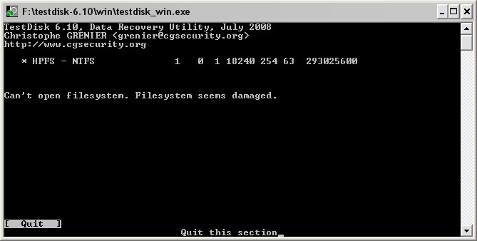

Hast Du nach Quick Search mal mit p (list files) versucht den Inhalt der Partition einzusehen und wenn ja, kommt eine Fehlermeldung oder der Inhalt der Partition?
Mueli: Danke, dass ich auch noch beachtet werde. Kann der berthie nicht mal bitte seinen eigenen Thread bekommen?
Wenn ich p drücke, bekomme ich die Meldung, dass die Partition beschädigt ist (habe die genaue Meldung nicht im Kopf). Bin mir jetzt nicht sicher, ob ich das mit "Write" beheben oder verschlimmern werde?
Wenn Du keine exakten Angaben über die Meldung machen kannst, solltest Du auf keinen Fall Write ausführen. Wenn sich bei p kein Dateisystem anzeigen läßt, spricht vieles für ein defektes Filesystem und das ist eher ein Fall für Datenrettungstools. Testdisk ist hingegen ein Tool für zerstörte Partitionierungsinformationen und Bootsektoren, aber es erlaubt bei intakten Dateisystemen das sichern von Daten.
"Can't open filesystem. Filesystem seems damaged."
