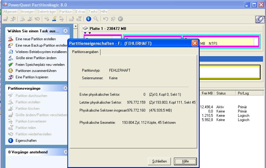

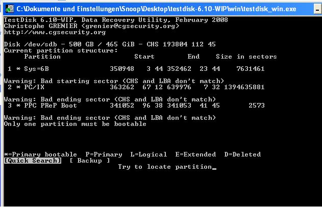

Ich habe 2 Sata Festplatten in meinem Rechner. Beide mit XP. Über das Bios habe ich geswitcht mit welchem System ich booten möchte. Jetzt habe ich eine Platte (500 GB) formatiert. Die Bootreihenfolge auf 1 DVD und dann die 2 die formatierte FP eingestellt. Gebootet und XP Installiert. Zuerst ist kein Dateisystem identifiziert worden. Komisch aber ich haeb NTFS angegeben. (Wars ja voher auch) Dann Partition angegeben. Das war in dem Fall dann F: weil anscheinend noch die andere Platte erkannt wurde. Jedenfalls ist die Installation weitergegangen bis der Rechner neu bootet also noch ohne den KEY. Und der ganze kram ging wieder von vorne los. Ich glaube drei mal. Dann dachte ich ich formatiere nochmal und klemm die zweite platte ab. Und also ich formatieren wollte wurde die Platte von Partition Magic als Fehlerhaft und von Windows als 0GB RAW erkannt. TOLL
Also hab ich Testkdisk laufen lassen. Leider bin ich kein Festlattenkrack (sonst würds ja laufen :rolleyes:)
Ach ja, die Platte hat (hatte) 3 Partitionen. Da war noch nichts wichtiges drauf. Ich muß also keine Daten retten.
Kann mir da einer helfen? ich häng mal die ersten shots drann.
Ich denke ich hab alles wichtige geschrieben. Mit Testdisk trau ich mich nicht weiter. Will nichts kaputt machen.

Sieht bei dir nach einem Geometriefehler in der Partitionstabelle aus.
Korrigiere es mal auf Standard und wiederhole die Diagnose.
Starte Testdisk, bestätige bei Log-Datei erstellen mit Enter, wähle deine Festplatte und bestätige mit Enter.
Bestätige auch bei Partition Table Typ Intel mit Enter.
Gehe jetzt auf das Menü Geometry.
Gehe dort auf Heads.
Gib dort 255 ein und bestätige mit Enter.
Gehe dann auf Sectors, gebe dort 63 ein und bestätige mit Enter.
Lasse SectorSize und den Rest in Ruhe.
Bestätige dann mit OK zum verlassen von Geometry.
Du darfst dann Testdisk nicht beenden da du dann die Einstellungen verlierst.
Gehe dann mit dem Pfeil auf Analyse bestätige mit Enter und setze mir einen Screenshot.
Bestätige bei Proceed und setze mir auch einen Screenshot.

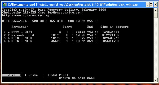

Hallo Fiona,
vielen Dank für die Hilfe. Hier mal der erste shot:
Bin mir nicht sicher ob ich das jetzt so gemacht hab wie du meinst. in der ersten Partition sehe ich keine Daten aber in den anderen Beiden sehe ich meinen Kram :)

Die Geometrie passt jetzt wohl.
Auch werden deine Partitionen richtig gefunden.
Dennoch sieht bei der ersten Partition das Dateisystem beschädigt aus.
Die zwei, bei denen deine Daten agezeigt hat, können wiederhergestelt werden.
Eine Partition mit einem beschädigten Dateisystem wiederherzustellen ist nicht gerade ratsam.
Kann Probleme machen.
Zumeist erscheinen die dann unformatiert.
Aber wenn Windows die fehlerhaft erkennt, kann Windows oder der Explorer hängen.
Lasse aber erstmal mal die tiefere Suche laufen.
Kann überlegt werden, wenn du diese auch auf eigenes Risiko wiederherstellst, ob du dann als sichere Alternaitve Datenrettungssoftware benutzen möchtest oder ob du versuchen möchtest mit chkdsk Laufwerksbuchstabe /r über Start / Ausführen / cmd versuchen möchtest zu reparieren.
Chkdsk geht aber auf eigenes Risiko.
Teile es mal mit.

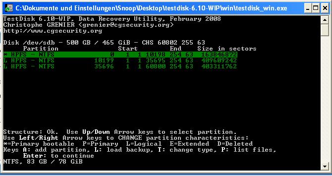

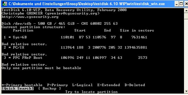

So jetzt doch noch mal,
quasi auf dem weg in die Federn hier das Ergebnis:
Bin ja gespannt.
Guats Nächtle
Andreas

Teile mir mal mit, ob du im Fall auch den harten Versuch machen würdest, um an deine Daten der ersten Partition zu kommen.
Im Fall würde ich empfehlen, auch die erste Partition wiederherzustellen.
Das bedeutet alle 3.
Die hinteren zwei sollten dann sofort wieder da sein.
Die erste Partition würde wahrscheinlich unformatiert sein, aber auch Windows kann Probleme machen, wenn du über den Explorer darauf zugreifst.
Testdisk würde es aber schaffen.
Du könntest dann eine direkte Diagnose des Bootsektors machen, ob du noch an die Daten kommst.
Hängt aber von dir ab.
Teile mir daher mal mit, ob du alle 3 riskieren möchtest, würde dabei helfen oder die sichere Alternative erstmal die hinteren zwei.
Bei dem Versuch wird nicht auf den Datenträger geschrieben und ist nur eine Diagnose.
So würdest du immer noch die Möglichkeit haben, mit kopstengünstiger Datenrettungssoftware wahrscheinlich an die Daten der ersten Partition zu kommen.
Teile es erstmal mit, damit es mit einer Wiederherstellung weitergehen kann.
