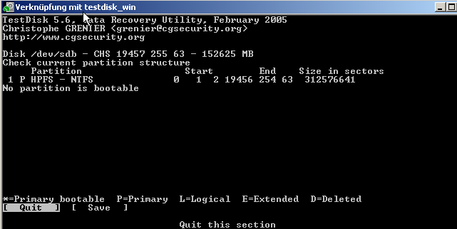

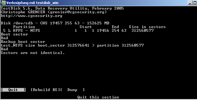

Hab jetzt nurmal die ersten 2,der dritte scan geht extrem langsam,hab aber das restorer programm

Leider kam es schon vor das nach Testdisk die Partition immer noch unformatiert war.
Konnte aber oft mit Datenrettungssoftware wiederhergestellt werden.
Siehe Hinweis in diesem Post weiter unten mit check current partition structur;
https://www.computerbase.de/forum/threads/faq-datenrettung-testdisk-anleitung.110869/#post-1101816
Ich warte noch auf das 3 Bild.
Wie erwartet hat es am 2 Bild wie schon ganz zum Anfang keine Partition angezeigt.
Wenn ich genug Info bekomme können wir nochmal versuchen die als logisches Laufwerk wiederherzustellen.
Wird ja dauerhaft nach Search so angezeigt.
Dann müßten wir aber den Wert bei Cylinder ändern.
Auch ist es eine Frage den Wert bei Sektor wo ja nicht Standard 1 ist sondern 2 auf Standard 1 zu setzen und zu probieren.
Vielleicht klappt es mit einer Kombination.
Viele Grüße
Fiona

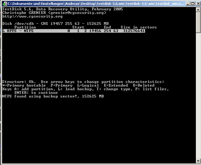

Habs rausgelöscht aber es hat sich nichts geändert,er findet zwar die Partition wieder aber es zählt extrem langsam,geht das jetzt noch das wir es als logisches Laufwerk probieren ??
Wäre schon interessant was Testdisk nach Search für Ergebniss bringt.
Man kann die Partition auch nach Analyse mit a eingeben.
Dabei würde die Suche wegfallen.
Die Daten haben wir ja in den anderen Bildern.
Würde aber im Moment erstmal warten und erst in Betracht ziehen wenn die Suche abbricht.
Es kann bei einer 160 GB-Festplatte schon länger dauern.
Wäre an dem Screen;
https://www.computerbase.de/forum/attachments/7-jpg.22372/
Viele Grüße
Fiona

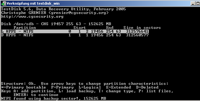

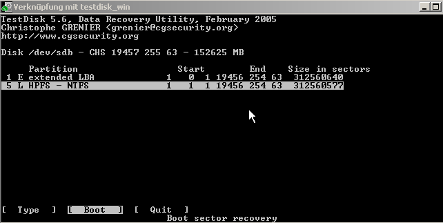

Gut auf zum letzten Test!
Starte Testdisk bestätige 2 x bei Analyse mit Enter.
Drücke a .
Gib dort ein;
[ Cylinders ] [ Heads ] [ Sectors ] [ Cylinders ] [ Heads ] [ Sectors ] [ Type ] [ Done ]
........1................1..............1.............19456..........254........ .....63...........07......[Enter]
Die komische Größe bei Sectors mit 2 wird mal ignoriert und auf Standard 1 belassen.
Setze mir dann einen Screenshot.
Setze bitte die obere Partition mit dem Links und rechtspfeil auf D (gelöscht).
Die untere von D auf L (logische Laufwerk).
Bestätige dann weiter und setze mir vom Write-Screen einen Screenshot.
Gruß
Fiona
So sieht die richtige Struktur aus.
Du siehst die erweiterte Partition und das logische Laufwerk wo sich darin befindet.
Bestätige jetzt bei Write mit Enter und y.
Weiter mit einmal Quit.
Gehe dann mit dem Pfeil auf das Menü [Advanced] und [Boot].
Wenn dann eine Bootsektorwiederherstellung nicht möglich ist, bleibt Datenrettungssoftware.
Restorer2000 Pro.
Gruß
Fiona

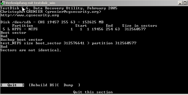

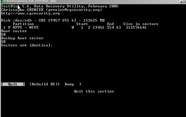

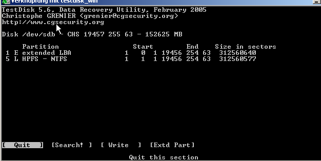

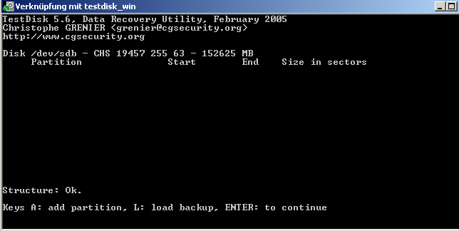

Beide Bootsectoren sind Bad.
Testdisk zeigt an anhand der Bootsector-Info das die Partition zu kurz ist.
Das bedeutet das deine Partition eine primäre war.
Daher letzte Möglichkeit die nochmal als primäre einzugeben mit Standard Sector 1.
Daher gehe wieder auf Analyse bestätige 2x mit Enter.
Drücke wieder a und gib ein;
........0................1..............1.............19456..........254.............63...........07......[Enter]
Setze die Partition auf P.
Damit wäre das Geometrie-Problem mit dem Sektor 2 auf 1 (Standard setzen) geändert.
Gehe auf das Writemenü und bestätige mit Enter und y.
Wieder auf Quit und auf das Menü Advanced / Boot .
Davon brauche ich dann einen Screenshot.
Dein Fall ist nicht einfach und sehr aufwendig da keine Info über primär oder logisch und auch Geometrie-Probleme vorliegen.
Ist aber das letzte was du noch mit Testdisk machen kannst.
Dann ist es ausgereizt.
Bei Fehler im Dateisystem kann die Festplatte immer noch unformatiert sein.
Das kannst du dann nur über Datenrettungssoftware lösen, da Testdisk kein Dateisystem reparieren kann.
