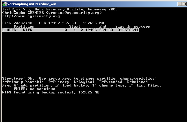

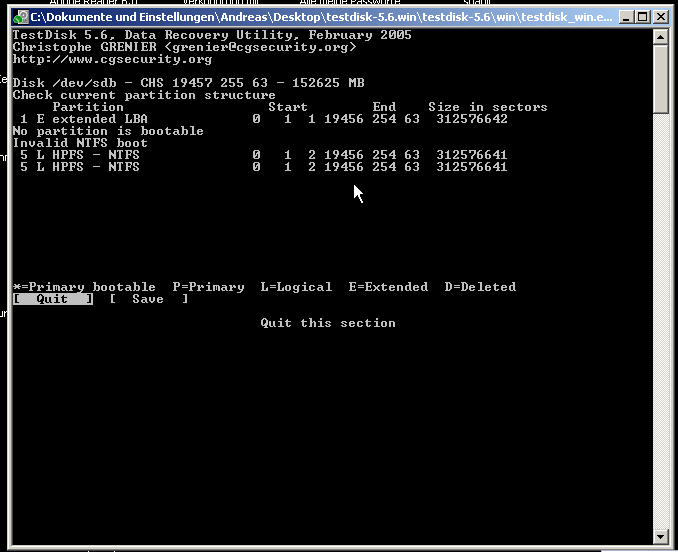

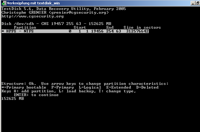

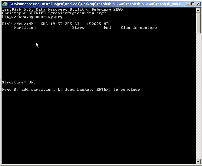

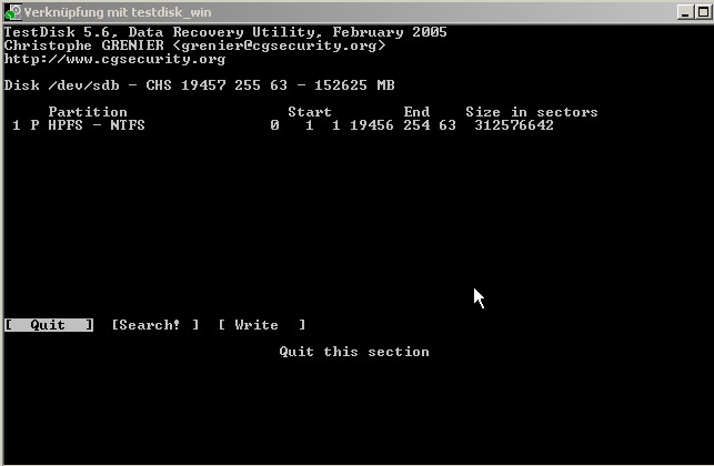

Sodala das sind jetzt mal die die ich gemacht habe, hoffe das hilft weiter
Ich sehe gerade das die Struktur nicht stimmt.
Es besteht aber die Möglichkeit dieses zu korrigieren.
Die erste Sache ist, die Geometrie der Partition verweist auf ein logisches Laufwerk.
Die zweite Sache ist der Wert bei dem Startsektor.
Der ist nicht auf Standard 1 sondern 2.
Auch bräuchte ich Info ob dort ein Betriebssystem drauf ist?
Wenn ja sollte die Partition aktiv primär sein.
Auch hilfreich wäre ob du weißt ob die Partition primär oder ein logisches Laufwerk war?
Auch ein Hinweis ist, das der Bootsektor nicht gefunden wurde oder beschädigt ist.
Die Partition wurde aber anhand eines Backup Bootsektors gefunden.
Könnte man vielleicht wiederherstellen.
Setze Anleitung wenn ich soweit es geht Info habe.
Viele Grüße
Fiona

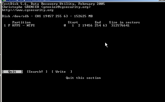

Gehe jetzt bitte mit dem Pfeil auf Write und bestätige mit Enter und y.
Dann wird die Partitionsstruktur geschrieben.
Ich möchte die Situation nochmal überprüfen.
Bestätige dann in Testdisk mit Quit.
Dann solltest du wieder das Menü [Analyse] sehen.
Bestätige bitte dort 2 x mal mit Enter und setze mir einen Screenshot.
Da es noch nicht 100% sicher ist, das die Partition primär war, würde ich dann vielleicht einen Hinweis bekommen ob das jetzt richtig ist oder nicht.
Ansonsten müßten wir das nochmal als logisches Laufwerk korrigieren.
Viele Grüße
Fiona

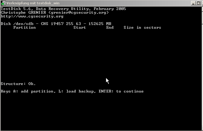

Es wird keine Partition angezeigt.
Bestätige bitte weiter mit Enter bis du zum Menü Search kommst.
Lasse Search jetzt nochmal laufen.
Hinterher bitte nochmal einen Screenshot.
Möchte dann sehen ob die andere Partition wo du eingegeben hast dann gelistet wird.
Viele Grüße
Fiona

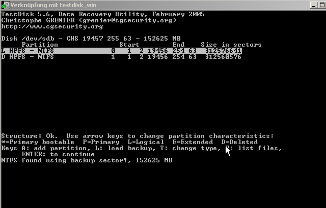

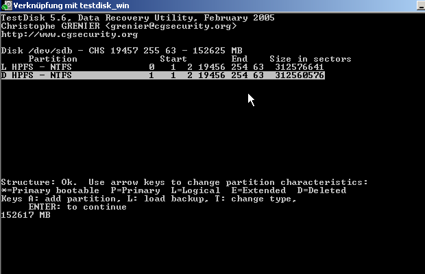

Es hat wieder ein logisches Laufwerk NTFS found using backup sector gefunden.
Wird jetzt als richtiges logisches Laufwerk konfiguriert.
Vielleicht findet der dann den richtigen Bootsektor.
Drücke wieder a .
Gib dort ein;
[ Cylinders ] [ Heads ] [ Sectors ] [ Cylinders ] [ Heads ] [ Sectors ] [ Type ] [ Done ]
........1................1..............2.............19456..........254.............63...........07......[Enter]
Bestätige dann bei Done mit Enter.
Markiere die Partition mit dem Pfeil und setze mir einen Screenshot.
Da der Sektor dauerhaft mit 2 angezeigt wird, lassen wir den mal so.
Ansonsten ändert sich nur der Cylinder von 0 auf 1 für logisches Laufwerk.
Viele Grüße
Fiona
Hab dir vorsichtshalber beide geschossen
Danke war eine gute Idee mit beiden Bildern.
Ich würde sagen wir nehmen mal die erste Partition.
Das logische Laufwerk zeigt nichts an.
Da die von der Geometrie aber ein prmäres Laufwerk ist, mußt du das wieder mit dem Pfeil (links und rechts) ändern und auf P setzen.
Bestätige hinterher mit Enter und setze mir einen Screenshot.
Viele Grüße
Fiona

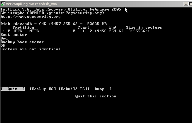

Gehe dann in Testdisk mit dem Pfeil nach rechts auf das Menü [Advanced] und auf [Boot].
Setze mir dann einen Screenshot.
Es besteht auch die Möglichkeit das das Menü gleich bei Write wenn du mit Enter und y bestätigst kommt.
Dann kannst du mir den Screenshot gleich setzen.
Viele Grüße
Fiona
Gehe jetzt auf [Backup BS] und bestätige mit Enter und y.
Viele Grüße
Fiona
