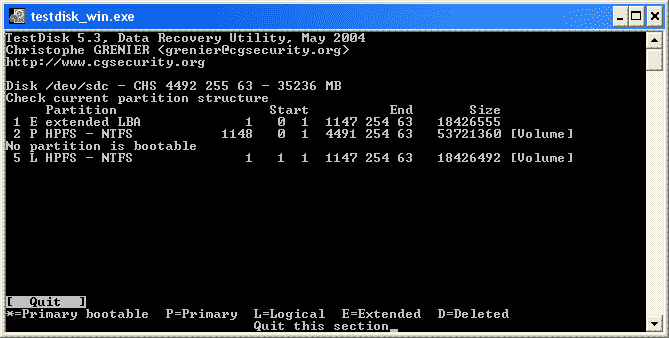

@ bibo75
Deine Struktur nach Search kann ich leider nicht zuordnen
Die Werte die ich dir gesetzt habe wären in diesem Sinne richtig für primär NTFS.
Siehe hier:
https://www.computerbase.de/forum/attachments/testdisk-scan-jpg.11231/
Ist aus diesem Thread ein X-beliebiges Bild mit primär NTFS
Habe deinen Beitrag nochmal gelesen.
Du hattest dabei mitgeteilt, das die Partition ein logisches Laufwerk war.
formatiert war die mit NTFS, keine Partitionen (außer diesem kröselszeug, was Windows beim formatieren immer übrig lässt) und sie war einmal ein logisches Laufwerk.
Logische Laufwerke liegen in einer erweiterten Partition.
Das sieht wie in dem Bild 1 mit erweiterter Partition und sogar 2 logischen Laufwerken aus.
https://www.computerbase.de/forum/attachments/test-gif.12235/
Wenn du ein logisches Laufwerk hattest und du dir sicher bist sieht der Wert wieder anders aus.

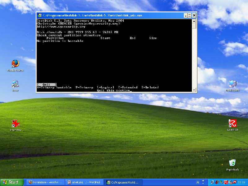

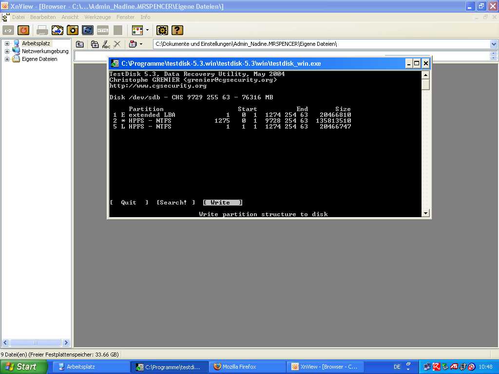

Hallo!
Ok, keine SCH-Worte mehr, sorry, aber ich bin echt ziemlich durch den Wind deswegen.
Jetzt kann ich auch wieder Screenshots machen, hab die einfach mal drangehangen, bei Bild5 kommt bei dem ersten bei P - list files nix, bei den beiden folgenden kommen Daten, allerdings nicht sehr viel, und mit dem meisten kann ich von der Bezeichnung her auch nix anfangen.
Kannst du da mal bitte drübergucken, und mir sagen, ob das was da jetzt steht so in Ordnung ist/sein müsste?
Danke
Nadine

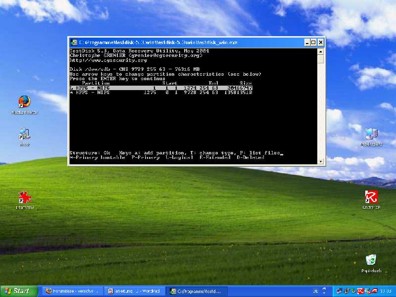

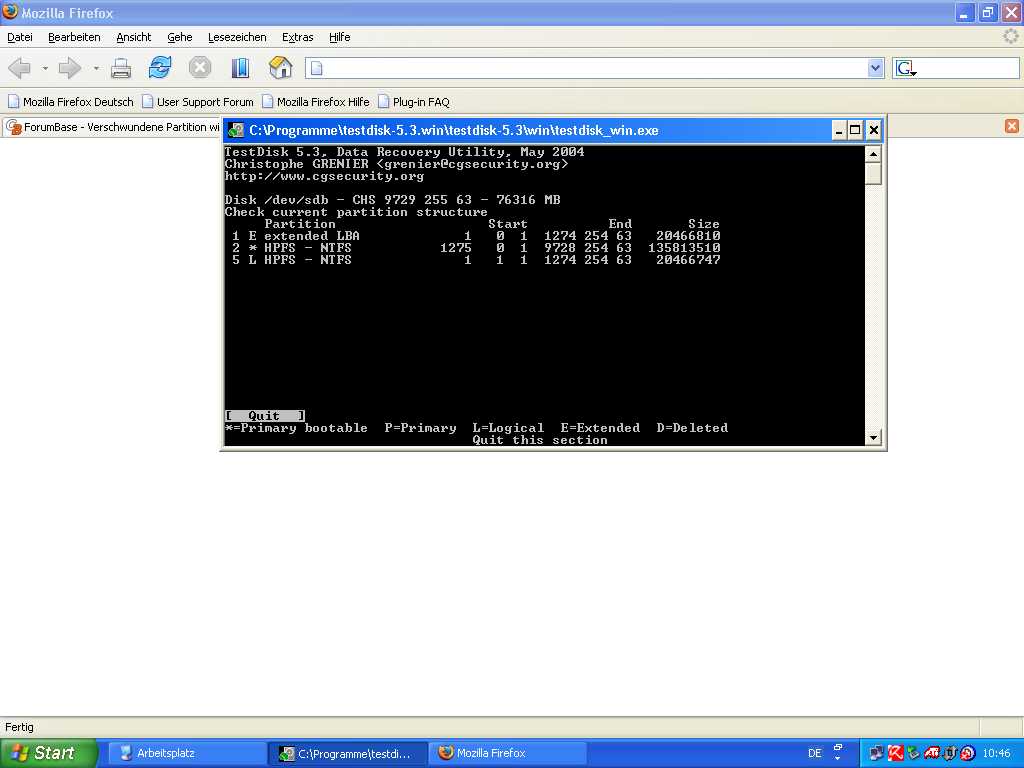

@ bibo75
Danke mal für die Bilder.
Beschleunigen einiges.
Ich sehe auf den Bildern einmal 2 Partitionen und einmal eine.
Die 2 Partitionen bestehen aus einer erweiterten mit einem logischen Laufwerk und daran schließt eine primäre an.
Die andere ist die Partition wo du vollständig über die gesamte Festplatte formatiert hattest.
Jetzt wäre es gut, wenn ich erfahren könnte, ob du da 2 Partitionen verloren hast oder nur eine.
Vielleicht wüsstest du noch, was mit der primären als zweite war.
Sollten wir jetzt nur die erste erweiterte Partition mit logischen Laufwerk oder die primäre wiederherstellen?
Oder Beide?
Die andere wo das ganze Laufwerk in Beschlag genommen hatte, erübrigt sich wahrscheinlich.
Viele Grüße
Fiona

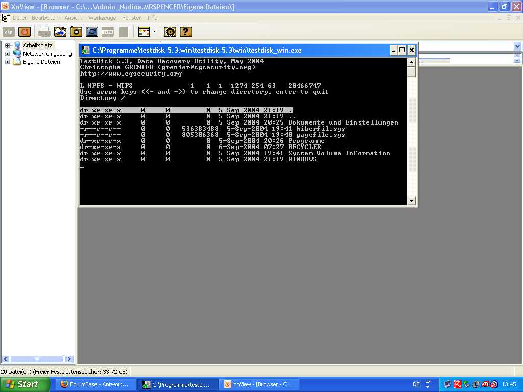

Ich muß jetzt die Situation sortieren.
Hattest du auf der 80 GiG Festplatte Windows installiert?
Die kleine Partition ist die erweiterte mit dem logischen Laufwerk von;
1 - 1274
https://www.computerbase.de/forum/attachments/bild4-jpg.13112/
Eine erweiterte ist nicht bootfähig.
Die primäre ist viel größer und geht von;
1275 - 9728 (kann ich nur schwierig auf Bild erkennen).
Wir sollten genau wissen welche Partition wiederhergestellt werden muss.
Hoffentlich hattest du außer formatieren keine Schreibvorgänge auf dem Laufwerk gehabt.
Ich gehe immer noch davon, das du bei ca. 10% formatieren abgebrochen hattest und nur neu formatiert.
Ich möchte nur wissen oder rausfinden welche Partition mit den Daten wiederhergestellt werden muss.
Viele Grüße
Fiona

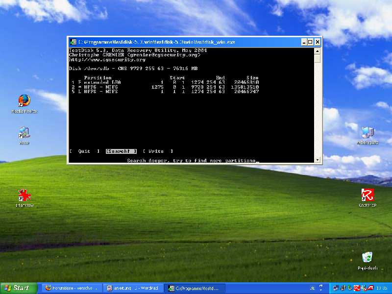

@ bibo75
Die Werte stimmen auf deinem dritten Bild.
Die kannst du übernehmen.
Anleitung für beide Partitionen ist.
Testdisk starten.
Bei Delete MBR und Partitiontables löschen und mit y bestätigen.
Durchklicken bis Search und bis zum Ende laufen lassen.
Partition mit Pfeil markieren.
Werte bei a (add) übernehmen.
1 1 1 1274 254 63
1275 0 1 9728 254 63
Mit [Enter] bestätigen.
Am Write-Screen sollten die Partitionen wie im Bild 1 angezeigt werden.
Die Werte sind bei mir unterschiedlich, da andere Festplatte und vom Screen Analyse.
Wenn die so angezeigt werden kannst du die am Write-Screen mit Write und y bestätigen.
Danach steht Testdisk bei Quit.
Bestätigen.
Jetzt bist du am Start.
Gehe da auf das Menü Advanced und kontrolliere den Bootsector.
Bei deiner erweiterten Partition wird kein Boot angezeigt.
Nur bei primäre und logische Laufwerke wo Daten drauf sind.
Merkst du gleich wenn du die mit dem Pfeil auswählst.
Bestätige mit Enter bei Boot und kontrolliere ob dort
Boot sector
OK
Backup Boot sector
OK
Sectors are identical steht.
Wenn nicht, kannst du das reparieren mit [Backup BS].
Muss auch mit Write und y bestätigt werden.
Aber nur wenn dort eine Meldung wie Sectors are not identical oder ähnlich kommt.
Dort wird dann auch die Option Backup Bootsector geboten.
Kannst du zu deiner Sicherheit machen.
Wenn du das logische Laufwerk nicht mehr benötigst, kannst du es bei a (add) einfach weglassen.
Dann wird aber auch die Partition nicht mehr hergestellt.
Wenn da Windows drauf ist, kann es nicht mehr starten.
Neustart und testen.
Viele Grüße
Fiona

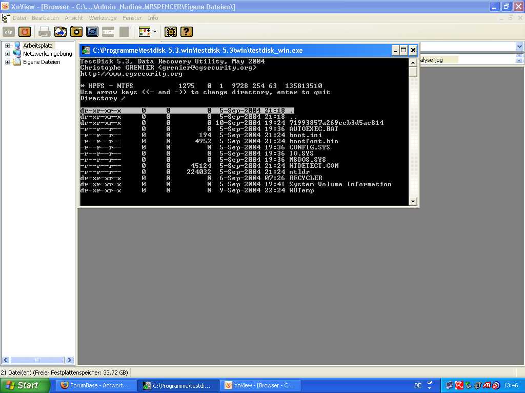

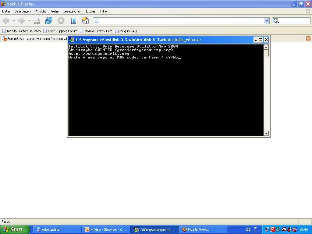

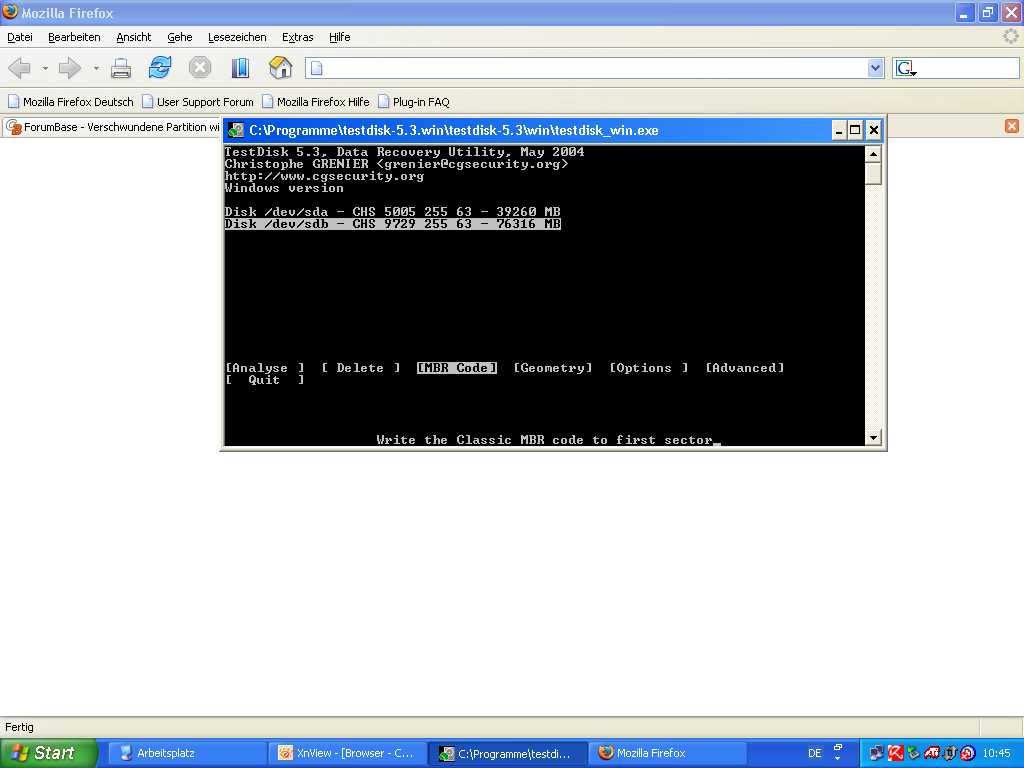

Hallo Fiona!
Hm, so weit, so gut, irgendwas scheine ich -mal wieder- falsch gemacht zu haben, hänge jetzt mal die Bilder in der Reihenfolge von dem, was ich gemacht hab an, bei mir erscheint z.B. nicht der Write-Screen wie bei dir.
Guckst du da bitte noch mal drüber?
Danke
Nadine

Was bei dir Falsch war, du bist nicht auf Delete gegangen, sondern auf MBR Code.
Siehe hier.
https://www.computerbase.de/forum/attachments/mbr-jpg.13189/
https://www.computerbase.de/forum/attachments/mbr2-jpg.13190/
Damit hattest du nicht den MBR und die Partitionstabellen gelöscht sondern nur neu geschrieben.
Das bedeutet das du nur die jetzige Konfiguration mit der leeren Partition nochmal bestätigt hattest.
Hier auf deinem Bild eins weiter links siehst du das Menü Delete.
Siehe meine Anleitung;
1 1 1 1274 254 63
Jetzt besteht bei dir die Möglichkeit, das die Partitionen nach Search mehrfach gelistet wird.
Markiere die bitte mit dem Pfeil, und überprüfe die auf Daten (P - List Files)!
Sehr wichtig wäre, das du die Partition wo die Daten drauf sind markierst und mir genau von dieser Partition einen Screenshot setzt.
Wenn du deine Daten gefunden hast, lasse die Partition markiert, und gehe dann auf a (add).
Trage die Partitionen markiert nacheinander wie beschrieben ein.
Bestätige mit [Enter] durch zum Writescreen und bestätige auch y.

Es wäre phantastisch von der Partition wo du die Daten in Testdisk drauf findest einen Screeshot zu bekommen.
Dazu kommt, das auf der beschädigten Festplatte, in einer logischen Partition Windows installiert wurde, und noch eine angrenzende Partition als primär vorhanden ist.
In diesem Beitrag war es eine Partition über die ganze Festplatte gelistet.
https://www.computerbase.de/forum/t...on-wiederherstellen.69070/page-13#post-835416
Ich weiss bei dir nicht genau, wo ich den Hebel ansetzen soll oder bin unsicher.
Daher wäre ein Bild wo die Partition mit den Daten nach Search markiert ist sehr gut.

Hallo!
Hab mich so auf das MBR konzentriert, das ich das Delete davor überlesen hab, sorry.
Du hattest die Partitionen schon mal eingegeben.
Wie es bei dir aussieht hattest du damit eine Partition erstellt aber leer ohne Daten.
Die wird jetzt im Arbeitsplatz leer gelistet.
Bitte bestätige das diese Vermutung richtig ist.
Ohne Daten ist es aber nutzlos.
Genau das ist passiert.
Allerdings nicht ganz leer, in der 64 kommen WUTemp und ein Dateiordner nur mit Zahlen, und in der 9,7 Dokumente u Einstellungen, Programme (leer) Windows (leer)
Zum 4. Zitat von dir: fürchte, da hatte ich erst einen Lese- und dann einen Denkfehler, du hast gar nicht geschrieben, dass das Programm bei dir bereits überschriebene Sachen wiedergefunden hat, und die 1275 werden wohl daraus resultieren, dass damit die zweite Partiton anfängt, oder?
Nach Search wird einmal die kpl. angezeigt, dann die beiden kleinen, bei P-list files kommt Angehängtes.
lg
Nadine

Habe mir die Bilder angeschaut.
Die sagen folgendes aus;
Windows wurde auf das logische Laufwerk in der erweiterten Partition installiert.
Die primäre Partition beinhaltet da bootfähig die Startdateien und einen Windows-Updateordner.
Die Windows-Setup-Routine hat die Partition automatisch als Bootplatte eingerichtet.
Wenn du dort jetzt auf Delete gehst, passiert folgendes, das alles gelöscht wird.
Dann startet dein Computer nicht mehr von dieser Festplatte.
