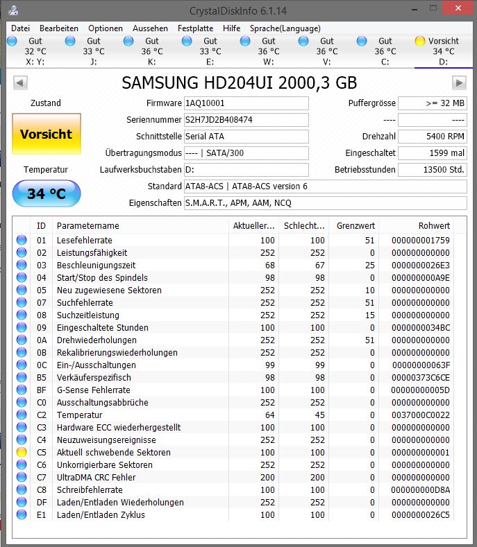

was man als erster macht ist, mit dem Programm CrystalDiskInfo deine Platte angucken, wie der Zustand ist, wenn der Zustand gut ist, dann kannst mit Testdisk versuchen , Anleitung gibt's unter Datenrettung, eigentlich gehört dein Beitrag auch dort hin^^
Vorsicht, wird mir mit CrystalDiskInfo angezeigt, C5 Aktuell schwebende Sektoren wird angezeigt mit aktuellster Wert 100 und schlechtester Wert 100. Kann ich mich danach an der TestDisk Anleitung weiter orientieren oder kann ich die Platte + Daten beerdigen?
ein sektor ist schwebend.

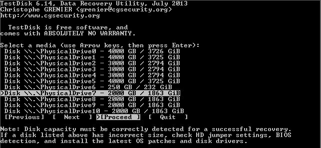

Bei TestDisk habe ich das Problem, dass ich nicht genau weiß welche die entsprechende Festplatte sein kann.
2 TB werden mir nämlich mehrfach angezeigt. Die betroffene Festplatte ist die einzige Samsung Festplatte die verbaut ist, leider werden mir keine weiteren Informationen bei TestDisk angezeigt :( oder kann man irgendwo Informationen einsehen damit man weiß um welches PhysicalDrive es sich handelt?
omg, du hast 11 Platten und hast aber kein Backup für wichtige Daten gemacht, wozu hast du denn dann so viele xD
wie ich sehe, hast du 4 x 2TB, am Besten ziehst du die 3 vorher ab , damit du nicht was verwechselst ^^

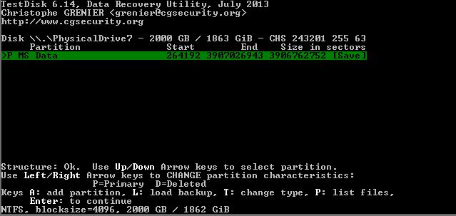

xD nach der Lokalisierung der richtigen Platte, bin ich jetzt nach QuickSearch bei diesem Screen angelangt:
Zumindest erkenne ich jetzt wieder den Partitionsnamen und habe noch etwas Hoffnung auf eine Rettung meiner Daten. Die Frage soll ich im nächsten Screen noch ne "Deeper Search" machen oder kann ich die komplette Struktur per "Write" wiederherstellen?
Der einen schwebende Sektor enthielt gerade wichtige Metadaten des Filesystems, so dass die Partition als RAW erkannt wird. Da kann man sehen, was für ein Problem schon ein schwebender Sektor sein kann. Die Daten kannst Du hoffentlich wiederherstellen, aber überlege künftig Backups anzulegen, auch wenn das aufwendig und teuer ist, aber es war noch nie billig große Datenmenge zu speichern.
wie ich schon sagte, du kannst erst mal mit der Taste P deine Dateien anzeigen lassen, wenn die richtige Daten sind, kannst von dort aus erst mal markieren und auf eine andere Platte kopieren, wenn alle wichtige Daten gesichert sind , kannst dann immer noch mit Testdisk das ganz Laufwerk mit "write" wiederherstellen
