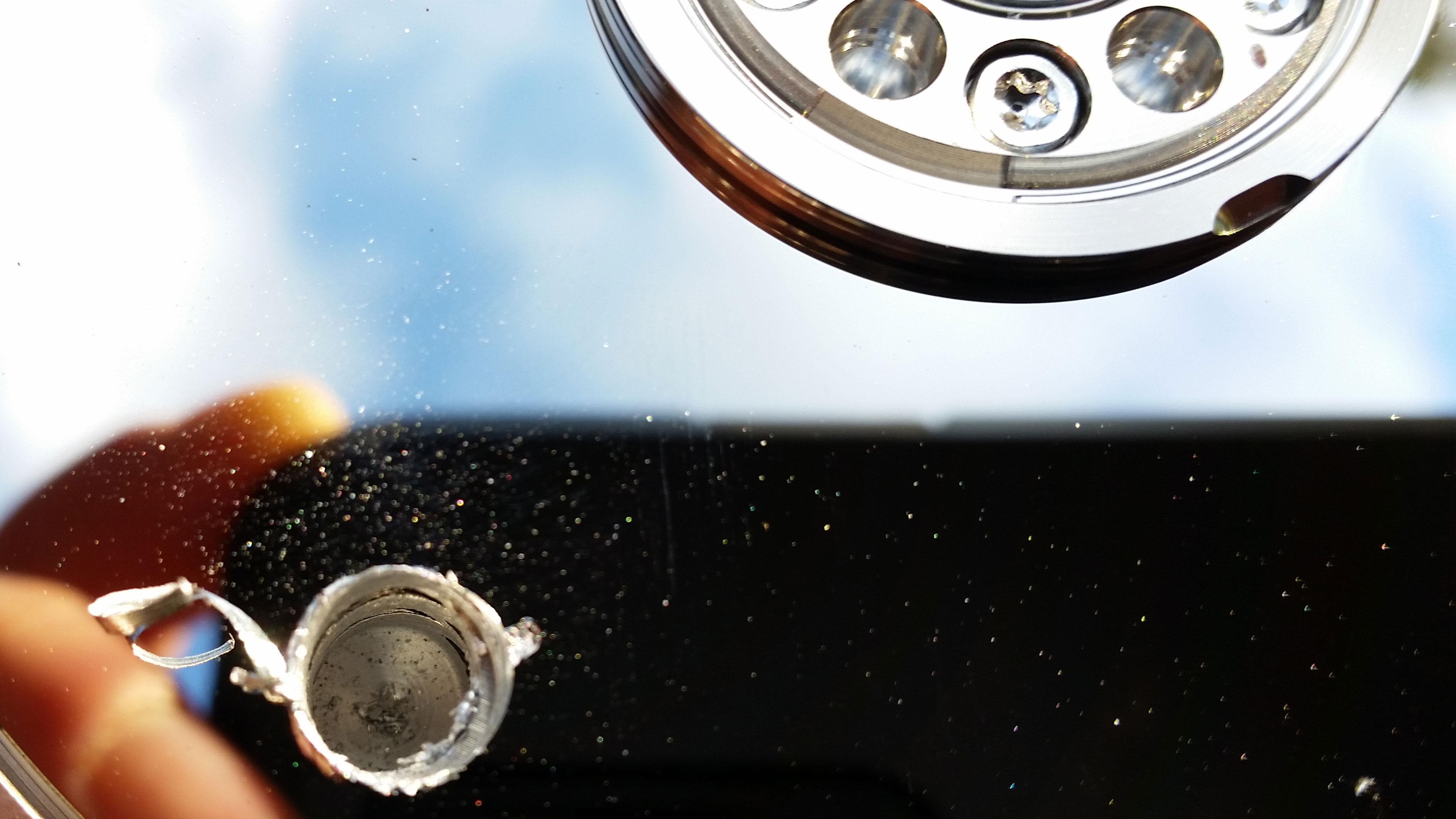

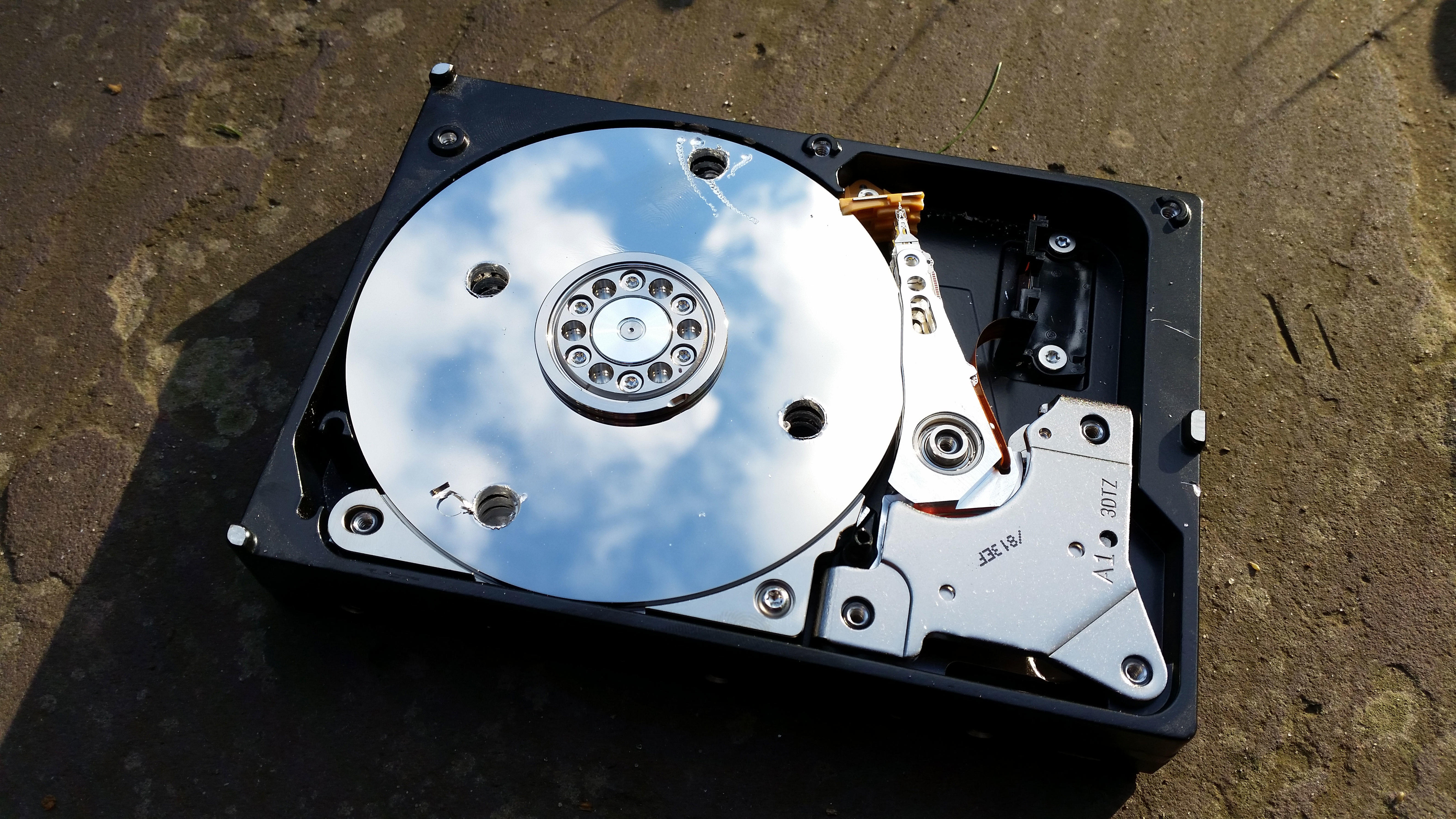

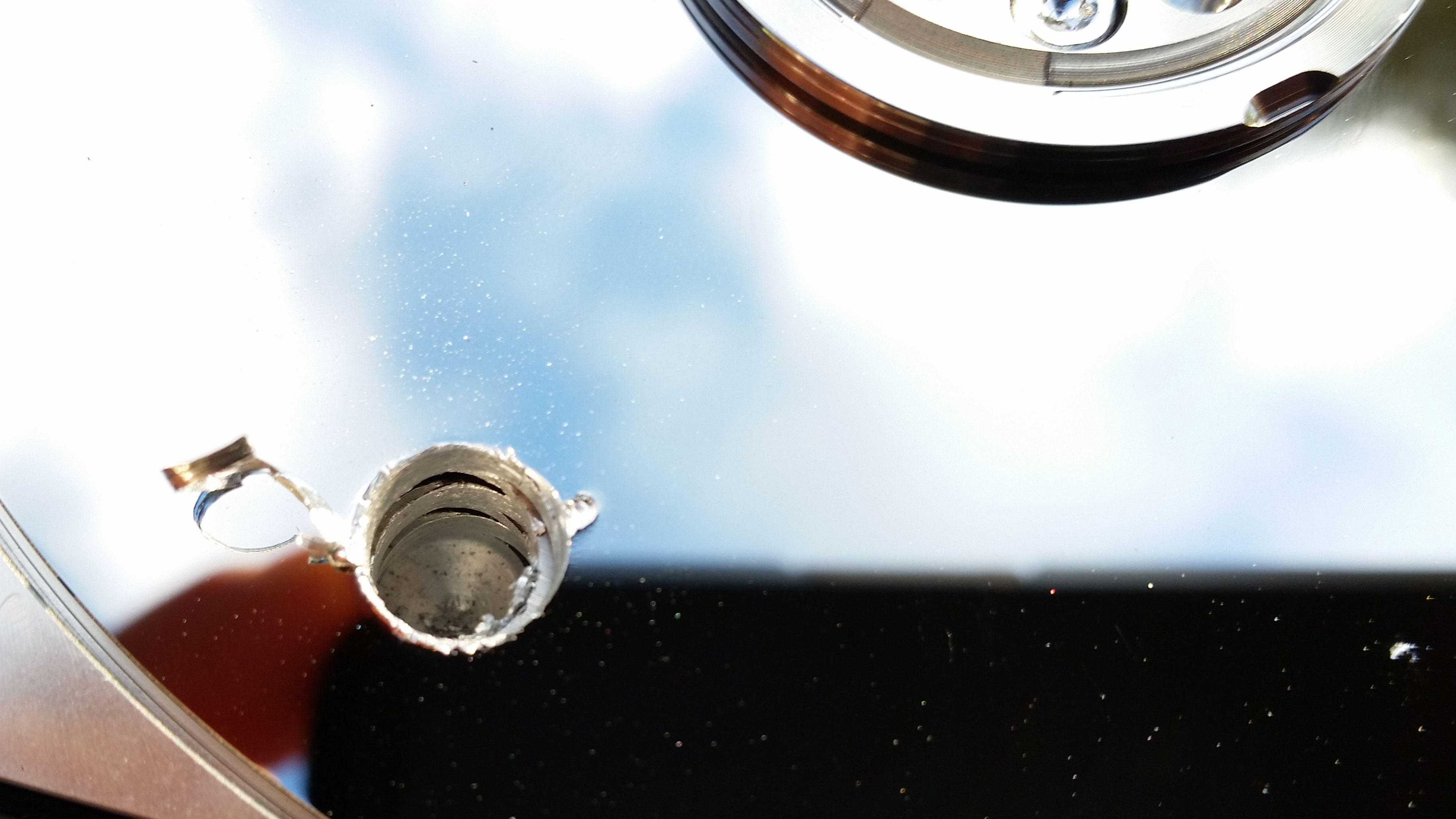

ich würde gerne eine alte Festplatte physisch zerstören, sodass sie nicht mal mehr in einem Datenrettungs-Labor gelesen werden kann.
Dazu habe ich die Festplatte (3 Platter) jeweils 4 Mal komplett durchbohrt (siehe Fotos).
Ist die Festplatte in diesem Zustand noch lesbar?

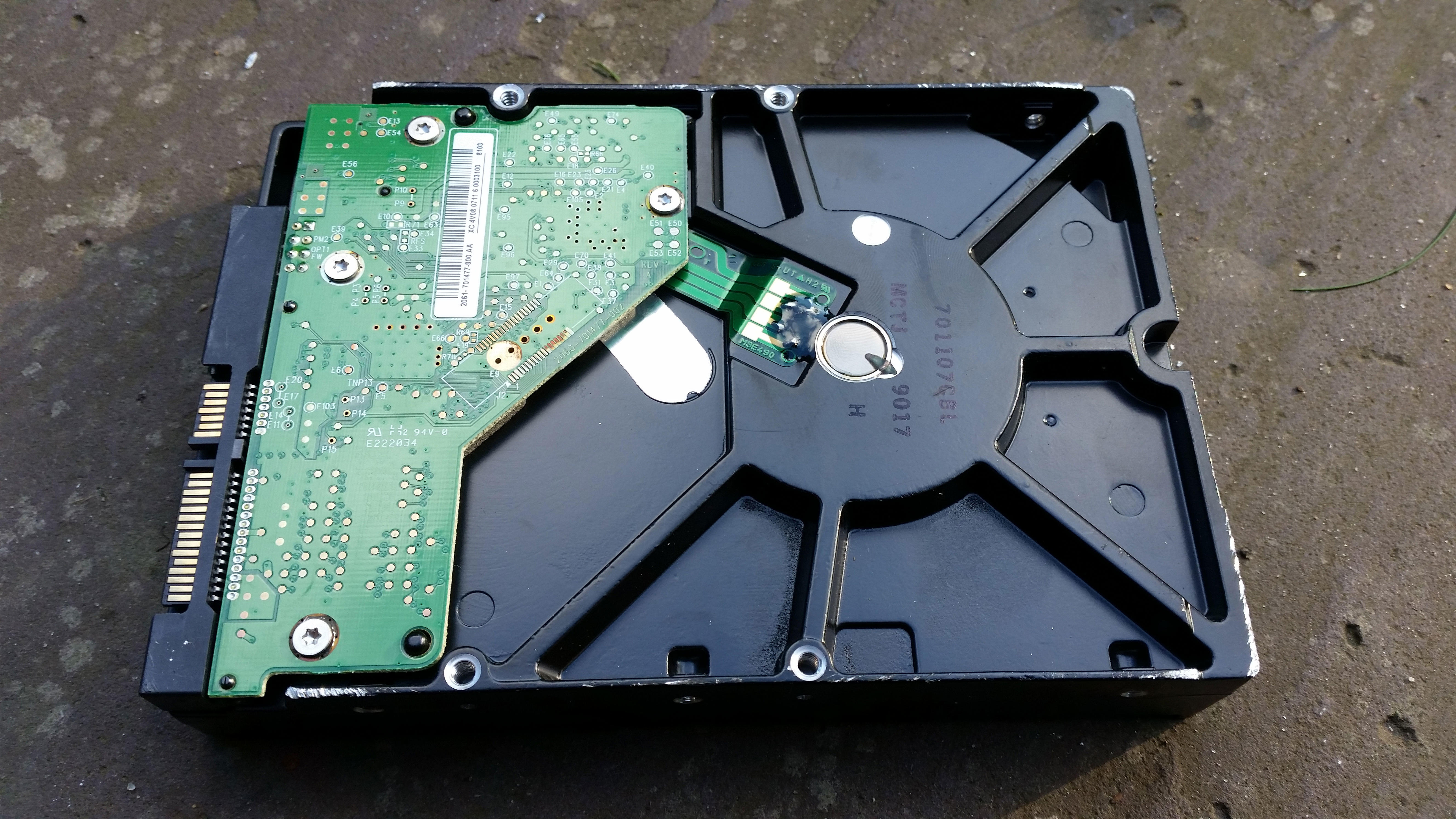

Sollte ich auch die Steuerungseinheiten auf der Platine zerstören (siehe letzes Foto)?
Vielen Dank!

Alles was sich abseits der Bohrlöcher befindet kann man rein theoretisch noch auslesen.
Wenn sich auf der HDD wirklich so wichtige Daten befinden, so dass die HDD zerstört werden sollte, so sollte man sie (die HDD) an ein Unternehmen geben, dass solche Datenträger auch zerstören kann. Und die haben dafür Shredder.
In dem Zustand wird da zu 99% nichts mehr lesbar sein :evillol:

Um sie mit normalen mitteln unlesbar zu machen, reicht deine Maßnahme wohl. Trotzdem sind die Daten noch vorhanden.
Besser ist es, vorher die gesamte Platte mit 0en zu überschreiben, dann das Ganze zu demagnetisieren und letztendlich zu zerstören. Damit kannst du dir sicher sein, dass niemand mehr an die Daten kommt.
Lieber die platter ausbauen und statt dem Bohrer die Schleifmaschine verwenden. Oder die platter ins Feuer werfen. Ein heisser Bunsenbrenner reicht auch. Wenn das heiß genug wird, tanzen die Elementarmagnete Samba, da bekommst Du dann atmosphärisches Rauschen beim auslesen.
Sicherer wäre es gewesen die Platte zu Lebzeiten einfach einmal zu überschreiben, dafür gibt es zahlreiche Tools und Möglichkeiten.
Dann solltest du die Platter komplett zerstören (Shreddern), so können im Datenrettungslabor noch alle Daten abseits der Borlöcher gelesen werden.
Die "Steuerungseinheit" hat mit den Daten nichts zu tun, kannst du also auch ganz lassen, die braucht das Datenrettungslabor auch nicht ;)
