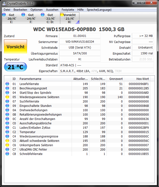

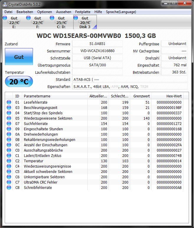

Lade dir Crystal Disk Info runter und poste nen Screenshot der SMART-Werte beider HDDs, dann kann man sehen, wie schlimm es um sie bestellt ist.
So nun der Screen von den Smartwerten.
Festplatte 2 ist wohl ganz hinüber?
Die HDD auf dem zweiten Screenshot solltest du ersetzen, die hat 75 wiederzugewiesene Sektoren, die defekt waren und mit Reservesektoren ersetzt wurden, weiterhin 1388 schwebende Sektoren, die nicht gelesen werden konnten und vielleicht defekt sind. Diese würden nach dem nächsten Überschreiben probegelesen und wenn das fehlschlägt, dann auch mit Reservesektoren ersetzt. Außerdem gibts noch 7 defekte Sektoren, die beim nächsten Überschreiben auch remappt werden. Vor allem aber ist die Schreibfehlerrate extrem schlecht und auch die Lesefehlerrate ist nicht in Ordnung.

Die auf dem ersten Screenshot scheint auch nicht mehr ganz gesund zu sein. Zeigt sie auch irgendwelche Fehlfunktionen?
Jedenfalls ist die Schreibfehlerrate nicht mehr ganz perfekt und die Suchfehlerrate auch schon recht hoch. Für nen Garantieaustausch über WD wird das wahrscheinlich noch nicht ausreichen (könnte man aber auch mal mit dlgdiag prüfen) und wenn die 2 Jahre Gewährleistung schon abgelaufen sind, könnte man sie vorsichtig weiterverwenden. Auf jeden Fall die SMART-Werte engmaschig kontrollieren und bei weiterer Verschlechterung der beiden Werte vorsichtshalber auch austauschen.

Wenn die vom ersten Screenshot auch nicht mehr erkannt wird oder andere Funktionsstörungen zeigt, dann solltest du sie auch nicht mehr verwenden. Die hohe Suchfehlerrate kann auf Defekte mit der Kopfmechanik hindeuten. Das ist nichts, was man durch überschreiben usw. wieder "reparieren" kann. Da du sie ja auch schon intern angeschlossen hast, ist da leider auch nichts mehr zu machen.
